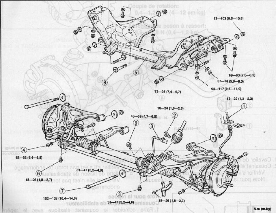

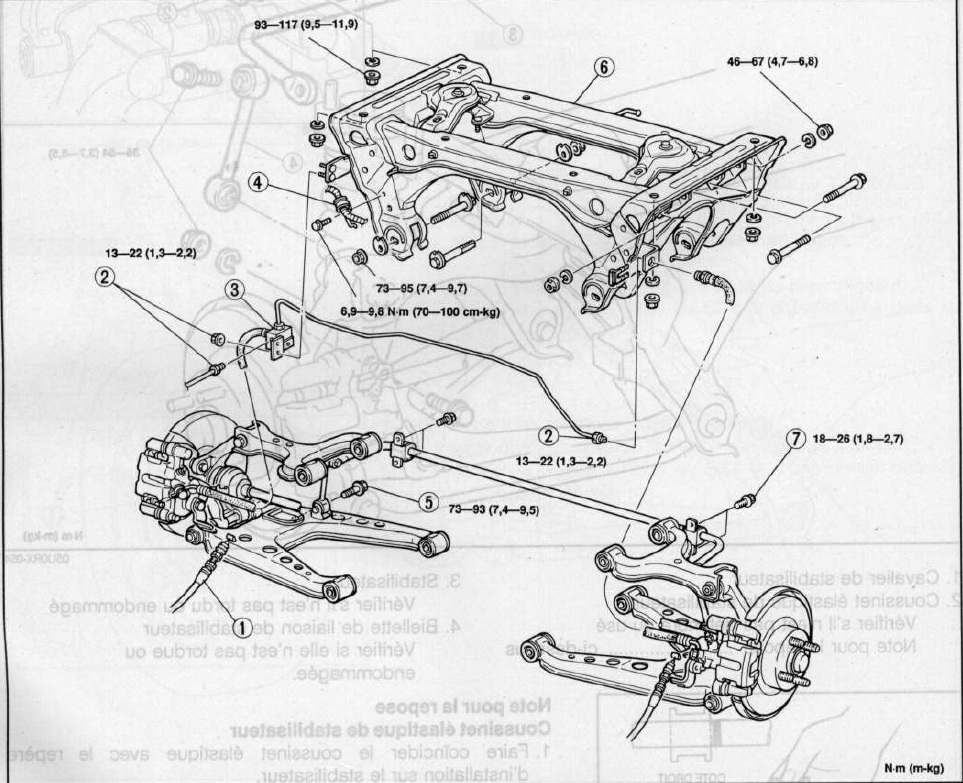

Je recherche tous les couples de serrages pour les trains roulants AV et AR sur une mk1

Pour tous les autres (Barre anti roulis, vis de triangles etc...) c'est dans le manuel d'atelier, est-ce que c'est ce que tu veux ?
Si oui j'uploaderai les 2 photos correspondantes ce soir.

Je compte remplacer tous les silents blocs, donc tous de qui de rapportent a eux ;)

Je t'uploade ça ce soir.
Message Publié : Mer 6 Oct 2010, 18:27
Message(s) : 11106
Localisation : Eure
Pour l'avant :
Pour l'arriere :
