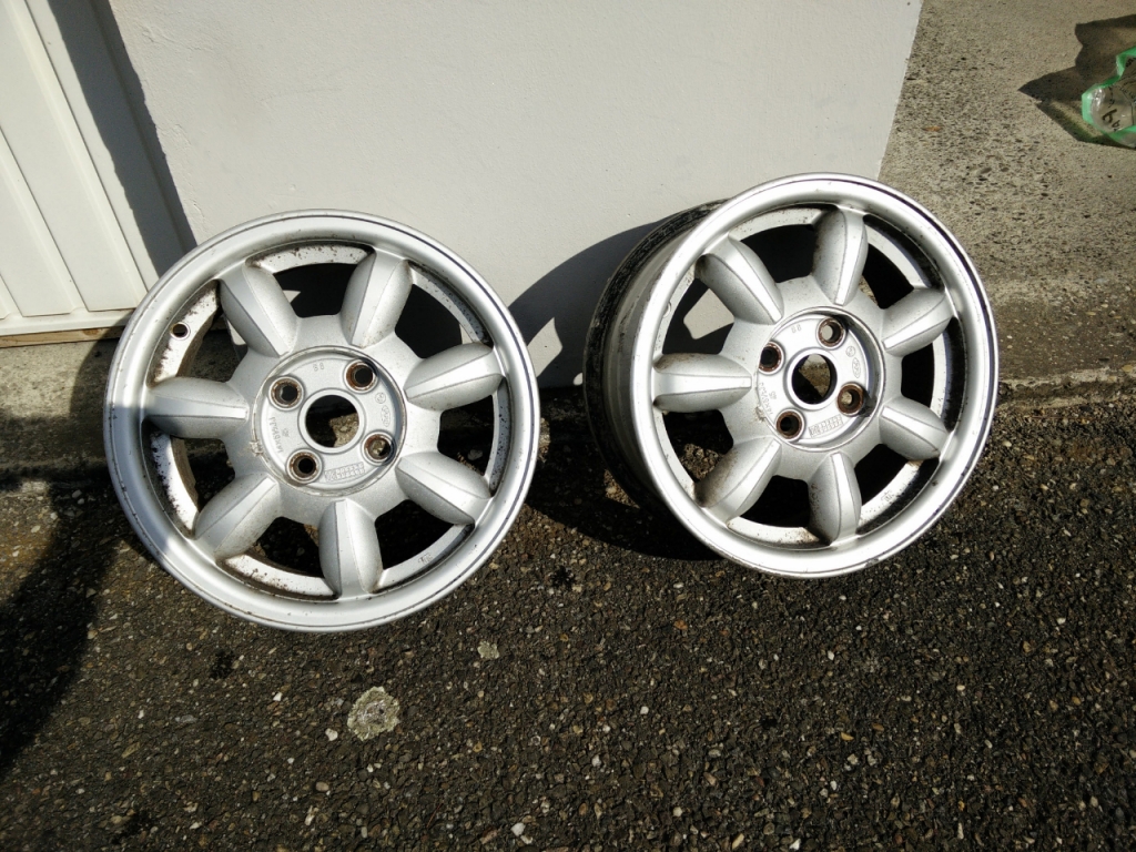

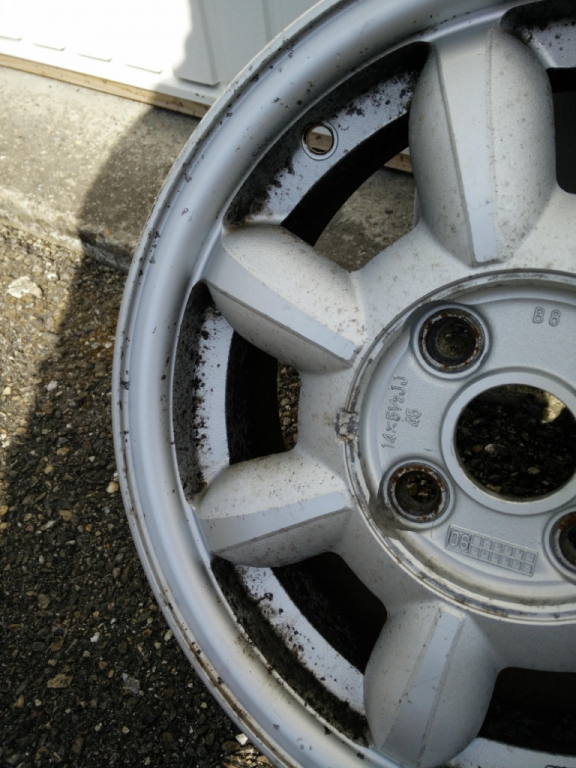

J'ai nettoyé mes jantes avec un produit nettoyant jantes en spray + karcher, voilà le résultat :
Après avoir lu différent post sur le net, je vais essayer avec de l'acétone, et après avec laine d'acier + vinaigre d’alcool (j'ai des doutes vu l'aspect "granuleux" de la matière).
Quelqu'un a déjà réussi à rattraper dans jantes dans cet état ?

Bon j'ai essayé cette après-midi avec laine de fer + vinaigre blanc ça marche, mais faut frotter :D
Je pense que je vais au moins en avoir pour 2 ou 3h pour les 4 le weekend prochain, mais ce sera fait :beer:

Essaye un produit désoxydant/décontaminant ferreux spécial jante, je vois pas ce qui pourrait marché mieux. C'est des résidus ferreux que tu as sur tes jantes, poussières de freins etc.. Laisser bien agir le produit, bien frotter avec une brosse douce. Renouvellé l'opération si encore des traces.

Oui c'est ce qu'il faut utiliser dans ton cas. Même un coup d'anti goudron permettra de retirer les résidus qui ne partent pas avec le décontaminant ferreux. La matinée d'acier j'oublierais car bonjour les micro rayures.

Je m’inquiète pas trop avec la laine de fer, car j'ai rendu utlra brillante ma style bar avec (simplement en la passant à sec), et pas une micro-rayure ;)
De toute façon j'ai déjà fait une face visible d'une jante, c'est impec et pas de rayure :jap:

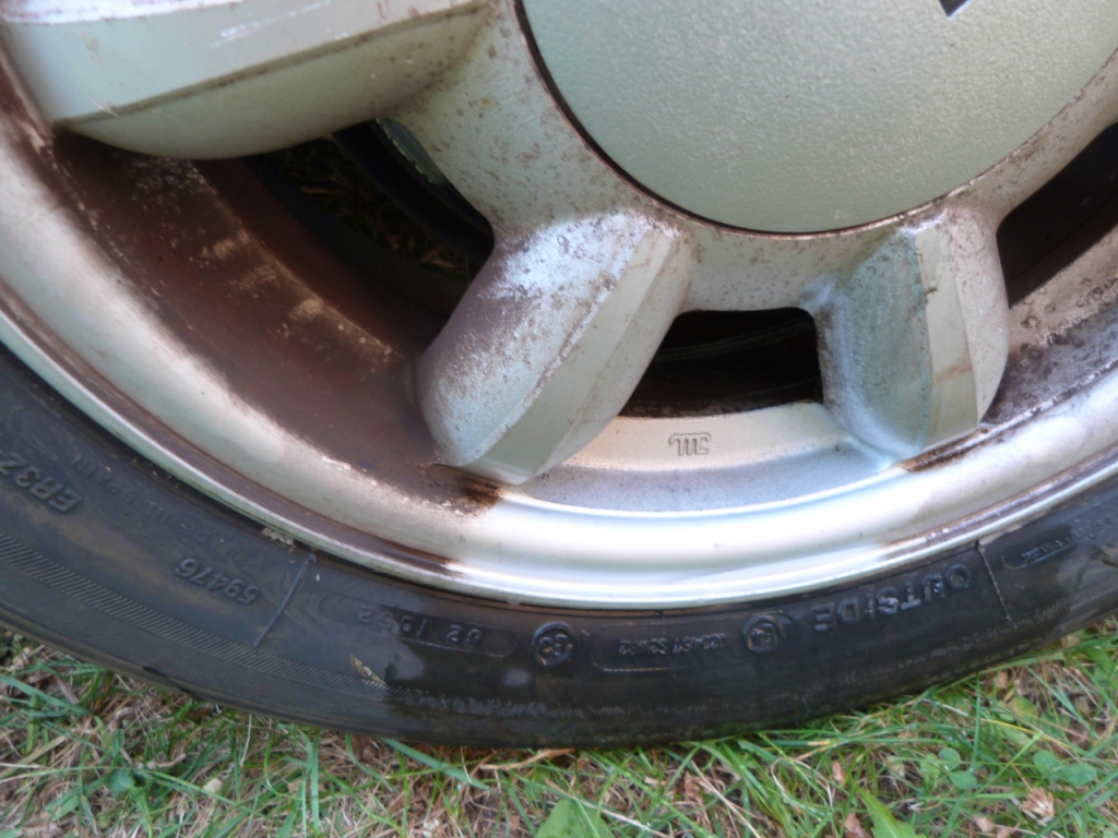

Donc, quand j'ai lu Firebird expliquer que c'est des résidus ferreux qui pourrissent nos jantes, j'ai pensé à l'acide phosphorique. Résultat en même pas 2 minutes (sans exagération) avec une brosse à dent :
On voit encore un ou deux points dans les coins qui ont disparus depuis. C'est vraiment extrêmement efficace. Mercredi je fais les 4 coins...
L'acide phosphorique, c'est la base de tous les dérouillants du commerce. On le trouve en bidons de 5 litres en droguerie ou sur le net. Restom le vends (cher...) sous la réf 2030 par exemple. C'est de la chimie simple : ça peut bruler la pelouse bien sûr, mais ce n'est pas rémanent et pas toxique. Il y en a dans les sodas (vérifiable sur les étiquettes...).

Trop dilué dans le coca ... C'est un peu de la légende urbaine... :D
Compatibilité avec le caoutchouc : "bonne" d'après ce site --> http://compatibilite-chimique.com/mater ... uc-naturel
Donc à condition de rincer sans trop tarder, aucun effet indésirable sur les pneus à craindre.
Je regrette quand même un truc : je viens de faire changer mes pneus la semaine dernière. Si j'avais testé ma méthode un peu plus tôt, j'aurais bien nettoyé les jantes sans les pneus, par facilité...

La laine de fer sur une jante peinte :aie: cela va probablement bien retirer les taches mais aussi la peinture qui les protèges. Au début cela va faire un aspect d' aluminium poli très flatteur mais rapidement l'oxydation va prendre le relais et tes jantes serons irrécupérable sauf à les sabler et les repeindre.
