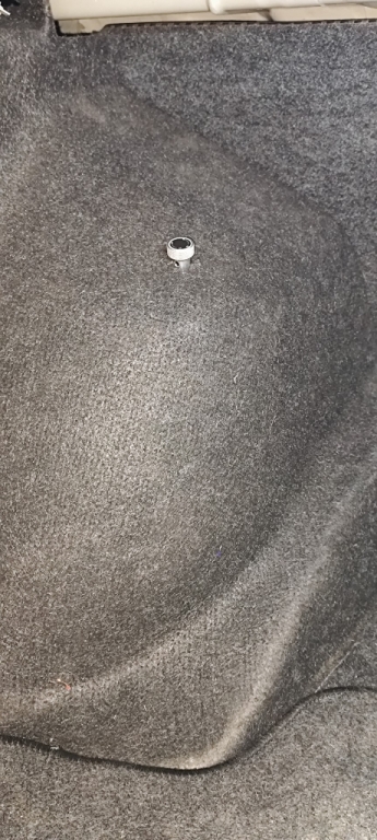

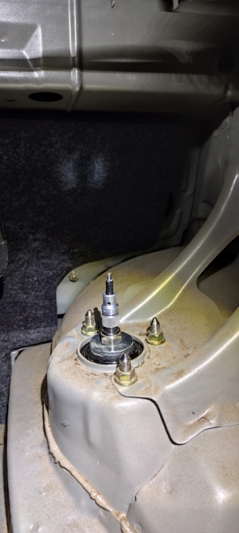

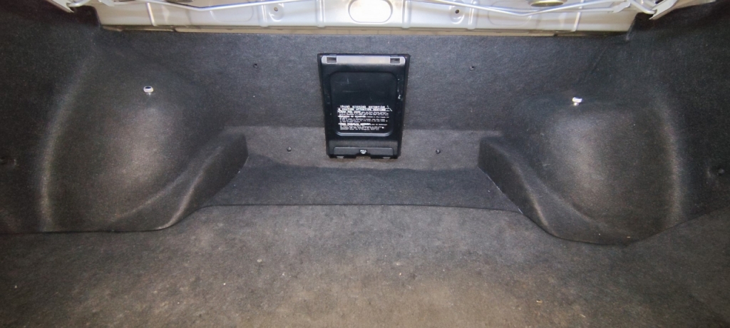

De mon côté j'ai enfin pris le temps de monter les rallonges de réglage pour l'arrière.
Finalement sur NB, il ne faut qu'une seule rallonge côté gauche. Côté droit, il suffit simplement de faire un perçage dans l'angle de la moquette.
Les photos parlent d'elles même.

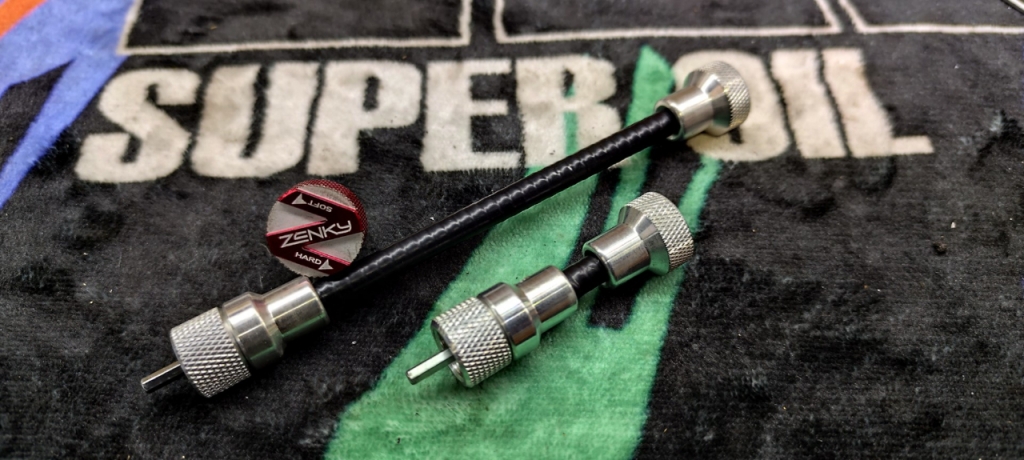

Tu as pris quoi comme rallonges? c'est standard ce truc la?
Ce sont des rallonges de réglages des têtes d'amortisseurs Zenky, tu peux les demander à Michael.
Faut que je fasse un doc sur le sujet, j'ai équipé l'IS200 avec ça, tu peux les ajuster sur mesure à ta convenance très facilement, j'en ai commandé pour la NC, quand à ma NB, vu que j'ai dépoillé le coffre des garnitures pour l'agrandir, je n'en ai pas besoin :oui:

Contacte Michael via messenger ou instagram en tapant Zenky Racing sur ta recherche :jap: pour les rallonges, tu peux lui en faire la demande.
J'ai reçu les rallonges pour la NC, je n'ai pas encore eu le temps de m'en occuper.

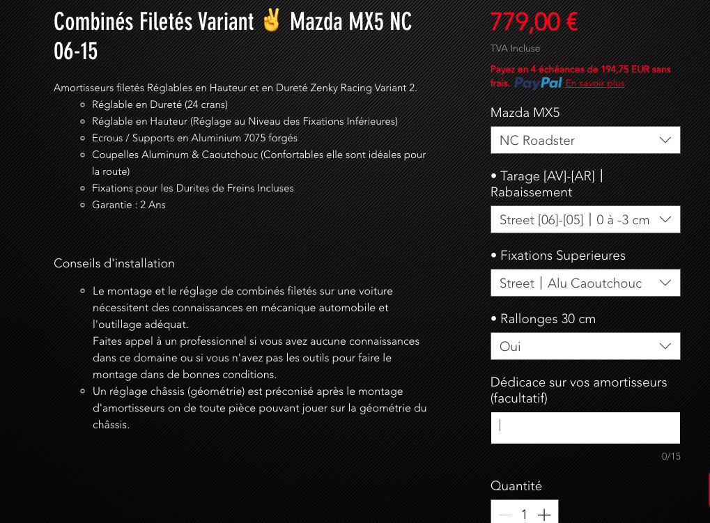

Michael vient de modifier son site pour que l'on puisse choisir les rallonges à la commande (sur la NC).
740 euros avec les rallonges 30cm, remise de 5% déduite, livraison gratuite. Difficile de trouver mieux.
