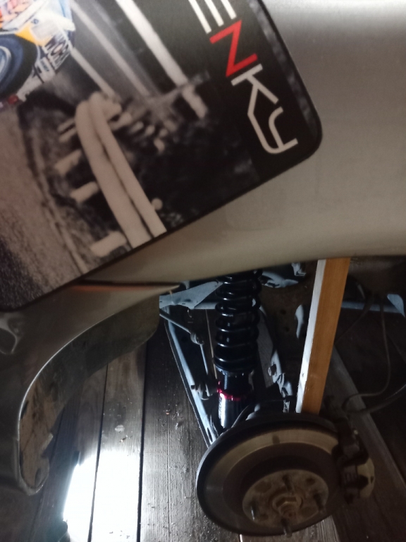

En attendant de trouver des ressorts adaptés, j ai remonté les anciens amortos.
A+

J ai reçu bles cartouches longues et les ressorts qui vont avec et je viens de les monter sur la mx.
Restes plus qu à rouler avec. Mais là, il fait trop chaud.
Suite au prochain épisode
Merci au gars de chez zenky pour sa patience.
A+

Je vois que tu as reçu un beau tapis de souris aussi :jap:
C'est quoi ce bout de bois sur la photo ?

C est un tapis de souris? Mince. Une bonne surprise mais vu la dimension, J ai cru que c était pour protéger les ailes pendant qu' on bosse.
Le bout de bois? Comme je monte l amorto seul, il sert de cale pour sortir l amorto. Il bloque les triangles en position basse ainsi j ai les 2 mains pour manœuvrer et on sort et rentre les amorto facilement
Suis allé faire un tour, ça va drôlement mieux. :oui:
Il va falloir que je les redemonte car l arriere est vraiment trop haut. La mx ressemble à un dragster ,Avec 110 cv ça va faire un malheur :lol:
Faut aussi que je ressers les ressorts devant, elle penche trop dans les virages
Bref. J ai encore du taf
A+
