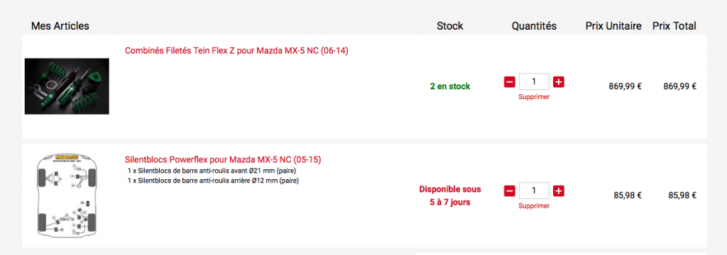

petit coup de fil à Driftshop aujourd'hui (j'hésite entre les Flex Z et les street Advance), je pense finalement opter pour les Z vu la faible différence de prix entre des Street + coupelles et des Flex Z.
À ceci se rajoute des silent bloc de barre stabilisatrice PowerfleX et des biellettes de direction pour partir sur une suspension "neuve"
Pour ceux qui ont déjà fait le changement, vous les avez pris où les biellettes ? Toujours bon pour tout le monde une commande début octobre ?

Perso je pense de plus en plus soit laisser d'origine, soit faire revalver mes suspensions d'origine, soit partir sur des Meister qui semblent plus souples sur le papier.
Par contre toi attention, tu vas te retrouver avec une caisse assez raide, je ne suis pas sûr que ce soit vraiment ce que tu cherches!
Tes powerflex c'est environ 50% plus rigide que des silentbloc d'origine.
Pour cadrer l'ordre de grandeur, l'écart entre un chassis sport d'une Mégane 3/4 RS (réputé confort) et un chassis Cup (réputé raide) c'est autour de 30%. :cyp:

Effectivement je veux pas avoir un bout de bois, des silentbloc d'origine iront très bien aussi, chez Oscaro c'est même pas 30 euros les 4 !
