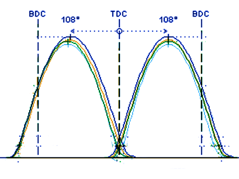

meme si je ne participe pas au GB j'avoue que j'aimerais bien une explication sur les calages!.... car plus les AAC ouvrent et moins ils croisent :?

Je ne vois pas la même chose Guillaume,
Plus les AAC lèvent et étalent plus ils croisent
Par exemple le 205 à un calage d'AAC en Levée max en 114° avant PMH et 108° après PMH
les 206 et 207 sont en 108° et 108°
l'échappement se trouve donc "moins loin" de l'admission avec les AAC 206 et 207.
Idem pour les AAC de 1.8 qui sont calés en 108° et 108°

:hello: peut-être une erreur de langage mais je parlais de balayage en parlant de croisement ;)
Voici une superposition des différentes lois de levée Catcams.
en bleu clair l'OEM, en vert la 205, en orange la 206 et en violet la 207
On peut voir qu'en plus des étalements et des levées, le croisement et donc le balayage est de plus en plus important avec l'agrandissement des diagrammes de distribution.
Bref ça balaye bien :ricane:
