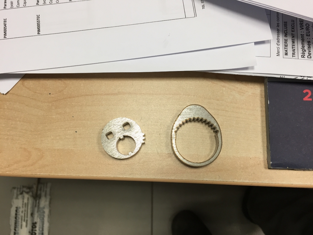

On affine les réglages, c'est pas de l'usinage donc on est obligé de tricher dans les paramètres de coupe pour avoir les dimensions voulu.

J'adore la tête du truc :lol: ! C'est quoi comme smiley ça?
Par contre il n'y a pas des risques de fragilité au niveau des dernière dents gauche et droite sur la rondelle? ça ne laisse pas beaucoup de matière. Le fait que l'effort se répartisse sur 3 dents en même temps limite le problème je suppose?

J'ai demandé au dessinateur qu'il enlève une dent sur l'extrémité car j'ai eu la même réflexion ;)

c'est la zone bruine par le laser qui donne cette impression ou t'as moins d'épaisseur que les originaux sur le tour de la portée ronde de la pièce externe ?
joli smiley :D

J'ai pas trouvé l'expression de visage que je cherchais, mais dans l'idée c'est un peu ça que je vois :lol: .

c'est une impression, les dimensions ext sont identiques, on a seulement augmenté le nombre de dent et diminué leur taille.
Les pièces finales seront passivés donc il n'y aura pas les variations de teintes ;)
