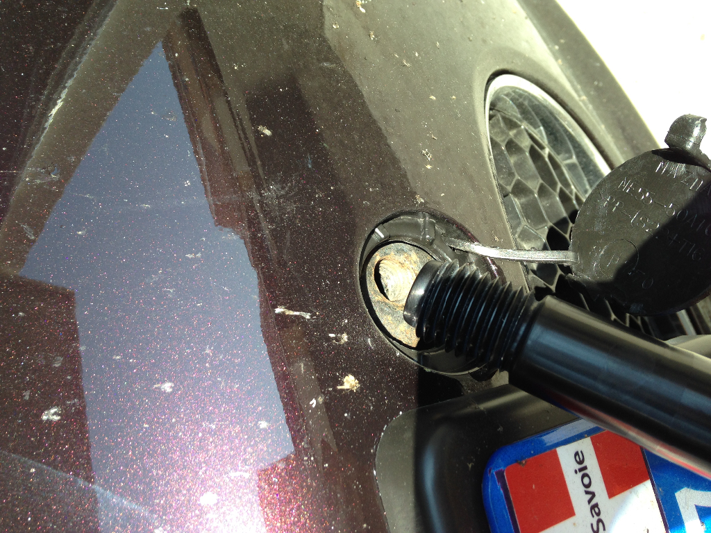

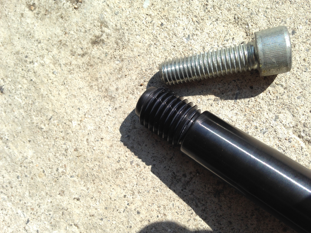

Pour le filetage, c'est vraiment qu'il y a une différence entre les Mx5 US et EU ? Je trouve ça vraiment bizarre. Par contre c'est un endroit qui rouille facilement et c'est un peu la misère lors du premier vissage.
Pour en avoir le cœur net, on se comparera les filetages dimanche ;)

On verra qu'on a le meme bout puisque j'ai fait retoucher le mien pour un plus petit ;)
Tiens les photos que j'avais fait à l'époque pour réclamer en comparaison du M10 ou M12 je ne sais plus mais celui qui va bien chez nous. le shop m'avait dit qu'il n'y avait pas d'erreur. Certainement des normes qui changent, c'est pour ça aussi que la partie taraudée est un insert facilement remplaçable :oui:

en terme de filetage/taraudage ... les normes (dimensionnelles) n'évoluent pas vraiment depuis ... 50 ans !?! :ricane:
que ce soit pour du métrique, du gaz, NPT, JIC , BSPP/BSPT , UNC etc ... y'en a déjà suffisamment pour ne pas en plus les changer fondamentalement dans le temps :aie:
et à ma connaissance, il n'y a pas de norme sur la taille / le type de fixation de ce fameux crochet de remorquage ; le constructeur met ce qu'il veut (ou ce qu'il doit ... on imagine bien que ce n'est pas la même chose pour une smart que pour un pick-up F150 ;) )
le shop ne t'as pas vendu la bonne référence ,s'tou ;)

Simplement du m20 au lieu du m12 pour x raisons, inutile de réinventer la roue... Mais il suffirait d'un outratlantiqué pour confirmer la thèse...
Ben ? Stephan ?
Tonioo: http://www.manutan.fr/fr/maf/anneau-de-levage finalement Brian est bien placé :P
Moi j'aime bien les bisounours, il m'a dit que c'était la bonne ref, je l'ai cru :tantpis:
 Sujet du message : Re: Fabrication TOW Hook
Message Publié : Ven 5 Mai 2017, 21:16
Message(s) : 12205
Bon 2 clics de Google me disent que je ne me suis peut-être pas fait enbisounourser : https://forum.miata.net/vb/showthread.php?t=326932
Ca parle bien de M20x2.5, il y a donc certainement une norme ou un coeff différent sur les tow hook EU et US :tantpis:
