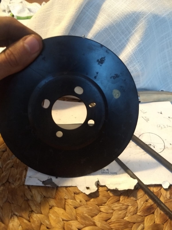

Grande nouvelle! Si vous avez ≈2-3h à perdre avec une lime ça se fait bien!
Le métal est assez épais mais faut enlever moins de 2mm. Prendre un pied à coulisse, une lame de couteau pour tracer (elle est peinte en noir) et un set de limes (j'ai pris une petite ronde pour chaîne à tronçonneuse, une autre qui faisait le diamètre du trou original et une lime plate (pour le trou du détrompeur). S'aider des strilles présentes en surface pour faire des oblongs sur le long du périmètre (faut avoir une bonne vue). Tout tracer, tout limer.
Voilà ce que ça a donné sur la mienne:
2 trous sur 5:
Résultat final:
J'ai réglé à 4.5° pour commencer.
Il y a décidément plus de couple en bas, moins d'hésitations. En haut sûrement aussi mais c'est plus difficile à dire car y'a déjà plus de chevaux de base.
Pour la conso je verrai bien à l'usage, mais vu que ça m'a rien coûté et que c'est plus rapide que de l'importer des States, je suis satisfait du résultat!

Message Publié : Sam 20 Avr 2019, 10:47
Message(s) : 5586
:jaime:
DIY at its best!
Yep bien tracer dès le départ , le reste n'en sera que bien plus facile, précis et sans stress
pointe à tracer, pied à coulisse à tracer, petit montage pour se faire un trusquin, rond passé au tour, tout les moyens sont bons

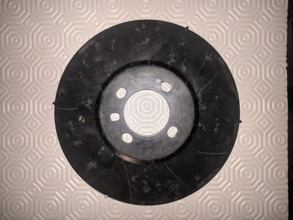

Ca fonctionne très bien (c'est ma photo :D )

Message Publié : Lun 13 Mai 2019, 06:12
Message(s) : 4855
Oui je trouve que ça apporte un agrément moteur indéniable, j'ai presque en même temps inhibé la vanne EGR, c'est deux modifs indispensables je pense :oui:
