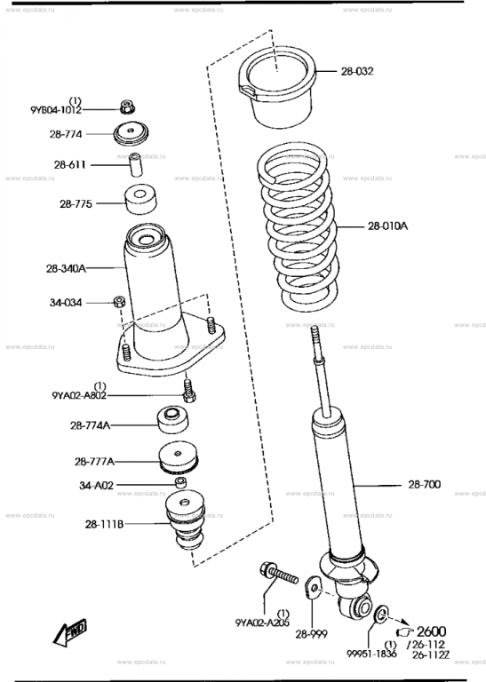

Pour les ohlins comme ils ont équipés de coupelle uniball, il faudra quoi en pièce oem pour les arrières ?
Avant :
2x FRONT DAMPER SEAT F15134003
Arrière :
2x SPRING SEAT RUBBER NE5128012C (28-032)
2x BUSH, RUBBER F15128775B (28-775)
2x BUSH, RUBBER F15128776A (28-774A)
2x SPACER F15128773 (28-611)

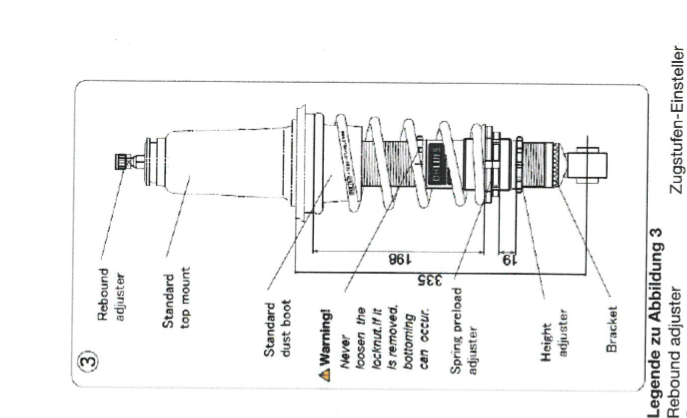

salut
voici le plan des suspensions Ohlins MX5 NC
il faut garder les parties superieures des pieces OEM
les coupelles Uniball sont presentes QUE sur l' AVANT sur les NC
 Sujet du message : Re: GROUP-BY AMORTISSEUR OHLINS
Message Publié : Mar 12 Oct 2021, 19:41
Algedi, tu as un descriptif des pièces à conserver pour l'arrière sur le site OHLINS.
Je les ai mais c'est du pdf, donc mets moi ton mail par MP, je te les envoie.
