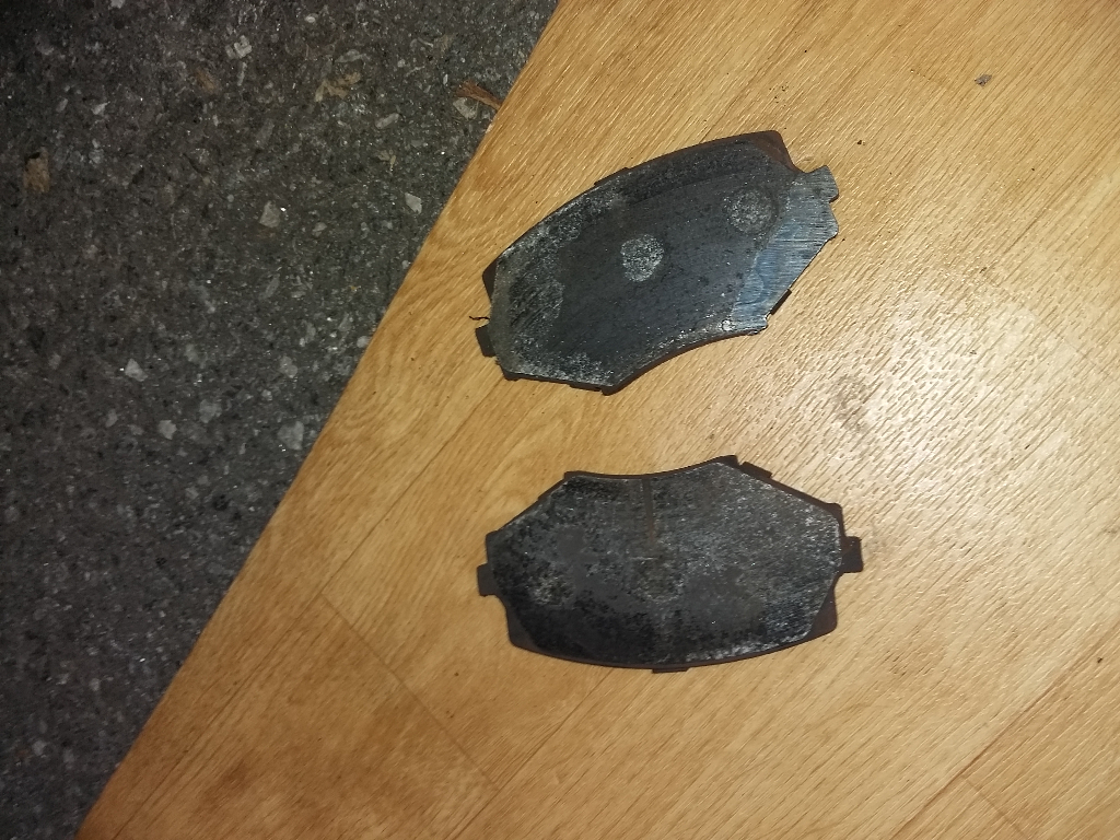

Bon je déterre le topic histoire de finir de compléter mon compte rendu sur ces plaquettes... et puisqu'elles sont adeptes du selfie, je partage avec vous leur photo la plus récente (la semaine dernière):
Non vous ne rêvez pas, il n'y a plus de garniture sur la plaquette du haut et la semelle a commencé à être limée (plaquette côté piston). Il reste moins d'un millimètre sur la deuxième. Elles m'auront fait 3 journées pistes et 3000km de route environ, enfin 2 journée et trois quart pour être plus précis car j'ai explosé ma direction assistée à 16h lors du dernier Beuvardes le 14 octobre dernier.
Je ne sais pas où vous en êtes vous autres avec les vôtres? Je parle de ceux qui ont aussi des pneus qui grippent, et utilisent des disques pointés rainurés (EBC Turbo Groove pour moi) avec ces plaquettes? Je me demande si ce n'est pas ça qui aurait fracassé mes Stoptech aussi vite.
Du coup, et c'est surtout ça l'intérêt de mon post: je me demande un peu quoi faire...
Il me faut de nouvelles plaquettes mais je sais pas trop quoi prendre. Je suis très content des Stoptech en terme de freinage, d'endurance, et de feeling (jusqu'au bout ça reste constant, même sur la ferraille ça freinait toujours nickel :lol: ... si on fait abstraction des vibrations!), mais la longévité est vraiment beaucoup trop limitée pour moi. D'autant que ces plaquettes sont plutôt difficiles à se procurer, ce qui ne fait pas pencher la balance dans leur sens il faut dire.
En gros à ce rythme-là il me faudrait deux set pour l'avant par saison, ce qui, si les prix n'ont pas changés, revient à 140€ sans frais de douane (plus la contrainte de devoir en changer rapidement)... et comme il me faut aussi de nouvelles plaquettes arrière, ça monterait le total à environ 200€ je pense.
L'alternative à laquelle je pense de plus en plus ce serait de défoncer mon porte-monnaie et de passer en Carbone Lorraine (RC6 ou RC5+? Des retours sur disques pointés rainurés? Efficacité à froid dès le premier freinage sur route?). Seulement c'est pas facile à se procurer non plus, rien que là j'ai cru devenir fou en essayant juste de trouver un prix... que des petits site buggé ou tellement mal foutu qu'on ne peut pas faire de recherche dessus. Et il y a Oreca Store... qui n'a que des RC5+ en stock, et il y en a pour 200€ livrée. Il faut un liquide de frein spécial pour utiliser des CL ou du Ferrodo dot 4 suffit?
En plus de ça il faudrait rajouter un bon 80€ de plaquettes arrières Stoptech (à moins que vous ayez une meilleure idée?), car je pense que ça équilibrerait bien le freinage, et que pour le même prix à plus ou moins 10€ prés je ne tiens pas à prendre des Mazda et encore moins des EBC cartonstuff.
Bon je poste ça surtout pour avoir des conseils à propos des Carbone Lorraine (et de où trouver ça de façon fiable) car j'ai déjà envoyé un mail chez Stoptech pour plus de précision sur les prix, mais je commence une recherche sur le forum dans la foulée car je sais que le sujet CL a été abordé plusieurs fois et régulièrement, mais perso je trouvais que ce post avait quand même un peu sa place ici ;) .
Voilà, j'ai fini d'écrire, vous pouvez souffler :oops: !

Carbone Lorraine c'est le top de la plaquette !
La RC6 c'est vraiment que pour la piste par contre, ça couine à mort en plus
Les RC5+ sont plus polyvalentes et adaptées à un usage trackday/route
Par contre j'ai toujours lu que les Carbone Lorraine bouffent du disque et qu'il fallait mieux les utiliser avec du disque origine (ou en tout cas que ça fonctionnait très bien sans avoir besoin de mettre du rainuré et/ou percé/pointé )
Sinon pour les AXXIS j'en suis à 2 demi journées piste avec les miennes et plusieurs milliers de km de route, avec disques EBC Turbo Groove aussi ... faudrait que je regarde leur usure

C est Cédric f qui en utilisait dur sa nbfl 1800, mais me souviens plus de la réf (5+, 6 ou8???) , en tous cas il en était très content
Message Publié : Mer 4 Nov 2015, 10:03
Message(s) : 7687
Régis92N a des C5+ il pourra t'en dire plus ;)
pour les disques rainurés/percés à moins de prendre de la très grande qualité c'est plutôt risquer des problèmes :tantpis:
tu refroidis tes freins AV?, si c'est pas le cas il est temps de faire un upgrade ;)

Wouah la vache!
ça n'a pas trainé!
+1 avec Guillaume, faut refroidir là!
Soit monter du plus gros (280 Corrado, mais bon c'est lourd)
Soit faire du ducting
Sinon oui pluzin pour les CL ... tu ne changera que les disques OE à 60€/paire. pas besoin de graphiques funky sur la surface de friction du disque.
Les CL ça mord tout le temps, à froids, à chaud, sous la flotte, sous le soleil, à l'ombre, quand l'auto prend feu... tout le temps :cubitus:
Et c'est Made In France :red: et ça frein les trains et les navions :cubitus:
Mais ouai, 170€ la paire AV pour 1.8 ça pique... c'est ce qui me retient pour le moment d'y aller.
Il font aussi les plaquettes AR pour 1.8 ref 4106 ou 4107 de tête

C'est la première fois que je vois ces plaquettes fondre aussi rapidement. L'association avec les disques n'est peut être pas idéale, est-ce qu'ils étaient neufs et quel est l'état d'usure ? C'est vrai qu'il est conseillé d'utiliser également des disques d'origine avec les StopTech.
Sinon, une alternative aux CL pourrait être les Carbotech, mais pas moins cher.

t'as aussi les Pagid en plaquettes de qualité, mais je ne sais pas si ça existe pour nos MX-5?
sinon BASSone en faisant du dégressif, ça ne serait pas mieux pour conserver tes plaquettes? :?

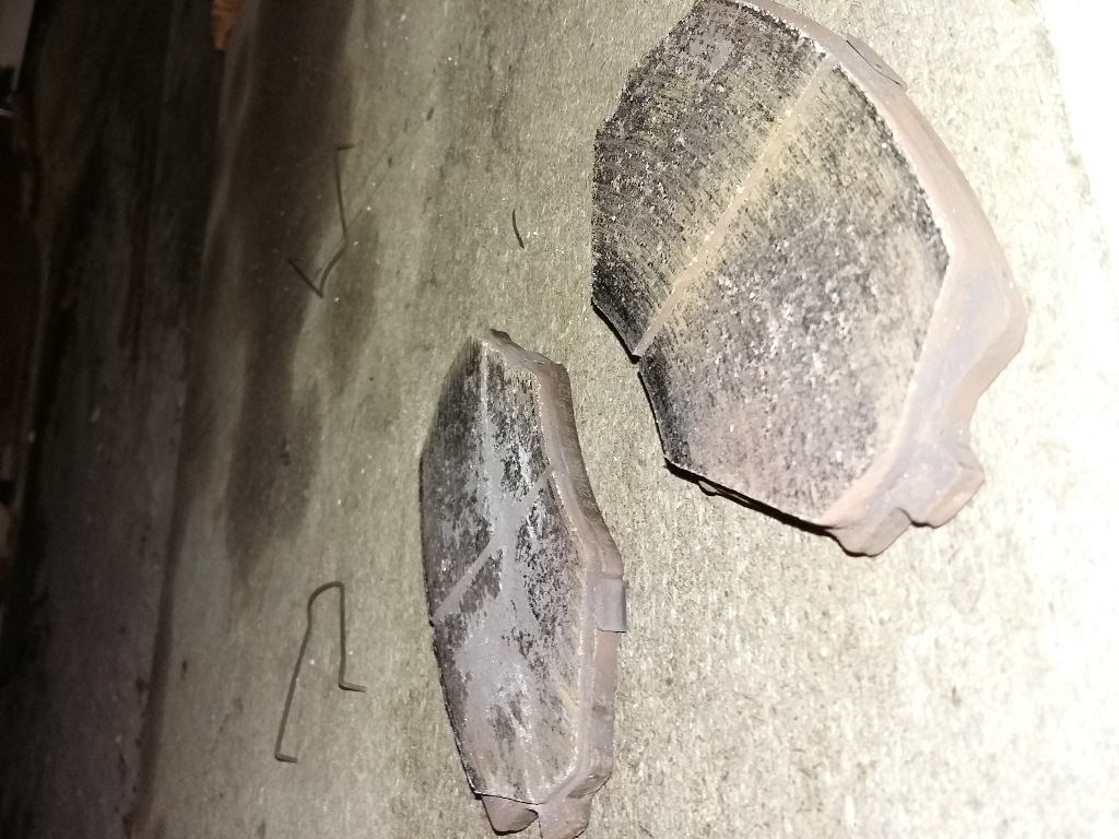

Rectification, la première photo c'était le côté gauche. J'ai sorti les plaquettes de droite hier et elles sont un peu mieux:
Mortes quand même (surtout celle de gauche / côté piston qui est pleine de crevasses), mais un peu mieux. Les gens me prenaient pour un fou quand je disais que ma Mx freinait plus fort à gauche qu'à droite, même après avoir quasiment changé tout le système de freinage, ainsi que tout ce qui a trait à la géométrie et aux trains roulants / suspensions... ben là on a la confirmation. Et je sais toujours pas pourquoi ça fait toujours ça après plus de 4 ans.
Bref, ça c'est un autre problème auquel je me suis habitué depuis longtemps. Sinon pour le reste:
Tonioo
Ouais ça me semble franchement pas normal non plus. Mes Turbo Groove étaient neufs. En fait j'avais passé un set de Green Stuff "d'urgence" dessus qui n'avaient pas tenu une demi journée piste avant de glacer, donc on peut dire qu'ils étaient encore neufs quand j'ai installé les Stop tech.
Je freine toujours en dégressif, du moins le plus possible ;) . Je suis pas convaincu que ça change quelque chose au niveau de l'usure des pads de toutes façons :? .

C'est pour ça que ma question portait beaucoup là-dessus: vous pensez que mes disques pointés rainurés sont une partie significative du problème? D'autres utilisent le même setup (à part Toxymatt qui n'a sans doute pas encore eu le temps de regarder) que moi sans problème? Parce que j'ai toujours un vieux set de disques OEM au pire, et si ce n'est que ça je peux en rajouter deux neufs à la facture si ça rallonge la durée de vie des plaquettes... en fait je suis pas super exigeant vu le prix des StopTech, je voudrais juste qu'elles puissent assurer au moins le double de ce qu'elles ont fait là sans arriver à la semelle, à savoir au moins 4 journées pistes complètes en ayant encore un peu de garniture. J'en demande même pas plus que ça car pour tout le reste je les ai vraiment beaucoup apprécié :tantpis: .
Maintenant si vous pensez que monter des disques OEM ne changera rien, je pense d'abord passer sur des RC5+ plutôt que tout de suite partir sur de lourdes modifs dont je ne serais pas sûr de l'efficacité au niveau de mon freinage, freinage qui fonctionne très bien pour le moment à part ça soit dit en passant. En tout cas même s'il chauffait vraiment trop, tout ce dont je suis sûr c'est qu'il ne perds jamais en efficacité sur piste avec ces plaquettes.
Tu crois que les pointés / rainurés sont contre-productifs avec des RC5+ Régis, ou si j'en met ça va juste limer les disques sans rien changer au niveau performances? Puisqu'ils sont quasi neufs et que je ne pense pas que ça ait un intérêt de les revendre...
Bon après ça promis, j'arrête le méga HS sur ce topic. Si besoin j'en créerais un, ou alors encore mieux: je mettrais à jour le mien pour en discuter dessus! ça serait pas du luxe :roll: .

Concernant ton problème, remets un set de disques OEM avec des Stoptech neuves et refais une saison de circuit. Après tu pourra conclure si le problème vient de l'association avec les disques, et investir dans une autre marque plus radicale.
