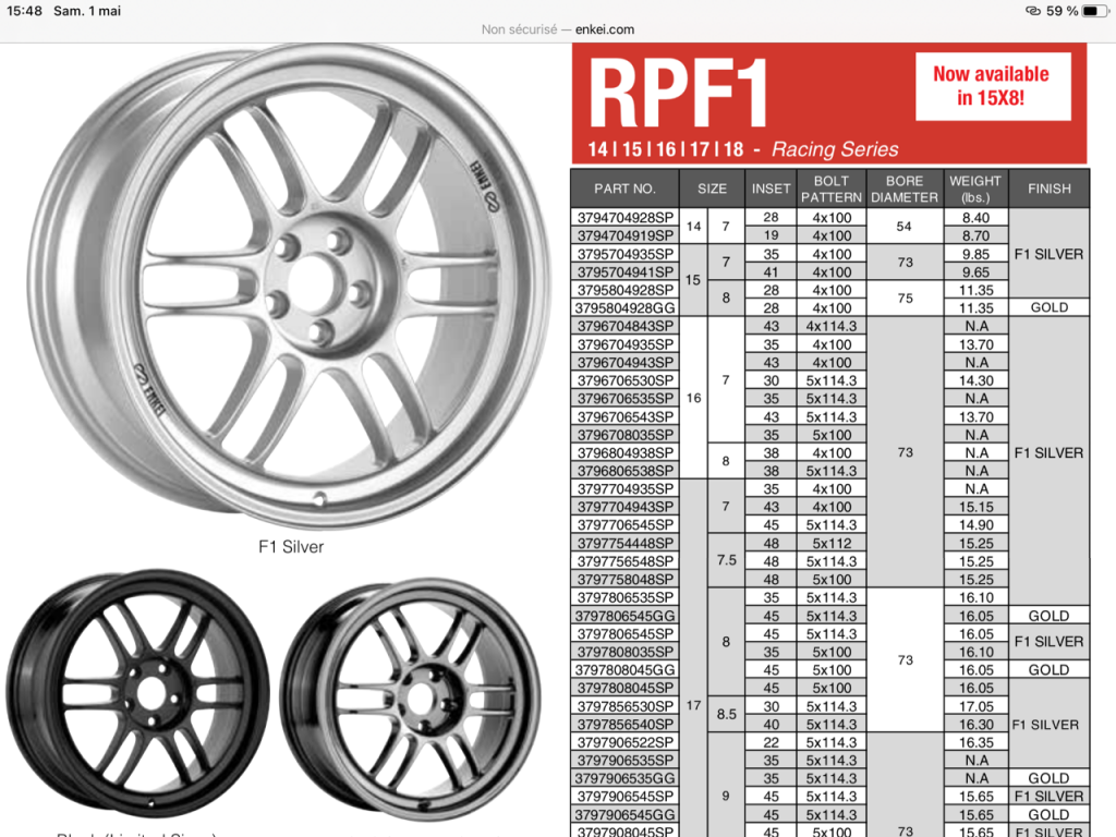

Justperfectcar a écrit :
C’est bien ça le problème
Meme sur leur site le poids n’y figure pas et ce qu’elle que soit la taille...
https://taihuattyres.com/shop/enkei-pf09-ds

Enkei annonce des poids... :bave:
3,8 kg pour la 14x7 pouces ET28
4,5 kg pour la 15x7 ET 35
Vous nous direz si les promesses sont tenues ? :)

Je peux déjà répondre pour les 15" RPF1 et le poids
Sur mon ex NA je les avais avec des barres antiroulis de NB + barre anti-rapprochement ultra racing+pneus Hankook K110+Admission JacksonRacing
Dans ce setup avec en plus un volant très sympa c'était au poil à la conduite et une belle légèreté avec ces JA si légère et beaucoup d'agilité et en plus j'avais monté des élargisseurs de voies de 20 mm et c'était super à l'usage
Je sais plus la diff de poids avec les minilites d'origine mais on doit certainement être proche des 1,5 kg de diff en faveur des Enkei
Sur la NC FL On aura 1,6 kg de diff en faveur des Enkei RPF1 17x7 Black en comparaison aux Enkei d'origine mais avec les étriers Willwood on aura un gain supplémentaire de 2,5 kilos par côté à l'avant donc au cumul sur le train avant le gain risque d'être très intéressant

Passer en wilwood ou brembo fait diminuer du poids? Je pensais que ces « gros freins » alourdissaient l’ensemble !
Message Publié : Sam 1 Mai 2021, 18:51
Message(s) : 22892
non au contraire étriers et disques

Alors on va être clair, tu trouvera tout ce qu'il faut ici car il y a des furieux pour gagner du poids sur nos mx et c'est très facile sauf que ce n'est plus sur de la JA ou des étriers qu'il faudra travailler mais sur un vrai allègement de fond .. ça veut dire vider un peu plus ta mx coté habitacle :ricane: .. finit les échappement dual etc ... l'allègement c'est facile mais ce sera juste un changement radicale de l'apparence
