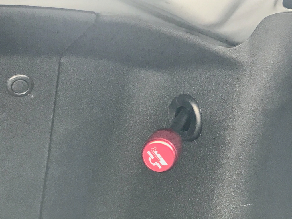

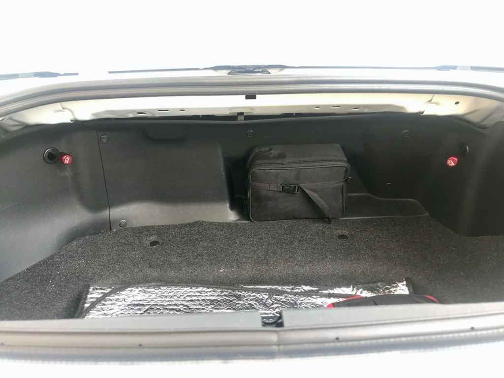

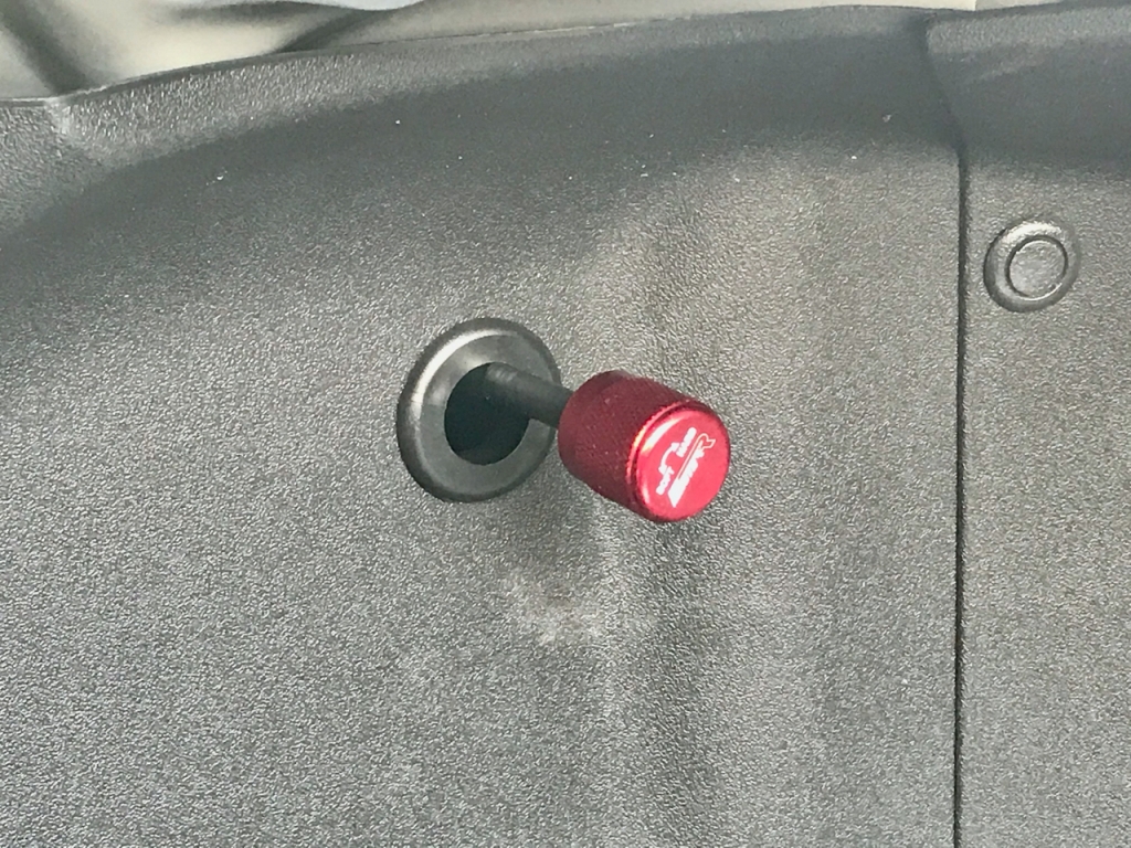

Pour illustrer, je me permet de mettre le lien de la NCFL Senshu de notre ami Jaguar et ses rallonges dans le coffre ;)
son topic page 57 viewtopic.php?f=88&t=43099&start=840
jaguar a écrit :
Examinons cette installation en détails :
Joli travail dans le coffre pour faire passer les prolongateurs :o :)
MX5 NC ST 2.0 2006
viewtopic.php?f=87&t=43404
Lu-mix / Ludo

Tin propre :love: :?
Message Publié : Lun 10 Mai 2021, 21:06
Message(s) : 7559
Ca bouffe du coffre :D

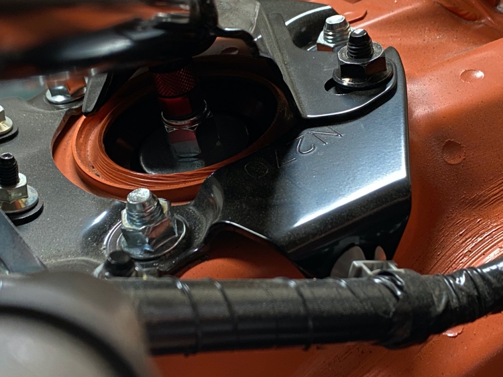

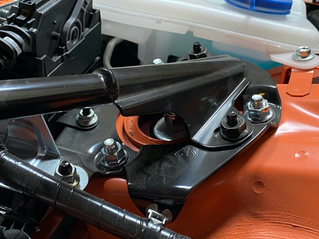

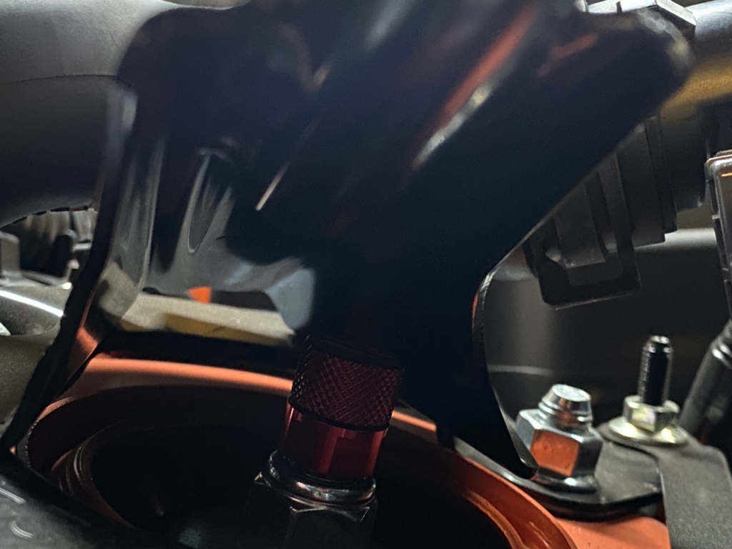

thom a écrit :
Non ce n'est pas nécessaire ; ce n'est pas super pratique mais en utilisant un doigt de chaque main ça passe.
En images mais on ne voit pas très bien, compliqué de trouver le bon angle de prise de vue.
Message Publié : Mer 12 Mai 2021, 15:25
Message(s) : 1384
La photo doit venir d'une ND.
Sur cet aspect accessibilité de la molette, justement j'ai regardé sur ma NC.
Avec une BAR d'origine c'est impossible d'accéder à la tête de l'amortisseur. Il faut prévoir une extension.
Perso je vais rajouter ça dans ma wish list.
