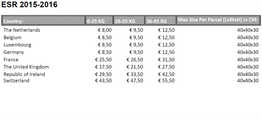

ça pourrait être sympa ça! D'ailleurs si Eddie est le contact de chez Stoptech USA, tu es un privilégié! Moi il ne m'a même pas répondu, il s'est contenté de me forward à son distributeur néerlandais :lol: .
Donc je veux bien que tu lui poses la question car les FDP depuis NL sont étrangement élevés pour la France (voir ci-dessous), mais si ça fait galérer et que je suis tout seul ne t'embête pas.
Une autre solution ça serait de déterminer combien de sets de plaquettes passent dans un colis de 40x40x30 en moins de 25kgs, et faire une sorte de mini commande groupée de mon côté. ça permettrait de diviser les 31€ de fdp en plusieurs, mais le nombre transportable déterminera si c'est intéressant ou pas avec la réexpédition en Collissimo individuel car je n'ai pas beaucoup de membre dans mon secteur pour les remises en mains propres :tantpis: .
Je crois que j'ai encore la boîte des Stoptech avant pour NA 1.8l qui traîne dans le garage, je prendrais les mesures. Je pense que c'est le plus important, à mon avis on remplira le volume avant d'arriver à la limite de poids et au pire si on dépasse ça ne rajoutera que 1,20€, ce qui est plutôt négligeable.
Si je n'ai plus la boîte, quelqu'un a encore la sienne et pourrait prendre les dimensions?
Sinon j'ai eu une réponse d'APP pour les frais d'envois, et c'est étonnamment élevé pour la France. En fait 30,60€ (25,50€ hors TVA) c'est le minimum. J'ai fait un petit récap de son tableau avec les pays susceptibles d'intéresser les membres du forums (Attention! Prix hors TVA!):
Mais en gros en commande individuelle pour des Street Performance pour NA 1.8l (donc pareil pour NB 1.6l et 1.8l hors sportive il me semble) ça donne TTC:
- Un set avant (ref:309.06350) = 101,30€ livré en France
- Un set arrière (ref:309.06360) = 98,10€ livré en France
- Un set avant + un set arrière = 168,75€ livré en France
Faut voir si on peut faire mieux si tu arrives à avoir une quote pour une micro commande groupée Tonioo :hello: .
Par contre je ne saurais trop vous conseiller de vérifier les références avant de commander, juste au cas où j'aurais fait une erreur ;) .
