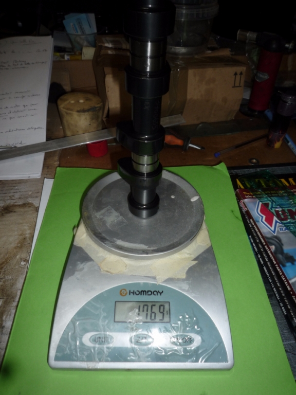

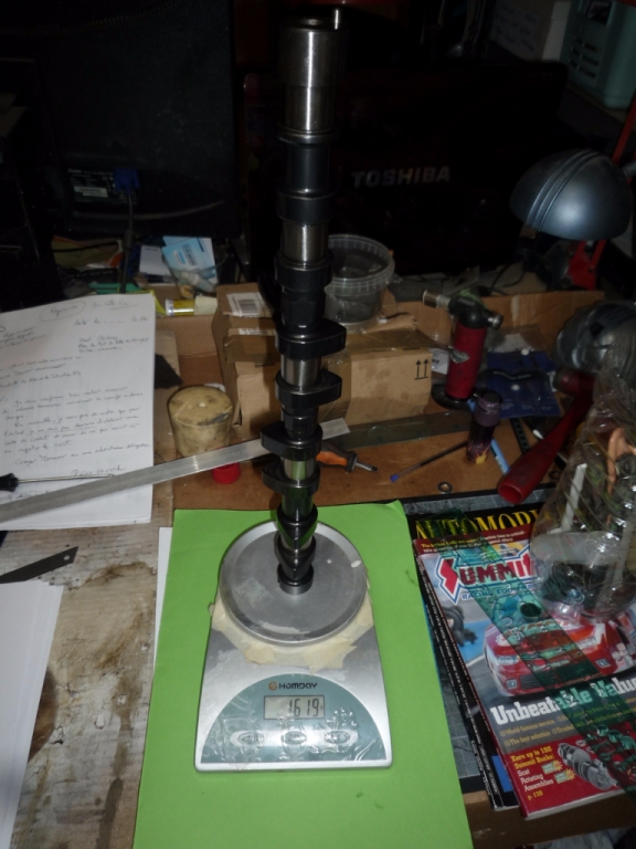

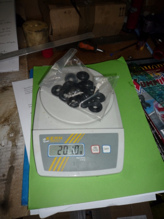

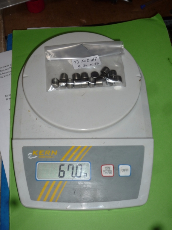

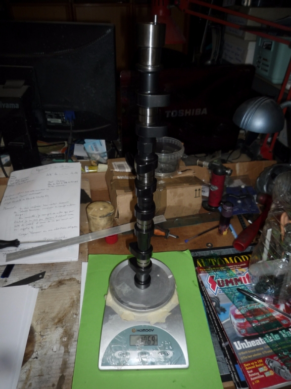

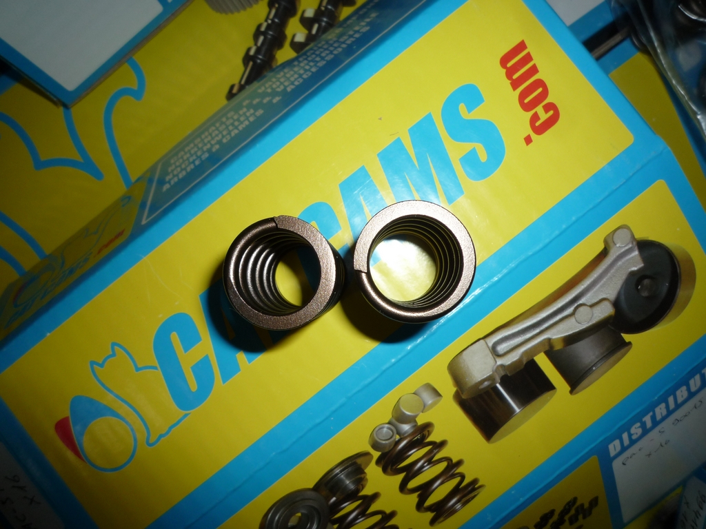

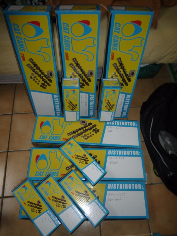

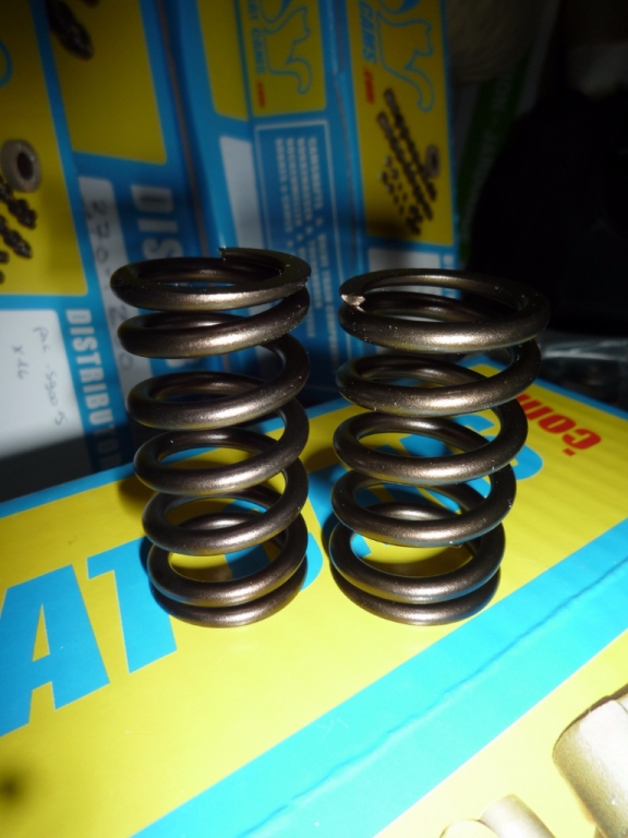

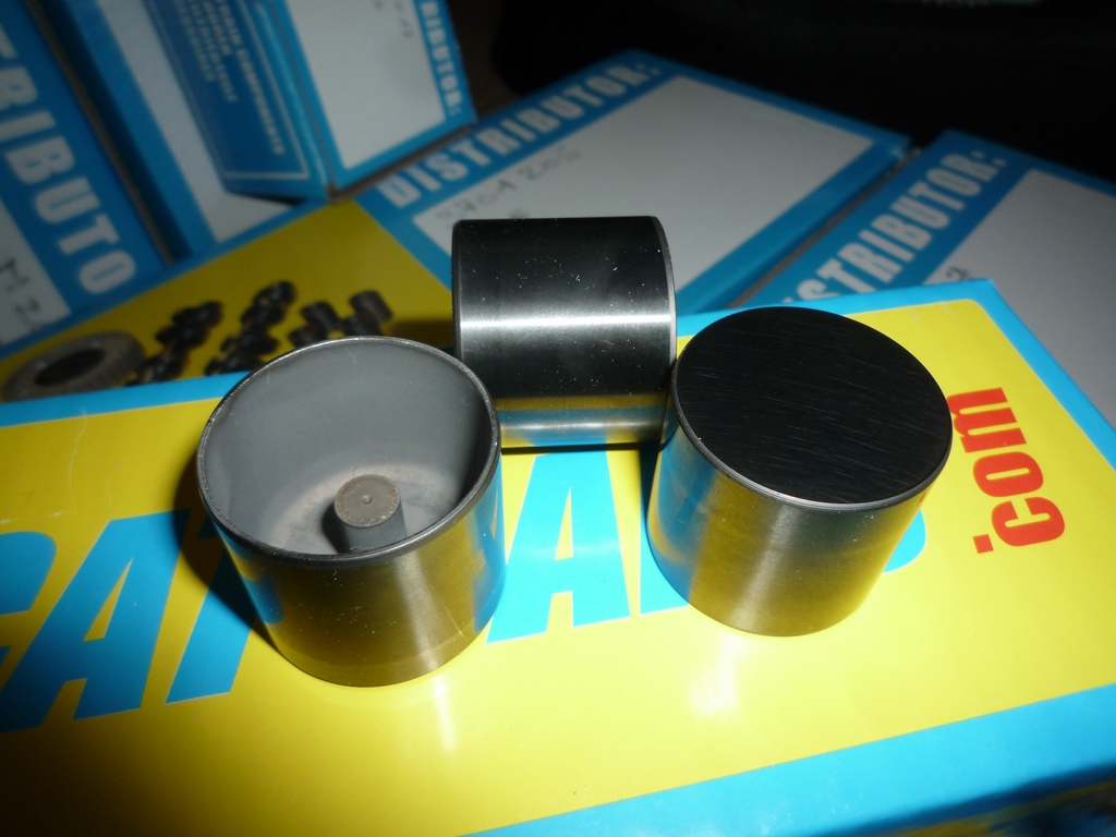

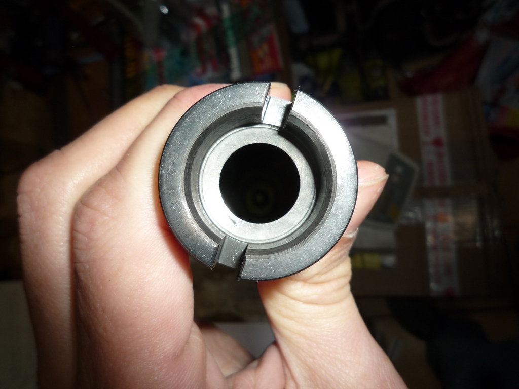

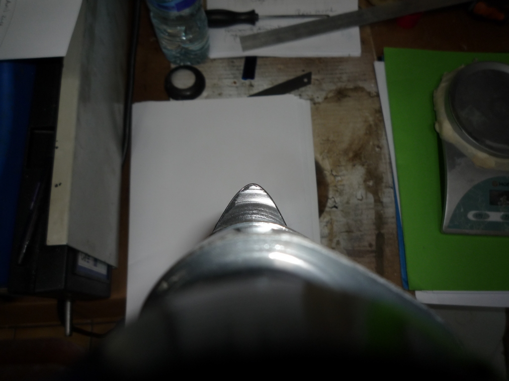

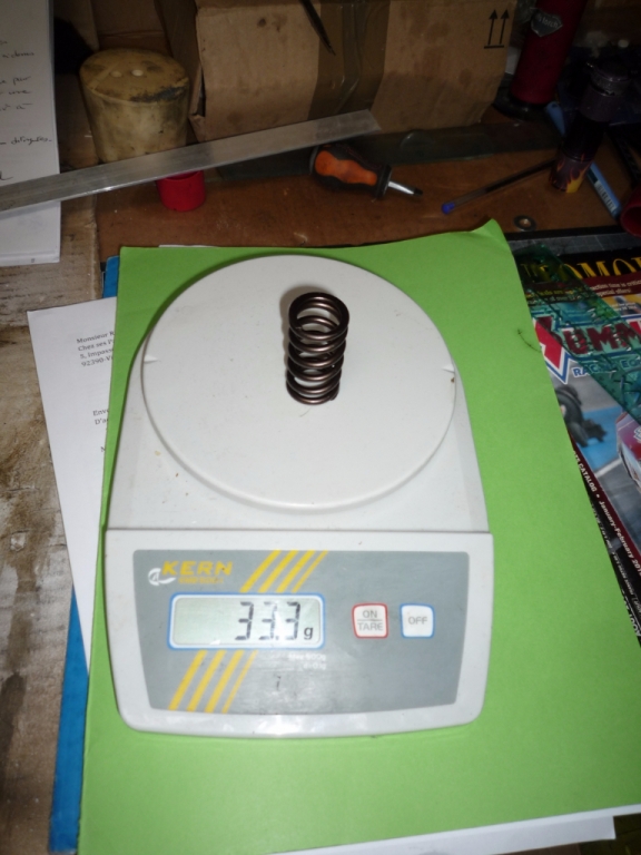

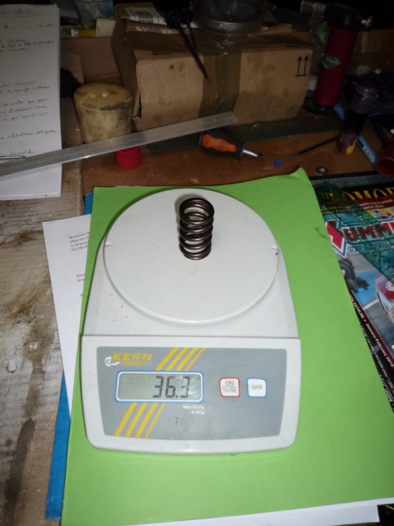

Sinon voilà les précieux! :love:
MERCI à vous les guys! pour votre sérieux et surtout votre confiance :bien:
Grace à vous nous avons pu jouir de conditions exceptionnelles de la part de Catcams.
J'espère que ces pièces de hautes technicité vous apporteront grandes satisfactions :faim:
Bon bah que les intéressez passe à la maison, c'est le bordel, mais c'est sympa :D
Petit portrait de famille :D
On voit bien la commande de :cubitus: de Bengui ! :lol:
il y a tout

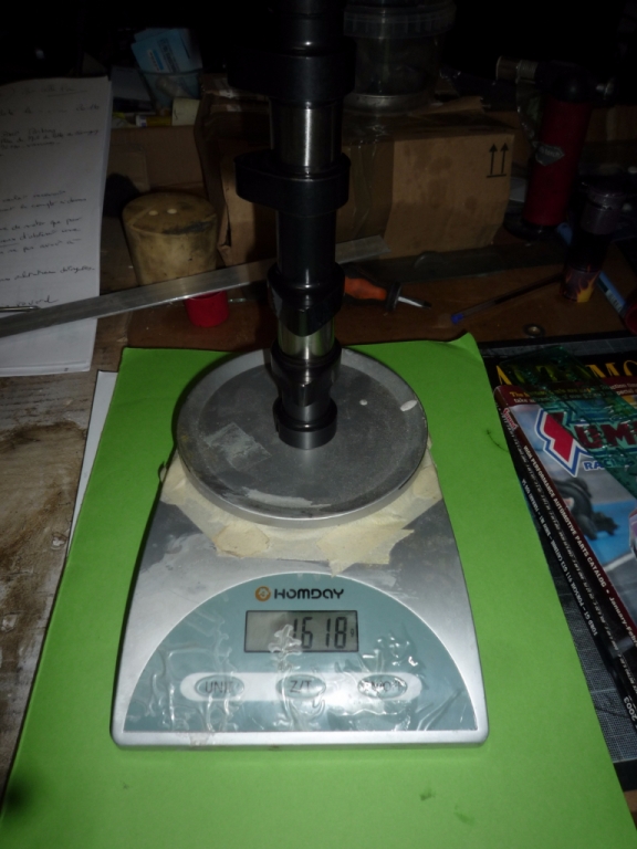

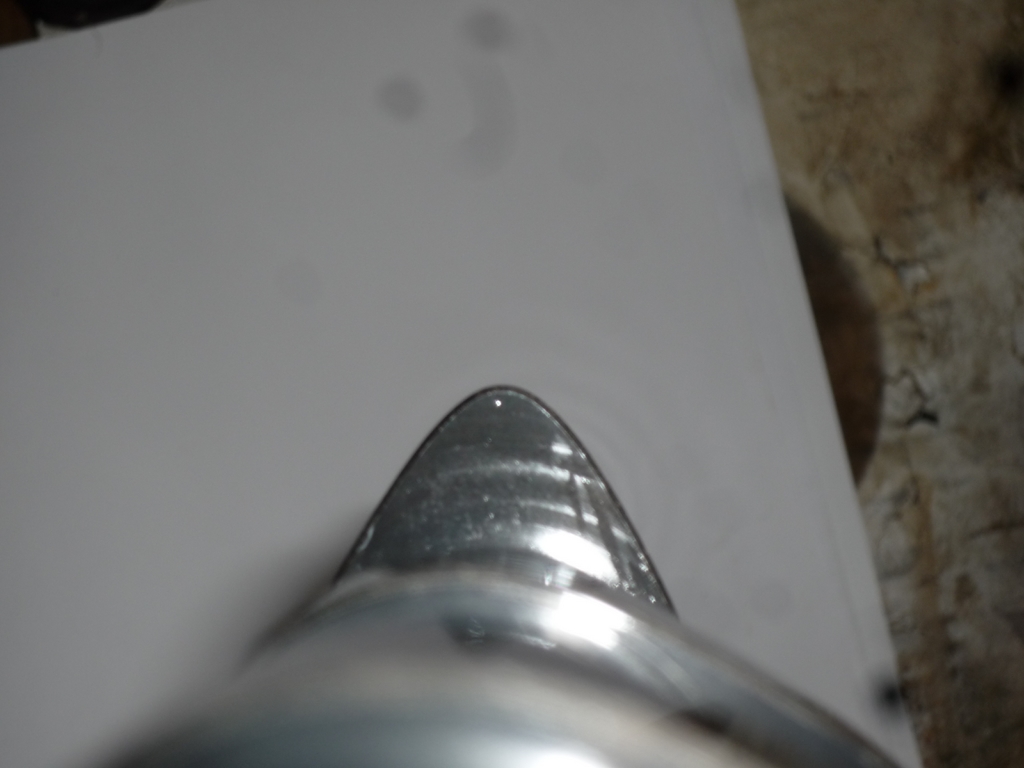

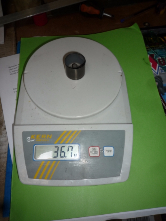

Bon je n'ai pas pu mesurer quoi que ce soit de fou sur les AAC (je vous dirais pk après :cyp: )
Mais j'ai fais le minimum :red:
prise poids et comparo visual :geek:

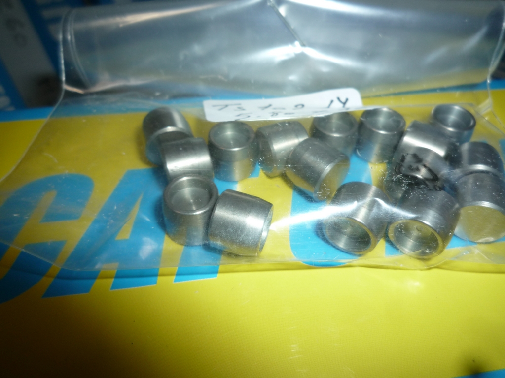

Poussoirs SUB
Pastille de jeu x16 (1 sachet pour Bengui, 1 sachet pour Mimix77)

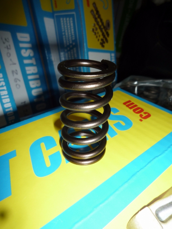

Ressort 1.6 S90015
Ressort 1.8 S90019
Coupelle sup (x16)
AAC 1.6
AAC 1.8
