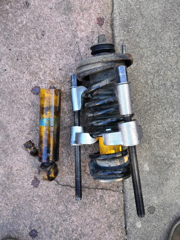

c'est posé ! non sans difficulté vu l'état de mes trains rulants (une belle rouille de surface sur absolument tous les écrous :lol: )
du coup j'ai du faire un sacrifice au dieu mx5 pour pouvoir les installer :
et cela pour les deux amortisseurs avants !
mes biellettes de barre stab' ont du être coupées également, les deux ont foiré en essayant de les desserrer !

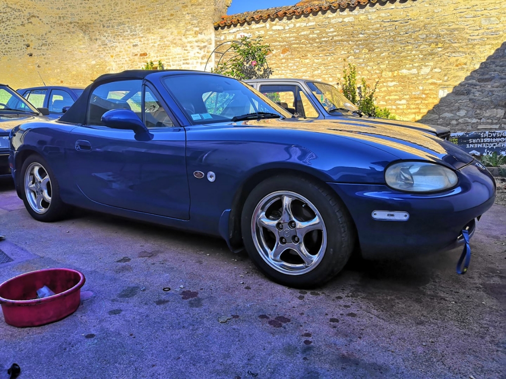

bref voici le résultat final :
très content de ce que ça donne visuellement :love:
pour l'essai routier il va falloir patienter que je reçoive mes biellettes neuves.
je vais laisser tout ça se tasser un peu avant de toucher aux réglages de hauteur et faire un parallélisme aux petits oignons !
voilà pour moi les amis ! :hello:

Tu étais en bilstein d'origine ?

yes comme toutes les 10eme anniversaire ! Bilstein B6 d'origine

Je ne savais pas que c'était un équipement de série. Elle est plus horizontale en tout cas que mon ex NB en B12.

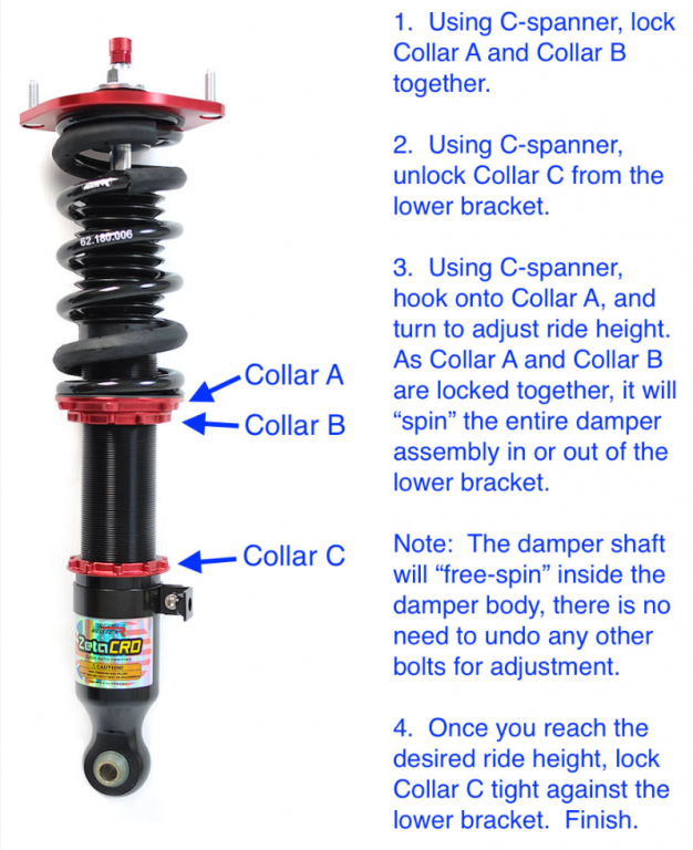

Pour ceux qui cherchent un tuto pour le montage, vous avez les infos ici (en anglais):
Je vous conseille de bien graisser la partie filetée pour faciliter le réglage le jour venu.
Pour info, je viens de rehausser la valeur d'origine (+ 8 mm) car c'était quand même très bas sur ma NA et j'avais déjà touché et rapé le dessous.
J'en profite pour mettre la manip (très simple):
