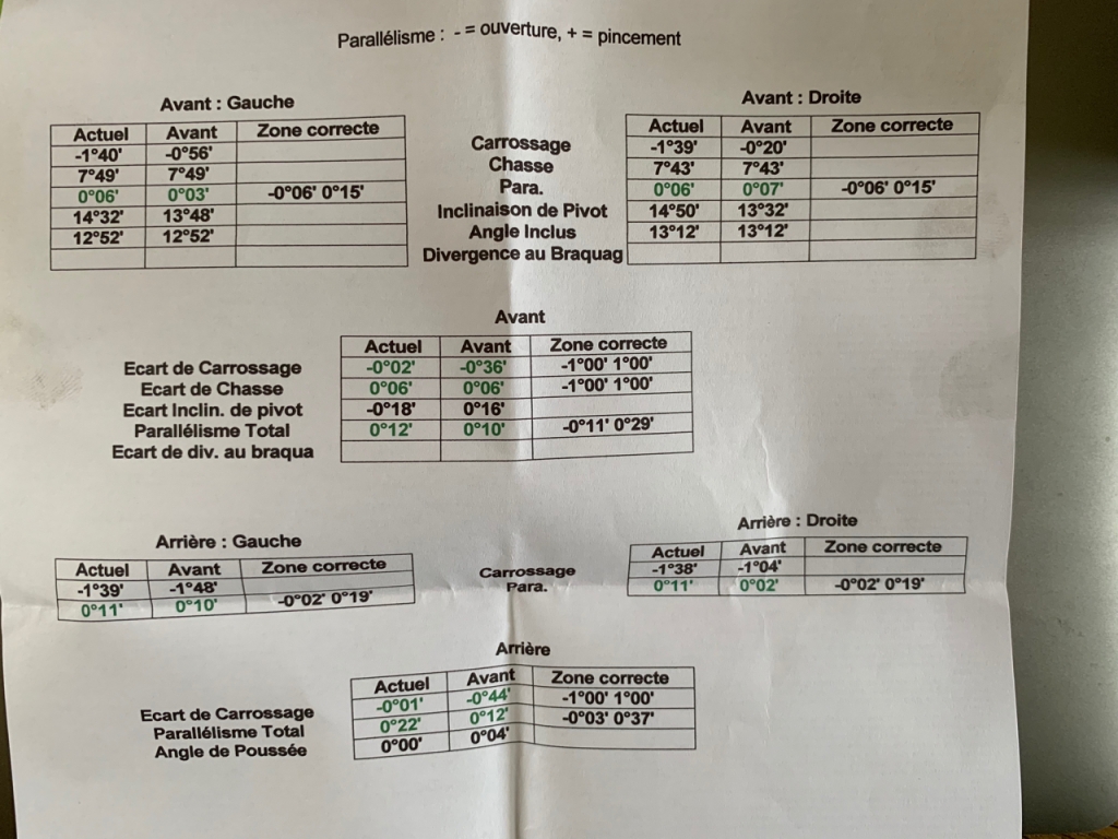

J'ai tourné sans faire la géométrie pour bien comprendre le truc et voir ce dont j'avais envie. Sans rien faire, direction un peu lourde, du coup arrière léger qui se place limite drift.
Aujourd'hui géométrie faite. Peut-être un peu agressive mais je verrai bien ce que ça donne pour les pneus. Après avoir hésité à la mettre à fond des recommandations US, j'ai légèrement revu ma copie.
Bon autant le dire tout net ce n'est plus la même voiture. La direction est incisive, précise, sans trop sacrifier la tenue de cap. L'arrière se place direct. La puissance passe beaucoup plus fort, je pense qu'il va falloir faire gaffe mais les sensations sont bonnes, le décrochage reste progressif. Plus du tout la sensation que le train arrière se place avec retard, ce que je trouvais un peu frustrant en conduite agressive parce que limite dangereux en décrochage tardif. Là c'est plus immédiat, plus rigolo et surtout... Ça passe beaucoup plus vite. Sur ce point je tiens à avertir ceux qui feront la même chose, le mode balade reste le même mais c'est beaucoup plus sérieux en arsouille, peut-être que certains n'aimeront pas.
Au niveau confort j'ai testé les 15/20 clics depuis la position rigide recommandé par Meister. C'est trop raide pour les routes à ralentisseurs. J'ai testé 20/25 puis 25/28 et je suis revenu à 23/26 qui me semble un bon compromis confort sans perdre en efficacité. On n'est pas loin du confort de la suspension standard à ces valeurs. C'est assez bluffant. Mais la voiture enroule un peu moins les ralentisseurs et le train arrière est un poil plus ferme. Bref ce n'est pas du tout un bout de bois, mais pas tout à fait le tapis roulant qu'elle est en suspensions standard. On sent mieux la route sans que ça tape. Pour plus d'efficacité il faudra régler en mode plus raide, mais je n'en vois pas l'intérêt pour le moment.
Géométrie pour avis

Du coup j'ai été faire un petit tour ce soir et je maintien : confort à peu près préservé (un peu plus sec de l'arrière à basse vitesse et en descente de ralentisseurs), en revanche beaucoup plus de confiance et de rigueur sur route dégradée, donc paradoxalement plus confortable en conduite rapide et arsouille.
Le placement du train arrière est immédiat, c'est plus satisfaisant à l'entrée de virage et ça permet un meilleur dosage en reprise d'accélération dès le point de corde. Dérive prédictive, mais il faut faire attention. La puissance est pleinement exploitable.
Ma géométrie me plaît bien au niveau comportement, on verra à l'usage. Elle n'est peut-être pas très conservatrice sur les pneus, mais elle reste dans les normes.
J'aimerai bien quelques commentaires à ce sujet (attention elle est en degrés et minutes, pas en dixièmes de degrés, ça change pas mal. J'avais mis -1°50' en carrossage au départ et j'ai remonté à -1°40' en me disant qu'il me fallait un peu de marge).

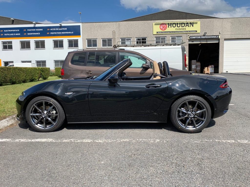

Je n'avais pas mis le résultat.
Pour moi c'est bien, le passage d'aile est mieux rempli sans faire tuning

- Pour ma géométrie, elle est satisfaisante à un bémol près. La direction est infiniment plus précise et réactive. La tenue de cap est bonne, mais sur autoroute j'ai essayé des brusques changement de cap à haute vitesse et il faut reconnaitre qu'une manoeuvre d'évitement pourrait être un peu brutale... il faut le savoir.
