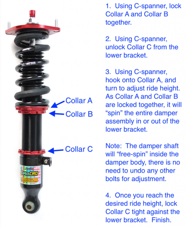

Bon, moi aussi je n'y connaissais rien en combinés donc j'ai appris avec les autres et sur le tas.
Je ne crois pas avoir écrit d'erreur, mais on ne sait jamais
ALORS
- pour les avants c'est simple, c'est ceux avec une écriture qui termine en 007
- pour les arrières, ... en 004.5
1. TU MESURES ET REGLES LA PRECONTRAINTE
- tu prends un réglet ou une règle ou un mètre
- tu mesures la hauteur des ressorts (entre les deux rondelles en plastique, pas entre butées)
- tu dois avoir 218mm pour l'avant (ST ou RF) et 248mm pour l'arrière en ST (EDIT : idem en RF)
- si c'est bon tu ne touches à rien
- si ce n'est pas bon ou que tu veux régler au quart de poil alors
- tu desserres B
- tu visses ou dévisses A pour mettre le ressort à la bonne longueur
- quand c'est bon tu serres B contre A bien fort, ET TU N'Y TOUCHES PLUS,
La précontrainte est alors bonne et ne sert plus au réglage de la hauteur
2. TU MESURES/REGLES LA HAUTEUR DE TES COMBINES
a) mesures
Si tu le fais comme je l'ai précisé, on devrait avoir des valeurs similaires en sortie de boite.
Je crois avoir mesuré du bas de la butée supérieure à l'axe de la jambe (le trou)
Moi j'avais en sortie de carton :
- hauteur totale AV : 492mm/492mm
- hauteur totale AR : 476mm/477mm (2 mesures différentes)
b) réglages
- tu desserres C
- tu tournes A pour allonger ou diminuer l'ensemble (quand A et B sont collés, ça fait tourner l'ensemble fileté mais ne modifie pas la précontrainte)
MeisterR m'avait dit de monter de 15mm les arrières, j'ai mis 14mm de plus sur l'un et 15mm sur l'autre dans le doute.
J'avais donc les avant inchangés à 492mm et les arrières à 491mm.
J'ai mis les CRD dans le coffre et je suis allé les faire poser.
Avec ces valeurs, j'étais encore bien trop bas, je pense donc qu'on peut partir de plus long.
Tu peux essayer de les allonger à :
- 502mm pour l'avant
- 500mm pour l'arrière
Ou tout mettre à 500mm pour partir simple (ça ne va pas changer grand chose)
3. LE MONTAGE
Si ton monteur prend trop de temps au montage, alors il n'en aura plus pour le réglage.
Donc ne fais pas comme moi, ne tourne pas autour, laisse le faire et surveille le du coin de l'oeil.
Quand il a fini : C'EST A TOI DE VOIR SI LES MESURES TE PLAISENT
Ne le laisse pas te dire que c'est bien ou que ça va comme ça, si tu veux 345mm à l'aile, tu dois avoir 345mm à l'aile (enfin laisse un peu plus, ça se tasse ensuite)
- on n'est pas au mm près, à chaque fois que tu vas changer sur une roue, ça bougera sur une autre... Ca peut-être sans fin. En plus à chaque fois que tu règles il faut monter la voiture, à chaque fois que tu mesures, il faut qu'elle soit au sol. Et en final, tu vas faire un tour entre chaque réglage pour que ça se place.
C'EST QUAND MEME LONG
- Si tu es autour de 247mm +/- 2mm c'est bien. L'essentiel c'est qu'avant gauche ne soit pas plus bas qu'avant droit (j'ai fait les mesures finales avec moi dans la voiture).
ATTENTION
- Ne les laisse pas toucher au réglage de précontrainte.
Ils ne doivent jouer qu'en desserrant C et en tournant A
- Vérifie que tout est bien serré (en particulier C) en final
4. LA GEOMETRIE
Quand tout est réglé, ta géométrie sera à l'Ouest, mais ce n'est pas dramatique non plus, tu peux faire un trajet et corriger tout ça ensuite.
Alors prend conseil sur les valeurs, c'est une autre histoire.

Bonsoir,
Cela fait maintenant 1 semaine que les MeisterR sont montés, enfin.
Je voulais remercier Minicos qui a sacrément éclairci le sujet et nous a donné une très bonne base pour commencer "à jouer".
Dans mon cas, ST 1.5, si je reprend le Récapitulatif pédagogique prudent (copyright) :D
- ma voiture origine : 365mm
- maintenant : 340mm à peu de choses près partout -> esthétiquement top pour ma part et pas encore embêté sur route!
- MeisterR CRD carton : je n'ai pas mesuré...
- MeisterR CRD actuels : je n'en sais rien
Je n'ai pas encore fait la géométrie complète (300km fait) mais ça ne va pas tarder.
"Pour voir", je suis parti avec un réglage -8 / -10.
J'avais un kart entre les mains, la voiture ne bronchait pas d'un poil, ultra stable à l'accélération et au freinage, elle virait à plat dans les virages. Génial... sur route lisse, en dehors, ça secoue très fort et je pense que c'est la voiture qui prend.
Je suis vite repassé au réglage "Minicos" -15 / -23, le confort se rapproche de celui d'origine même si l'arrière "tape" un peu. Un peu difficile d'expliquer cette sensation d'un amortissement moindre et de réaction plus vive, notamment sur les changements de reliefs brusques (route ou bosse).
Je vais commencer à voir d'autres réglages mais pour le moment le -15 / -23 semble offrir un bon compromis.
Dans l'ensemble, je note donc une direction plus précise, une bien meilleure tenue de cap, une voiture qui passe clairement plus fort partout.
Que du bon!
Sauf que le 1.5 paraît petit pour le châssis maintenant... :ricane:
Ce n'est pas forcément très parlant en photo mais en vrai ça se voit clairement :bien: .
