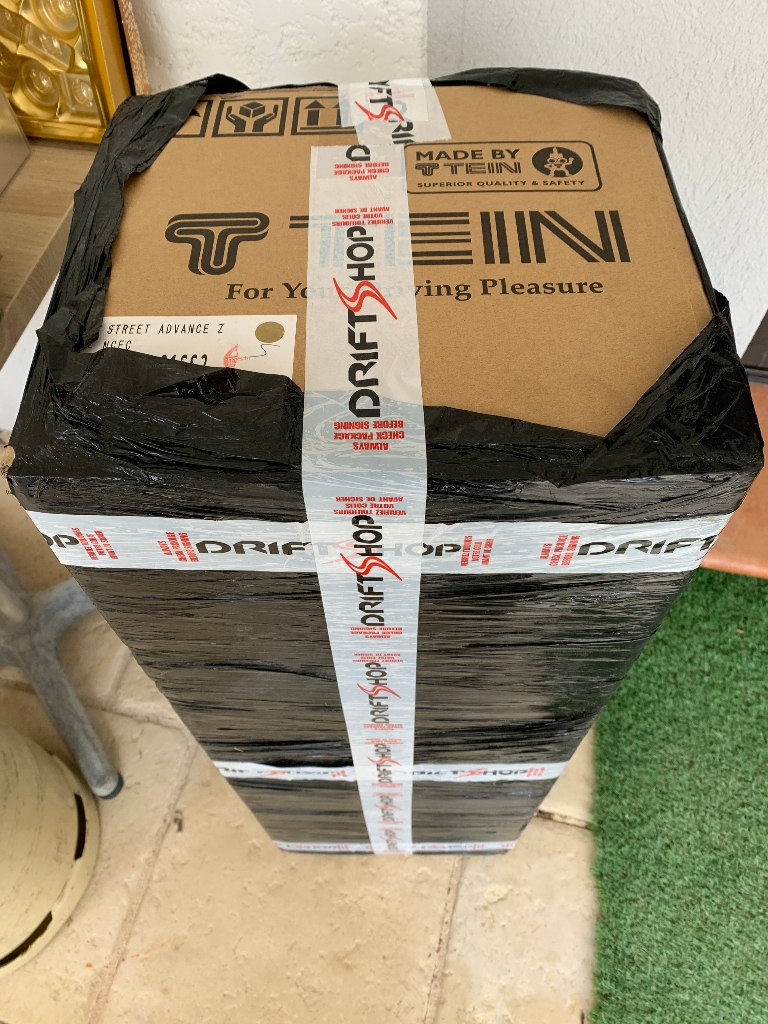

Efficacité redoutable de Driftshop encore un efois
ils annonçaient 2-3 semaines de délai pour les rallonges et je reçois déjà le colis :hello:
