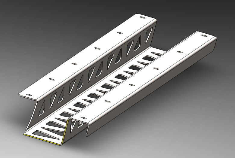

Regis_92N a écrit :
Ah yes!
En fait ils seront plus beau que le mien quoi :red:
En voilà une belle modif :geek: discret, efficace, Français :D
:hello: Régis, on peut avoir des détails et photos du tien?
Tout seul on va plus vite, ensemble on va plus loin!
Message Publié : Mer 30 Mars 2016, 20:14
Message(s) : 5586
Salut Winnipeg :hello:
Bah le mien est comme celui de Flyin miata et donc très proche de celui de Romano.
L'intéret de cette pièce est d'augmenter la rigidité de la caisse (notament la rigidité torsionnelle)
En "fermant la boite" que constitue le tunnel centrale de l'auto .
De plus en se prennant sur les "longeron" de l'habitacle et en les reliant tout les deux pas une croix (triangulation) on agmente la rigidité de la caisse en rendant la déformation de du cadre ainsi formé quasi impossible .. enfin si, à la raideur de la pièce de renfort employé.
Et vu que c'est un Inox de qualité et d'épaisseur suffisante :cubitus: il n'y a pas de soucis à se faire là dessus.
Ce qui est bien avec cette pièce (rail+butterfly) c'est la réversibilité du montage, sa facilité, le gain immédiat et sensible autant en confort (rossignol, claquement, travail de suspension) qu'en terme de conduite (meilleur travail des suspensions, meilleure rigidité de caisse donc feeling amélioré etc...)
D'ailleurs il est intéressant de voir que mazda a élaboré des solutions se rapprochant dans leur volonté à ce qui est accomplis par le butterfly.
Solutions trouvé sur les evolutions successives de la NBFL puis appliqué au nouveau chassid qu'était la NC et maintenant à la ND .
Biensûr mazda ne pouvait aller aussi loin que Flyin' Miata dans la démarche (cout de fab, montabilité en usine, en réparation après vente etc...)
Et en plus ça protège les sousbassements :bien:

Message Publié : Mar 19 Avr 2016, 23:07
Message(s) : 1829
petites évo en cours d'évaluation
objectif: plus léger tout en restant aussi raide.
