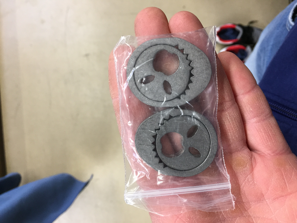

On va pouvoir commencer les plans et les protos pour voir si je peux avoir une précision de découpe plus importante.
Je pourrais difficilement faire des dents plus petites mais je vais essayer de diminuer le jeu.

diminue pas trop en prévision de la rouille! :aie:

Le jeu est peut-être voulu pour permettre de mettre la''rondelle'' en place :?

Le matos que j'ai reçu est en acier zingué, je pense passer en inox selon le prix.
Quand je parle de précision c'est plus sur la qualité de la découpe.
Sur du 5mm d'épais les découpes sont pas droites et du coup on le voit pas bien mais les dents sont pas belles.

confirmation de l'usine, en passant sur de l'azote lors de la découpe au lieu de l'oxygène on est capable de faire une pièce avec un niveau de précision supérieur.

Très sympa ces petits pièces Pat :bien:
