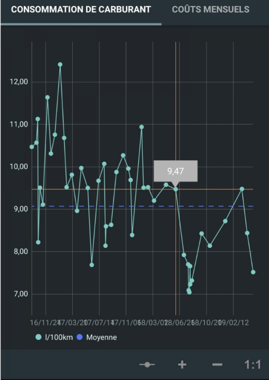

Hello ! Ce sujet tombe a pic et je viens apporter ma pierre :
J'ai monté depuis un an une poulie 5x Racing sur ma nbfl 1.6 (Réglé à 14°) et c'est vraiment top.
Merci à Zakari et Régis de m'en avoir parlé !
Comme dit un peu plus haut, le moteur est un peu plus coupleux à bas et mi régime, ce qui est appréciable sur ce moteur un peu mou du genoux :) et surtout, ce qui justifiera cet achat... La consommation !
Perso, j'ai constaté une baisse de +/- 20% sur ma conso :
(Le pied lourd moi ? pas du tout :D )
Le curseur est placé au dernier plein avant de monter la poulie (en mai de l'année dernière)
La baise de conso "rembourse" donc assez vite la modification :D

Merci pour ce retour.
Environ 20% de baisse de conso c'est énorme ! Ma NB de 98 fait du 10 L de SP98 (un peut comme la tienne) le truc est amorti en moins de 6 moins, même en roulant très peu !
Environ 20% de baisse de conso c'est énorme ! Ma NB1.6 de 98 fait du 10 L de SP98 (un peu comme la tienne) l'investissement (je pense au modèle pré percé à 14° sur E bay) est donc amorti en moins de 6 mois, même en roulant très peu ! Par contre ce qui est bizarre c'est que tout le monde n'a pas constaté cette amélioration , tant mieux pour toi ! :ricane: mais je me demande bien ce qui peut expliquer que d'autres n'ont pas constaté de gain flagrant de conso, c'est peut être lié au type de conduite, de parcours, mystère ...

Moi aussi j'ai constaté une belle baisse en conso (peut être pas 20% mais pas loin), mais l'augmentation de puissance n'est pas du même niveau, et ça doit être dû au fait que lorsqu'on demande des chevaux, l'avance grimpe vers les 30* et 5* de plus ou de moins fait pas autant qu'à faible charge et régime où elle est vers les 10-20* et là la différence fait un gros impact...

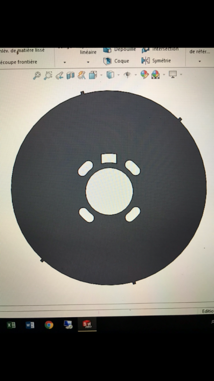

Bon sur juin je regarde pour sortir un plan et prix

Qui à part moi serait intéressé par une fabrication par Past d'un roue calée par défaut à 14° comme celle d'Ebay?

On va déjà parler technique avant de faire une liste :)
Du bolt on à 14° j'y crois pas de trop et cela nécessiterait de faire qlq proto avant la prod et vu la précision de réglage j'aurai pas confiance à du bolt on.
Je peux regarder pour vous produire des roues à angle variable mais il faudra le faire à la lampe strobo pour valider le calage.
Si ok pour tout le monde, je bosserais sur le plan.

Plus que qlq angles à mesurer valider et je dois pouvoir sortir un proto semaine prochaine.
Message Publié : Dim 26 Mai 2019, 19:57
Message(s) : 6982
Plans finis, j’ai fait un modèle réglable et un modèle à 14.
Je lance la fab des proto cette semaine et un proprio de NB testera les deux modèles avant la production.
