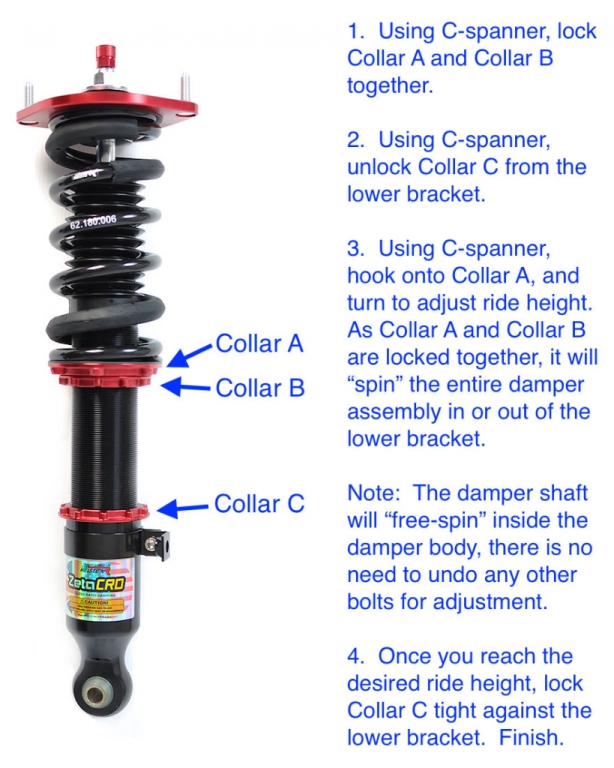

Front Springs Rate: 6kg/mm (Previous 7kg/mm)
Front Damper Travel: 135mm (Previous 125mm)
Ride Height Range: 12.5" to 14.5" => 31,75cm à 36,83cm
Rear Springs Rate: 5kg/mm
Rear Damper Travel: 115mm
Ride Height range: 12.75" to 14.0" => 32,39cm à 35,56cm

Merci
en fouillant (il faut que je retrouve mon mot de passe, qui date de 10 ans sur miata.net...)
Par contre je ne comprends pas vraiment ce qu'il explique, si quelqu'un qui a eu les amortisseurs en main peut expliquer !?
Je ne me souviens plus comment cela fonctionne, je comprends qu'il dit dévisser dans le corps de l'amortisseur et de rajouter de la pré contrainte pour remonter la hauteur.
Mais la question reste tu dévisses jusqu'à quelle hauteur sans risquer de flamber ?
Jerrick Meisterr a écrit :
You can reach stock height with the standard ZetaCRD on the tallest adjustment.
There should be 25mm in the lower bracket, the spy hole helps you to see where the bottom of the damper are.
There are 2 version of the ZetaCRD:
The earlier version was the setup we have been using for a long time. They are more optimised for customers wanting to go low.
The current version has been adjusted with more damper travel. They provide a taller ride height adjustment range.
The current version is the setup that you should be able to get close to OEM ride height.
You can tell by looking at the front top mount.
The current version have an extended front top mount, where the earlier version does not.
If you have the current version, you should get at least with 1/2" of the OEM ride height at the tallest setting using the lower bracket.
Then if you need a bit more you can use the springs platform just to push up about 10mm to 15mm more.
Jerrick

bon petite incohérence du coup avec le post de Jerrick où il semble dire que tu peux jouer sur la précontrainte pour remonter le 1/2 pouce qui manque.
Si je reste à ~12mm de ma hauteur d'origine, sachant que mon bas de caisse d'origine est à 12cm du sol ça va me faire trop bas.
Reste à savoir comment bien mesurer cette valeur clef, du tube dans le support inférieur:
A-arm suspension: cannot be less than 25mm.
MacPherson suspension: cannot be less than 80mm
