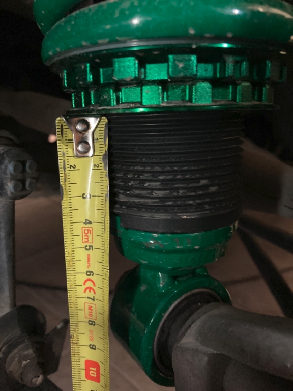

J'ai fait monter mes combinés (Street Advance Z), problème sur l'arrière j'ai une différence de hauteur de 3 cm entre la gauche et la droite alors que les bagues de réglages sont bien 4 cm pour les combinés arrières.
La bonne pratique c'est quoi... mettre les combinés aux mêmes réglages ou avoir la même hauteur entre le centre de roue et le bord de l'aile ?

Sur la mienne j'avais 1cm d'écart.
Je me suis arraché les cheveux.
J4avais pourtant fait le serrage roues au sol, mais mon problème était bien le serrage en contraintes des silent blocs.
J'ai soulevé un coin, sorti la roue, débloqué le bordel et mis le demi train à hauteur du bord de l'aile comme recommandé par Tein.
J'ai utilisé un simple cric pour soulever le moyeu.
J'ai serré.
Fait pareil de l'autre côté.
Roulé 20m.
Appuyé à la main aux 4 coins de la voiture pour la faire pomper.
Re-mesurer.
Et tout était parfait :faim:

Le serrage en contraintes des silent blocs... désolé mais je ne vois pas où cela se situe... :oops:
Mes combinés (Street Advance Z) n'ont pas de réglage de précontrainte du ressort si c'est de ça que tu parles :?:

Le serrage en contrainte est le fait de serrer les boulons des parties ou se situent des silentbloc avec une force exercée sur le moyeu pour simuler le poids de la voiture car pour serrer les suspensions, on le fait le plus souvent voiture en l'air (question de place) et du coup sans le poids de la voiture, donc les silentbloc pas en tension.
Il me semble que c'est ça.

je parle des silentblocs de trains.
tu les as forcément débloqués ou même démontés pour installer tes amortisseurs.

Sur les street advance étant donné qu'il faut récupérer les coupelles d'origine il est possible qu'un ressort avant ait été mis à l'arrière.
Également as tu la même longueur de tige filetée qui dépasse en haut de l'amortisseur ? Là où se trouve le réglage de dureté ?
