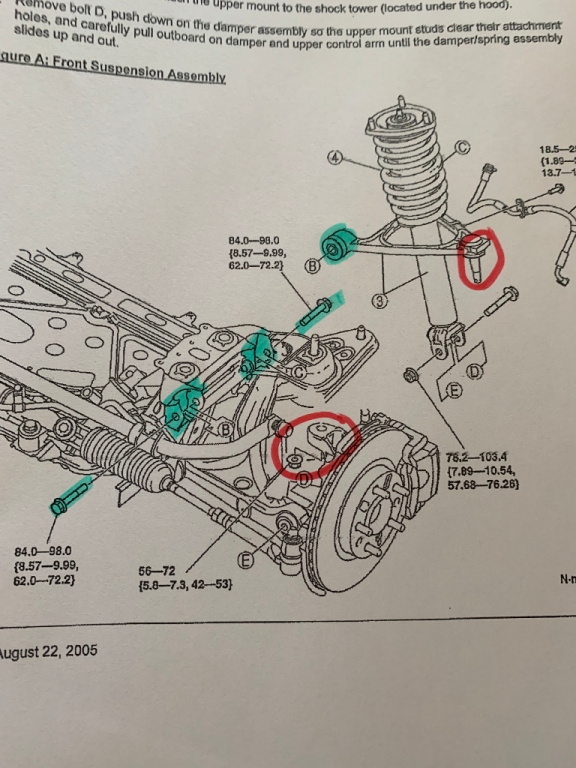

Question technique:
Pour le train avant la plupart d'entre vous avez démonté le triangle par ses 2 boulons (en vert sur le schéma).
J'ai vu sur une vidéo la possibilité de déboiter la rotule (entourée de rouge).
Avantages et inconvénients d'une méthode par rapport à l'autre?

C'est plus simple de dévisser les 2 vis en vert.
La rotule, c'est un cône derrière la vis, tu devras taper sur le coté avec un marteau pour que ça sorte, c'est pas toujours évident surtout si tu ne l'as jamais fait.
De plus en dévissant les 2 vis en vert, quand tu inclines le moyeux, le triangle supérieur va suivre, ce qui va te dégager plus facilement ton amortisseur.
je suis équipé d'arrache-rotule
mais je prends l'idée du triangle qui bascule et libère l'amortisseur :bien:

Pas mieux, retirer la rotule ne sert à rien, ce que l'on veut c'est que le triangle vienne sur l'extérieur pour pouvoir passer l'amortisseur

Sortir l'axe permet aussi de le graisser avec de la graisse cuivrée :bien:
