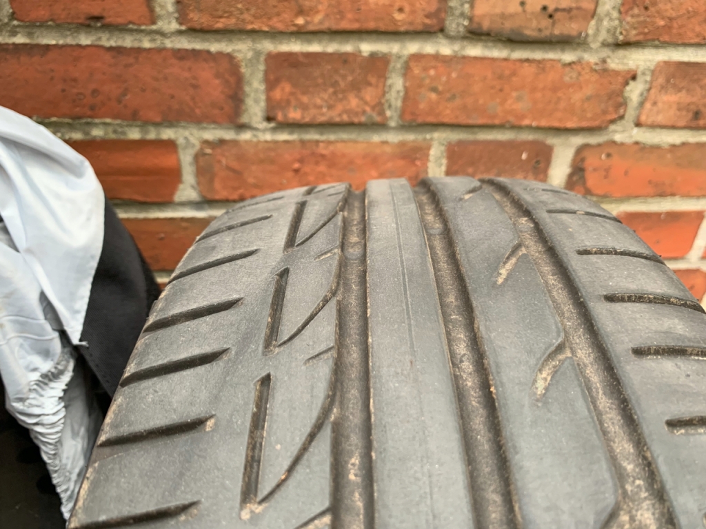

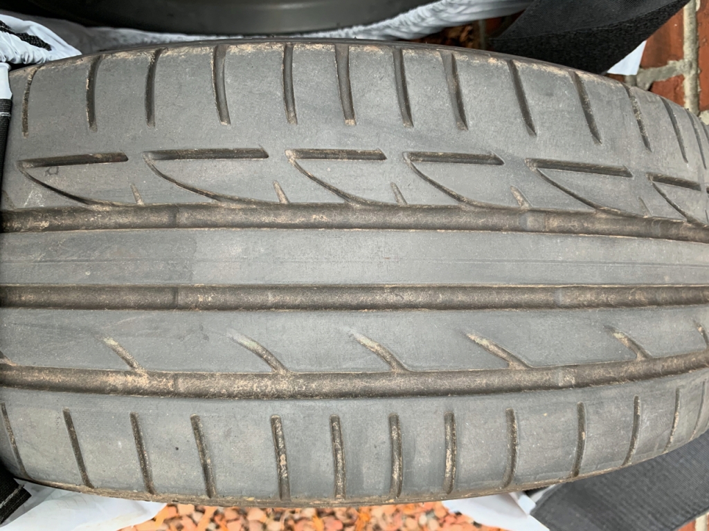

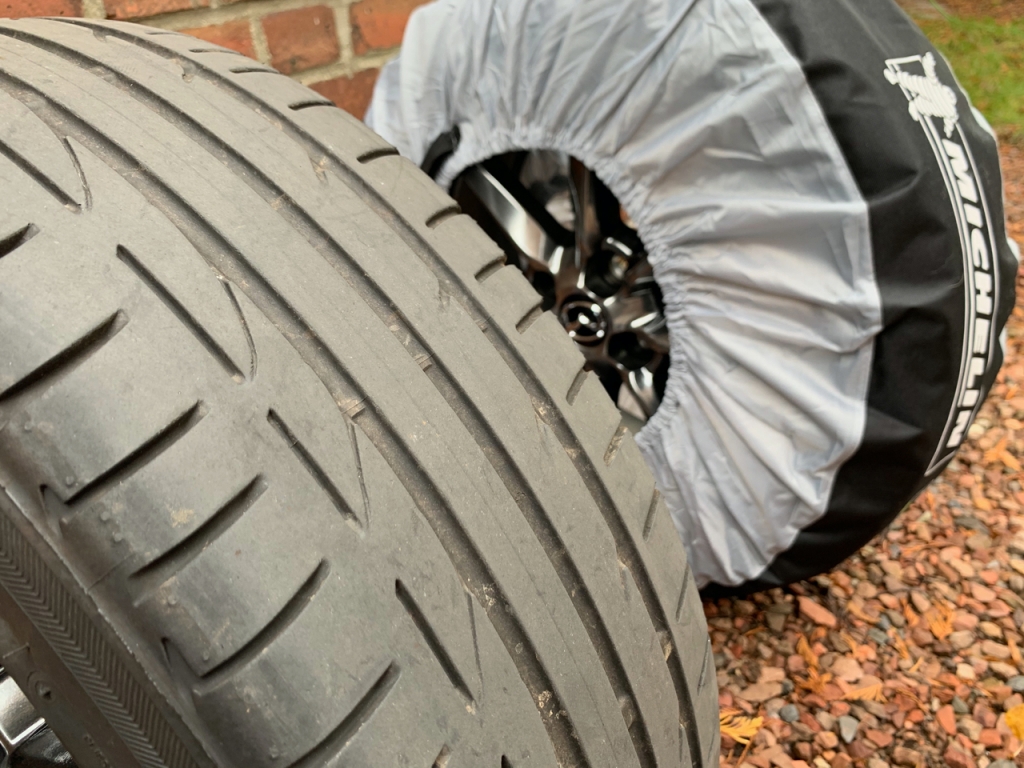

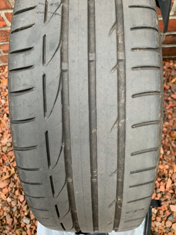

@tous, chose promise, chose due. J'ai récupéré mes roues été.
Donc voilà l'usure des S001 de 11500km dont 8000km en géométrie à -1°40' ou -1,66° partout, avant/arrière.
Ca me semble très acceptable.
ARRIÈRE
AVANT

Minicos, c'est pas usé ça, y a encore plein de gomme au dessus du témoin, soyons éco responsable :red: :red: :red:
Ça c'est usé :aie:
Blague à part, l'usure semble bien régulière !!

J’ai pas dit qu’ils étaient usés il sont encore bien. J’ai juste mis les pneus hiver ;)
