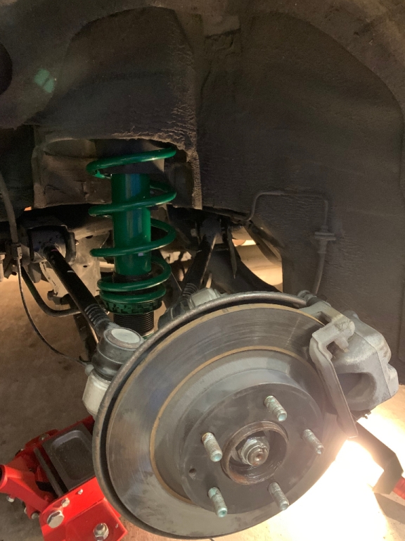

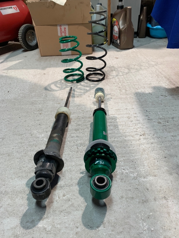

Apparemment je n'étais pas seulement prêt
mais chaud bouillant :hello:
le premier combiné monté ce soir

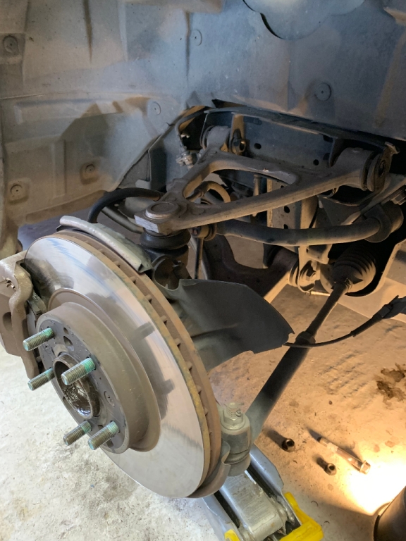

Un peu galéré pour le premier :o :o :o

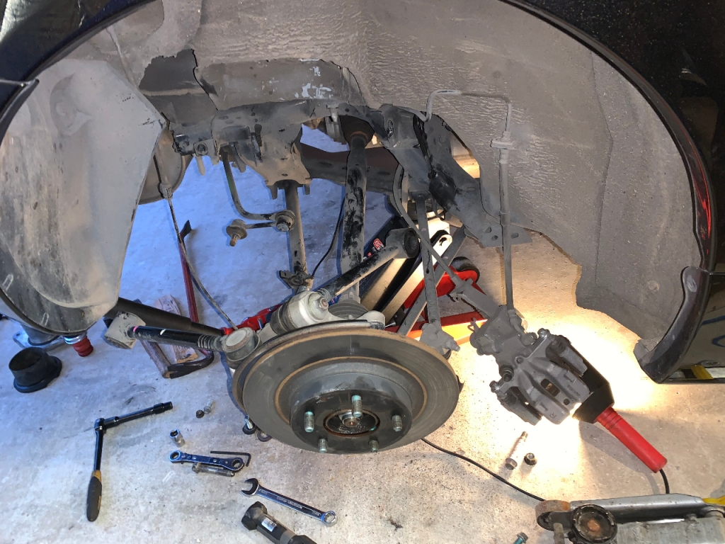

Pourquoi avoir démonté l'étrier de frein ? Il ne me semble pas que j'avais fait ça !

Lunaviga a écrit :
Pas assez de longueur du flexible de frein lorsque je bascule l'ensemble vers le bas pour dégager le combiné d'origine.

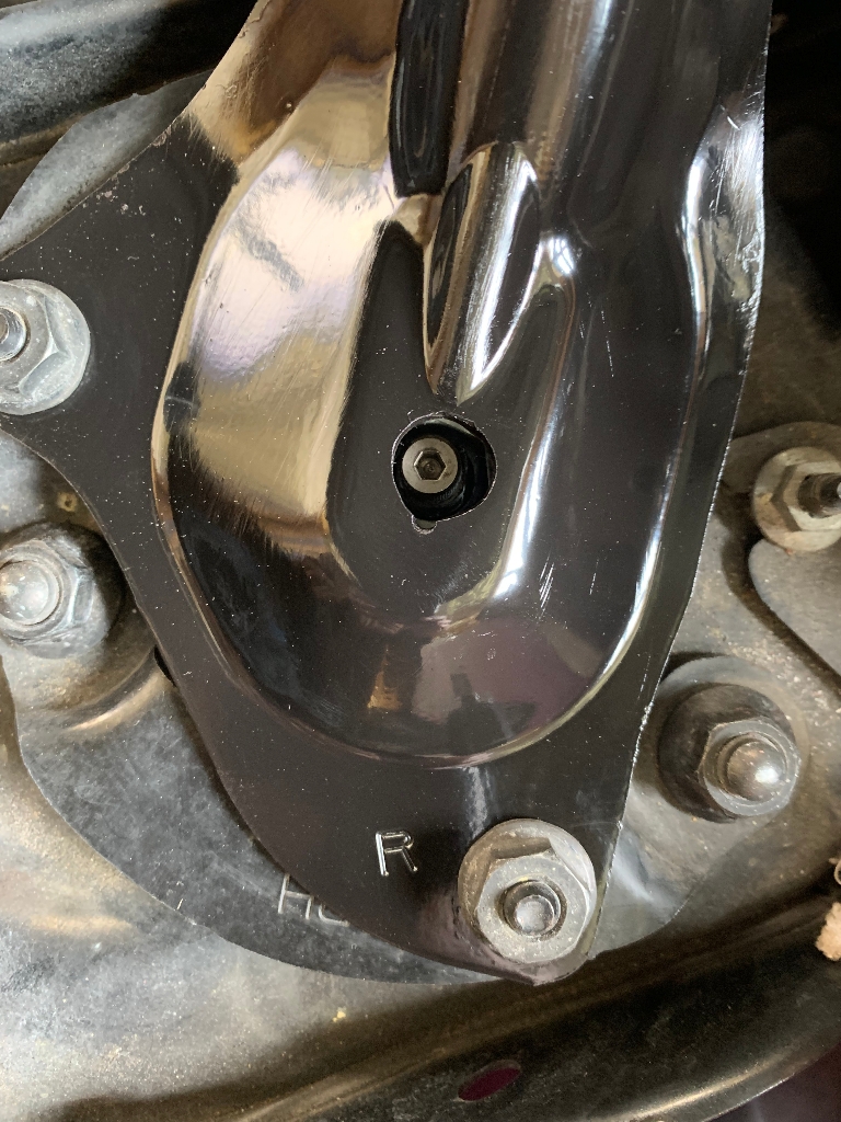

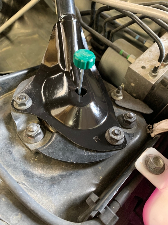

Et la modif qui va bien: le perçage de la barre anti rapprochement pour accéder au réglage
 Sujet du message : Re: GROUP-BUY AMORTISSEUR TEIN
Message Publié : Ven 6 Mai 2022, 15:56
Inscription : Mer 12 Jan 2022, 08:30
Message(s) : 462
Localisation : Var

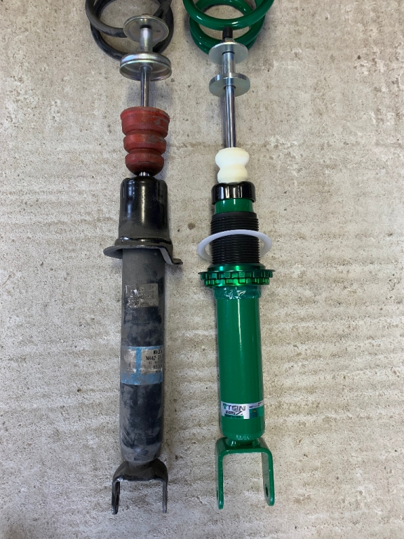

J'ai réglé les bagues de hauteur à 30mm ce qui est 10mm plus bas que préconisé par TEIN pour le montage standard (40mm)
ça donne une hauteur de caisse rabaissée d'environ 40mm (à la grosse) - bon je partais de loin avec une hauteur centre de roue / fender de 375 mm
Le look devrait être super mais peut-être un peu trop bas pour la praticité ... surtout avec le chemin pour sortir de chez moi :etonne: :etonne:
J'ai pensé que cela pourrait être nécessaire. Tu as fait un trou de quel diamètre ?
J'utilise Google Translate ! (J'espère améliorer mon français parlé et écrit - mais à mon âge l'amélioration est lente !)
2006 NC 2.0 Sport RC - 2008-2012
2005 NC 2.0 Launch Edition 2021 -.........
Message Publié : Ven 6 Mai 2022, 16:01
Message(s) : 462
Localisation : Var
d= 12mm
