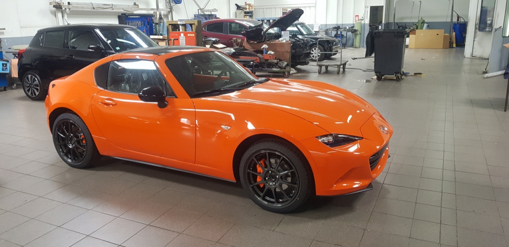

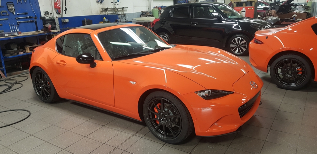

Pour info voici les photos avant/après que nous avait envoyé le concessionnaire (sachant que je leur ai fait remonter l'arrière qui était 1cm plus bas que l'avant d'après ce qu'ils m'avaient dit).
Avant
Après (mais avant que l'arrière ne soit remonté de 1cm environ)
