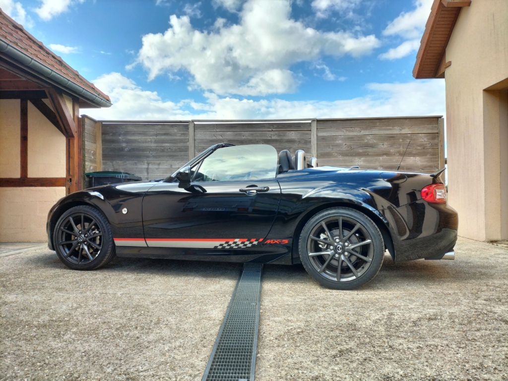

Bonjour a tous,
Merci d avoir répondu à mes interrogations.
Merci d avoir pû profiter de la commande groupée (flex Z)
Mes réglages encore a affiner :
Av -10 crans
Ar -12 crans
Il me reste à faire la géométrie.
Pour le démontage de l arrière je n ai pas eu besoin de démonter trop de chose.
-La fixation de la biellette de barre stabilisatrice
-La bar stabilisatrice
-La fixation du capteur de réglage des xénons
-Le bras inférieur
Pas la peine d aller plus loin :) et en plus ça évite de rouler en crabe avant la géométrie finale.
Mes amortisseur s avaient 140 000km, autant dire bien rincés.
J y ai gagné en comportement mais je constate quelques rebonds du train arrière.
Mais comme dit plus haut je dois affiner tout ça.

Visuellement je ne regrette pas d'avoir rehaussé la mienne à son maxi (-14mm par rapport à l'origine). C'est plus homogène entre le dessus et les côtés des roues :)
Ton réglage de 12 crans (sur 16) à l'arrière est le plus souple possible. A 13 crans ça rebondit vraiment trop.
Et avec ce réglage, pas question de faire des folies avec la tenue de route, mais au moins c'est confortable :bien:
Je suis moins d'accord avec ta différence de 2 crans entre l'avant et l'arrière :sic: 1 cran c'est le maxi :oui:
Et maintenant que j'ai une plage de réglage sur 32 crans (avec le système EDFC Active) je mets 1 seul cran d'écart (soit l'équivalent d'un demi cran pour toi) entre l'avant et l'arrière.
Essaie mieux et tu nous diras ... ;)
Dans tous les cas la géométrie va transfigurer ta Mimix :woo:
Même la mienne qui a des pneus d'origine en carton a une tenue de route fort honnête depuis la géo.
Pour info j'ai pris les réglages intermédiaires de Lachutaie :D

Tu as fait comment pour être au maxi a -14?
Il me reste 10mm de filetage dans le pied ?
Hier sur la départementale j' étais à -10 ça percutait pas mal. Les craquements du toit étaient très nombreux.
