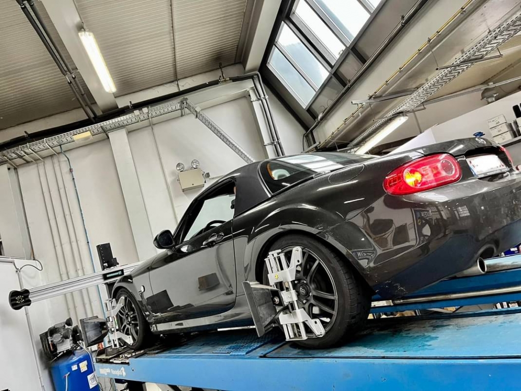

Petit retour presque à chaud
On sent que le ressort est taré un peu plus ferme mais l'amortissement est plus confortable même que OEM.
On ne se prends plus un coup de retour sur les rebonds, sur nationale et autoroute y'a plus l'effet yo-yo de rebond permanent quand la route n'est pas bien lisse (que j'avais en OEM et KYB type B6).
Sur routes pavées, c'est vraiment incroyable plus on roule plus c'est lissé. A 30kmh c'est déjà très confortable déjà, bien plus que OEM
Sur les 30 clics, le réglage est de 18/15 donc moyen ferme. Malgré tout c'est confortable et peu de roulis ! C'est indécent et presque magique d'avoir ce confort avec ces performances.
La Geo est belle, rarement vu des valeurs droite/gauche aussi uniforme ça fait plaisir. Comportement très sain, ça passe fort même sur chaussée humide. Ça annonce beaucoup de bon pour la piste.
L'équipe est top également !
Je suis très satisfait sur ces points.
Pour la hauteur je vais repasser car c'est trop bas pour la Belgique. J'ai touché par endroit sur le retour et pas sûr d'avoir les 11cm réglementaire au point le plus bas (le pré cata surtout)
Suite la semaine prochaine après l'ajustement mais j'avais la banane au retour de l'essai routier. :bien:

Petite MAJ rapide: Je suis passé vendredi pour réhausser les 4 coins.
J'étais partis avec 33 cm la semaine passée mais ça s'était tassé à 32.5, inutile de dire que ma voiture frottait plus qu'un pervers dans un métro parisien :cubitus:
J'ai lu sur le forum que 34 cm était un bon compromis mais le soucis c'est que le CT belge d'homologation après surbaissement implique d'avoir 11cm de dispo sous tout le véhicule. Et avec 34 on y était pas !
Donc on a mis 35.5 à l'avant et 35 à l'arrière. Ce qui fait environ -2.5cm aux 4 coins.
Alors naturellement elle fait un peu haut mais je ne touche plus rien, la tenue de route sur route ouverte est toujours génialissime et je passerai l'homologation (qui implique aussi un passage sur un banc de géométrie !)
Plus tard si je le souhaite je pourrais toujours diminuer un poil pour les trackdays. :cyp:

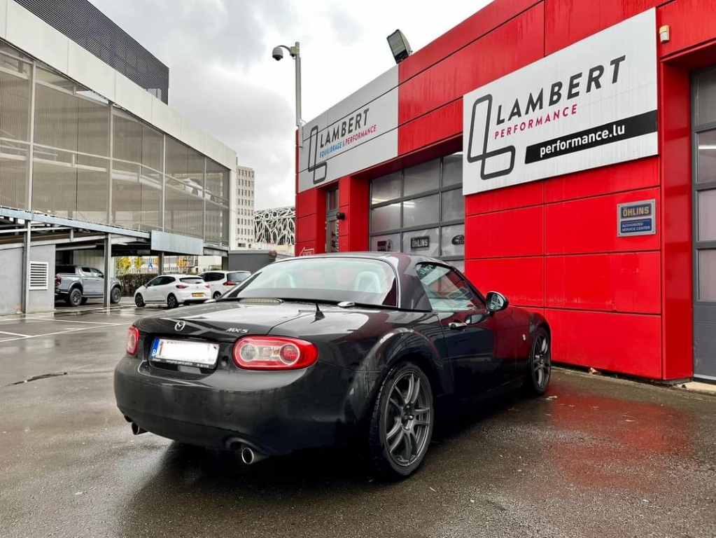

J'avais demandé -2cm :cyp:
Au final ça ma fait presque -5.5.
J'étais un peu septique, j'ai pas trop challengé car ils étaient persuadé que c'était bon et je venais d'apprendre une très mauvaise nouvelle donc pas dans mon assiette (sauf au retour de l'essai).
Et sur leurs routes effectivement c'est nickel mais en Belgique et en France est pas le même délire.
Mais bon ça va c'est pas la mort, mis à part ce couac c'était une super expérience.
J'avais pensé à mettre un coup de peinture au perçage de la barre anti rapprochement mais ils l'avaient déjà fait.. Par exemple.
Et la geo est très proche droite et gauche.
Je ne regrette en rien l'investissement, sur piste ça va sans doute être incroyable.

Merci à Mxtale pour sa confiance, et meme sous la pluie, sa NC est passé full gazz dans la NC kurve :ricane: :ricane:
En effet il avait la banane notre membre Belge
