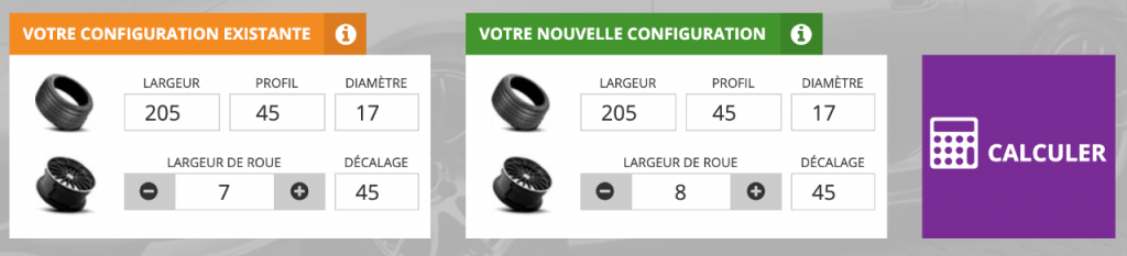

Voir Topic des jantes pour trouver tous les tools dont on a besoin
https://www.willtheyfit.com/index.php?w ... offset2=45

Là je vous ai juste mis un tools que m'a filé d'ailleurs Rémy 'Neobob22' (Merci à lui :beer: ) et facilement trouvable sur le Topic des Jantes permettant de mettre en évidence en image les valeurs et le déport intérieur et extérieur
Concernant la Géo,, m'étant renseigné tant que le déport intérieur n'évolue pas et qu'a l'extérieur il ne dépasse pas 10 mm environ, inutile par exemple de refaire une géo si la première a été bien faite

Ma contribution avec l'outil que j'utilise, il est assez poussé :
http://www.rimsntires.com/specspro.jsp
