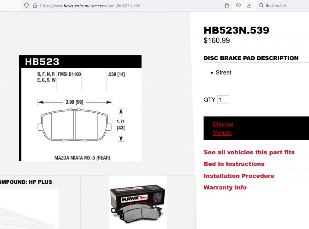

c'est marque 2010, car j'avais chope la ref sur le site de hawk, et lui avais transmis l'info...mais j'imagine qu'il peut avoir tous les ref hawk qui existe sur mx-5...si vous me trouver les ref, NA, NB, NC, ND n'hesitez pas a me les communiquer, et je lui demande
et oui ce sont les refs pour les HP+
Pour l'avant SKU:HWKHB522N.565
https://www.hawkpadsdirect.com/collecti ... 2418600128
Pour l'arriere: SKU:HWKHB523N.539
https://www.hawkpadsdirect.com/collecti ... 2419615936

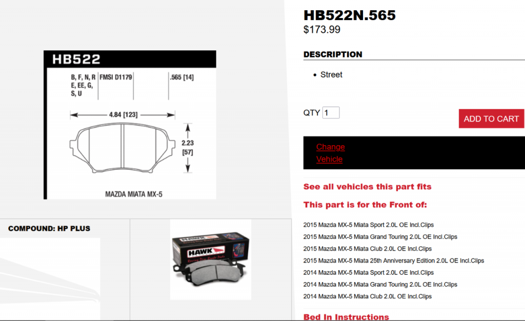

J'ai contacté Stef-Design et ils me demandent de leur donner la référence des plaquettes que je souhaite commander.
Or, j'ai un soucis avec les dimensions des plaquettes !

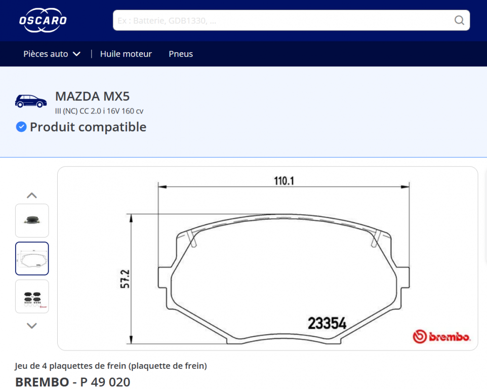

Pour ma NCFL 2012 les filtres du site Hawk Performance m'amènent à ce modèle pour l'avant. Mais il est spécifié sur la page que ce modèle convient aux MX-5 modèles 2014 et 2015 :aie:
Et en dimensions, 123 x 57mm.

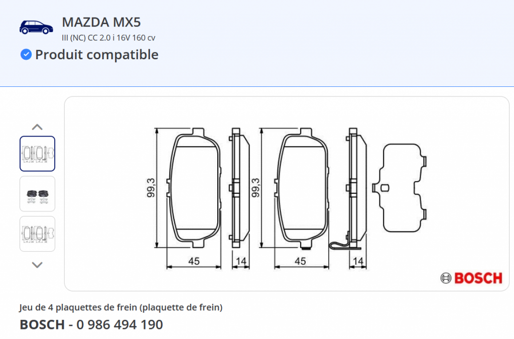

Alors que sur Oscaro par exemple ils donnent 110 x 57mm pour plusieurs fabricants de plaquettes (Brembo, Bosch, TRW) :sic:
Pour l'arrière les dimensions ont l'air compatibles :bien:
Est-ce que quelqu'un a la référence exacte des plaquettes HAWK HP+ avant et arrière pour NCFL 2012 ?
Est-ce qu'il y a eu des séries d'étriers plus grands en 2014 et 2015 :?
Merci de votre aide :jap:

c'est bizarre..quand je suis allé sur le site de Hawk performance..j'ai selectionné l'année de la mienne 2010..puis "all model".ce qui induit que se sont les mêmes pour 1.8 et 2.0..et ca m'a sorti cette référence...
je pense que le plus simple est de contacter HAWK..mais sur le site skidnation..ils ne font aucune distinction d'année avec la meme ref
https://skidnation.com/shop/hawk-hp-plu ... mazda-mx5/
