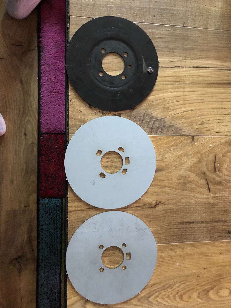

patST a écrit :
j'ai dessiné un proto en +14 fixe et un réglage de 10 à 14.
Je peux aller au delà mais il faudra une lampe.
Dsl du retard j'ai qlq gros chantier en ce moment et je bosse en maintenance du coup je suis dans ma grosse période de travail.
Salut Pat, si ça se fait je suis partant pour un modèle réglable.
Merci ;)

Message Publié : Mer 26 Juin 2019, 19:27
Message(s) : 6982
On fera une liste précise des participants dans qlq jours.
J’expédie demain les proto pouvant tester les pièces et valider le montage.
Il y a une roue à 15 et une autre qui permet de régler avec pour valeur maxi 15.

Message Publié : Jeu 4 Juil 2019, 10:29
Message(s) : 6982
C'est un peu la course mais j'ai eu le temps de m'occuper de vous.
Les deux proto ont été expédié à un proprio d'une MX5 qui est motoriste de formation.
Il a deux semaines (je pars en vacs) pour tester les proto et je reviens vers vous rapidement pour lister les besoins afin de lancer la prod.
