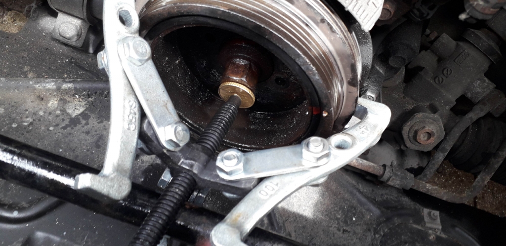

J'ai installé le modèle fixe à 14% sur ma NB 1.6 de 98.
Par contre niveau montage, ça ne prend pas une heure indiqué comme sur la doc...
Le soucis majeur c'est que le nez du vilebrequin peut être rouillé et que comme c'est ajusté très serré d'origine avec la poulie et la roue, ça bloque pas mal même en arrosant au WD40.
En plus c'est assez sportif avec un arrache moyeu (pas trop de prise sur la poulie et en plus on a du mal à être en face à cause de la barre stab... Une pièce de 50 centime pour répartir la charge et éviter d'abîmer l'écrou ça aide un peu.
Mais avec un peu de patience ça vient. Attention il y a une pige qui sert de repère pour bien replacer la poulie, normalement elle est placée dans un petit trou sur le nez de vilebrequin mais elle a tendance à venir avec la poulie. Un petit coup de marteau pour la remettre en place et hop.
Niveau résultat: il y a un poil de couple en plus peut être à bas régime surtout mais c'est assez subtile. Pour la conso ça reste à voir sur la durée.
