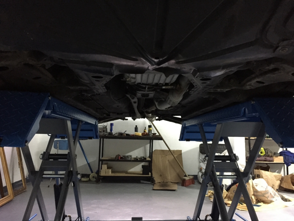

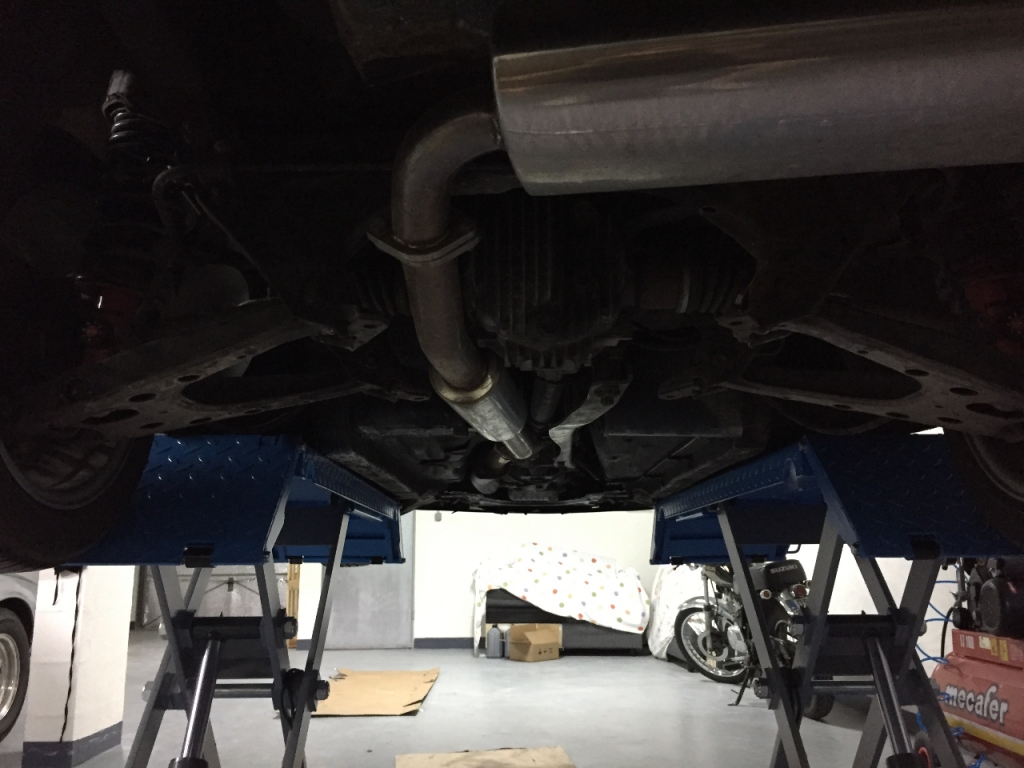

Peux tu nous envoyer une photo de l’accessibilité sous la voiture? Car j’envisage de prendre le même et de l’encastrer dans la dalle. Mais je voudrait être sur que derrière je puisse enlever les renforts de châssis de ma nbfl qui se fixent pas loin des longerons.

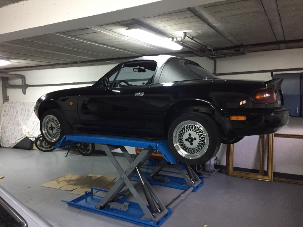

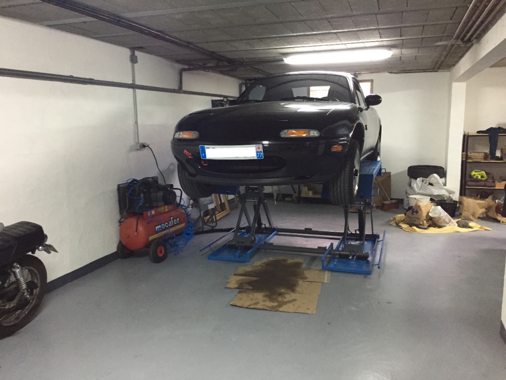

Voilà les photos si ça peut t'aider Fr3do
J'ai pas eu trop l'occasion de m'en servir. Point que je regrette un peu j'y ai pas pensé en l'achetant il n'y a pas possibilité de verrouiller le pont sur un cran de la crémaillère comme ça peut se faire sur des ponts professionnels. Du coup moi je l'arrête au plus près d'un cran de sureté et je coupe le jus.

J'ai pas compris ton histoire de cran.........tu veux dire qu'en réalité il faut le monter à fond ? Tu peux pas l'arrêter en court de route ?

Ah nickel merci! Ça laisse pas mal de place c’est pas mal!
Sinon même question que Stan: possible de l’arrêter à 800mm par exemple?

Si si bien sure on peut l’arrêter à 800mm ce qui doit être le cas de la photo je peux pas lever beaucoup plus haut chez moi.
Disons que la plupart des ponts que j’ai pu utiliser avaient un verrouillage mécanique en gros tu lèves à 50cm tu appuies sur un bouton et le pont vient se bloquer dans le cran de sécurité le plus proche sur la crémaillère. Ici y a une crémaillère avec des crans de sûreté mais j’ai pas trouvé comment bloquer le pont dans un cran. Je suis pas le roi des explications mais j’espère que c’est à peu près compréhensible x)

Ah Ok je comprends mieux.
Il faut pas trop ce prendre la tête avec ça je pense,du moment où le bras tombe dans l'encoche, tu es en sécurité.
Il est vrai que des pont plus gros,la plateforme redescend un peut pour ce caller sur les encoche de sécurité.
