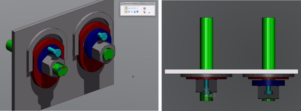

Et côté conception de la rondelle interne.
Si je comprend bien la chose, pour la sortir, il faut utiliser un pince à bec coudée.
Au vu de là où elle se trouve sur le train, y'a pas énormement d'accès.
Y'aurait pas moyen de faire un autre système pour la sortir?
Du genre un filetage pour y visser un petit boulon pour la faire sortir (comme sur certains disque/tambour de freins), ou un ergot soudé pour tirer dessus?

nan, pour dégager la rondelle interne de la rondelle externe (du kit de réglage)
pour pouvoir tourner l'exentrique quand tu fais ta géo

Un truc du genre
Mais j'ai pas les vrai dimensions, surtout de l'écrou épaulé, mais c'est pour l'idée

Pour le trou taraudé on a aussi souvent cela en industrie mais sur des trains roulants, avec de la boue, cailloux et un taraudage dans une tôle de 5mm seulement je suis mitigé.
J'ai le prob sur des moyeux et poulies, une fois que tu as de la merde dans le taraudage, tu as une chance sur deux d'abimer la pièce même en soufflant.

Je pense que dham a mis le doigt sur un vrai problème d'utilisation : notamment pour ceux qui auront soudé les rondelles extérieures, une fois que la rondelle intérieure est dedans, elle est coincée.
Pour la sortir, y'a plus qu'à virer le boulon et chasser la rondelle par le passage. Pour éviter ça, il faut un moyen de la saisir et la tirer.
Mes 2 centimes : le seul but étant d'avoir une prise sur la rondelle intérieure, on peut laisser la petite vis à demeure dans le filetage. Si elle se grippe, c'est pas grave, on pourra toujours tirer dessus pour libérer la rondelle :idea:

C'est a ca aussi que je pensais, laisser une tige en place pour avoir une "meilleure" prise.
Par contre autre question, quand tu es en phase de réglage géo, rondelle intérieure dégagée de la rondelle ext, y'a pas un risque que l'axe se "désaxe" côté kit, et du coup galérer pour renquiller la rondelle?
Je sais pas si vous voyez ma pensé

Je peux vous faire un trou au bon diamètre et il vous rester à tarauder mais si je rajoute le taraudage sur plus de 100 pièces, je vous laisse imaginer le surplus....
Sincèrement je ne vois pas ou est le problème. La rondelle intérieur présentera deux oblongs pour y passer un pince pour tirer sur la rondelle.
On peut faire plus complexe comme système mais cela sera forcément plus coûteux et contraignant à l'utilisation.
Pour le réglage est la possibilité que le canon du SB soit pas parfaitement aligné lors de la geo, tu peux très bien conserver un montage OEM pendant le réglage et monter avant serrage les rondelles avec blocage.
Par contre en l'état je ne vous pas l'intérêt de souder les rondelles ext.
