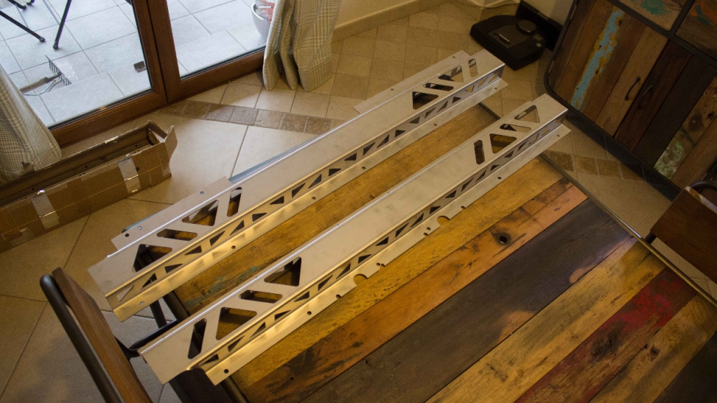

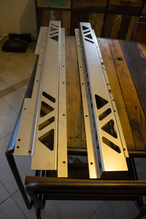

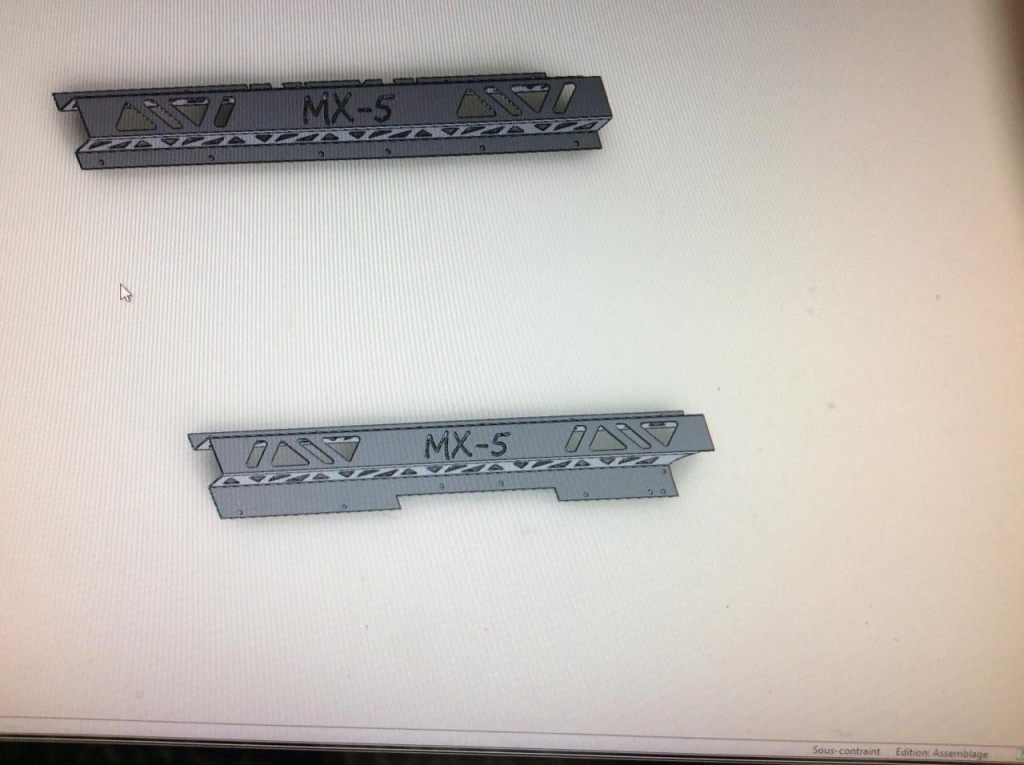

On en est arrivé à faire des plans de Frame rails pour mx5 NA/NB via Solidworks.
On a accès à une plieuse et une découpeuse laser donc il n'y a plus qu'a.
Semaine prochaine on en fera une paire que je vous montrerais en photo d'ici là.
Ça pourrait donné lieu aussi à une fabrication de Butterfly.
Est-ce que ça pourrait vous intéressez?
On est entrain de calculer le coût de revient, mais on estime pour l'instant entre 100 et 150 euros.

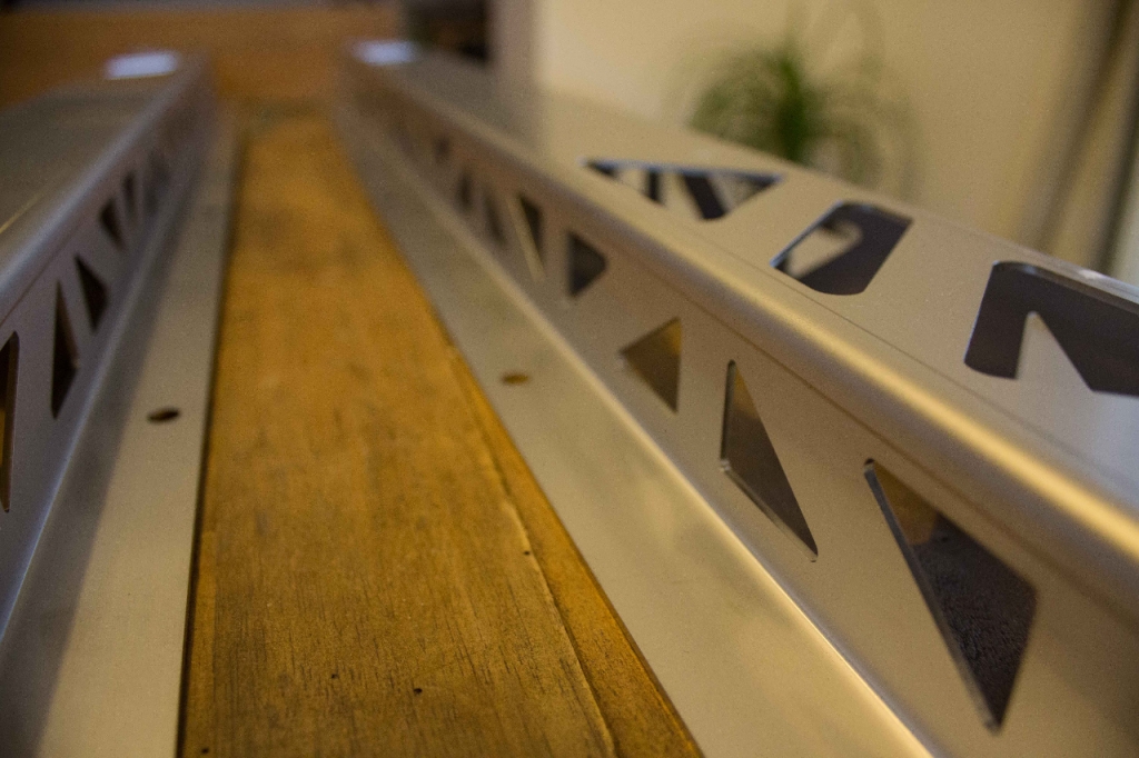

Ils seront en Inox de 2mm d'épais pour limiter le poids et pourront être évolutif vers un Butterfly prochainement.
Récupérable en Haute-Savoie ou voir le coût des frais de port.
Edit 14/4:
Edit: On lance la production, le tarif est de 140€.
Je peux vous livrer personnellement et gratuitement en Haute Savoie.

Intéressé mais sans le "MX5" en "Comic SansMS" par contre si possible :D
Message Publié : Sam 19 Déc 2015, 18:01
Inscription : Sam 23 Mai 2009, 12:51
Message(s) : 241
Localisation : Québec city
Tu fais bien de demandé il est encore temps :ptdr:
Oui c'est possible!!!
Message Publié : Sam 19 Déc 2015, 18:03
Top merci :bien:
Le plus sobre possible, pour des pièces non visible de surcroit, je préfère :)

Les rails et le futur Butterfly seront en inox sans inscription.
Pour l'aluminium il faut être équipé de postes à soudé Alternatif et revoir les épaisseurs :tantpis:
Mais même en inox le poids devrait être contenu. L'inox en 2mm reste plutôt léger.
