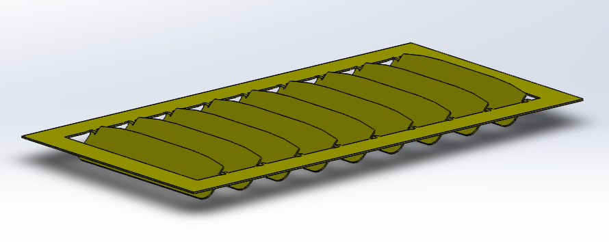

Après plusieurs demande sur les nouveautés 2018: Ouies capot, rails pour sièges Lotus, écopes pour frein, end-plate pour aileron, platine/bac pour batterie lithium...
Oui l'hiver est propice à la créativité!
Petit sondage avant mon habituelle tournée des fournisseurs: qui serait intéressé par ce type d'ouïes de capot?
Ce ne sont pas des grilles de ventilation classique type fumisterie (permeabilité je pense inférieure).

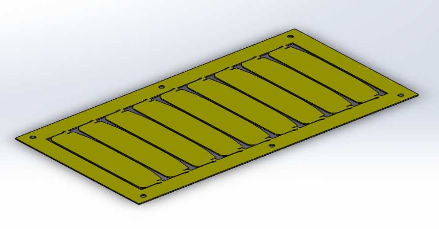

Les vues ci-dessous sont mes CAO montées pour amorcer l'étude faisabilité/prix.
Les pièces seraient livrées à plat et pliées par rotation des ailettes juste avant l'installation.
Reste à définir si brut (recouvrabilité par peinture courante?) ou peinture similaire époxy.
Matière: inox ou acier pré-galvanisé
Le jeu serait de 3 ou 5 (pour un capot).
Je récupère un capot la semaine prochaine pour implantation du proto
A vous de me dire.
R.

Elles nécessitent la découpe des renforts du capot ?
Car par 3 ou 5, le design de chaque grille est différent.

Ça m'intéresse fortement car Je trouve les 200$+frais demandés pour les ouïes Singular un peu excessif.(même si la qualité est là) car j'hésite un peu à mettre des gilles LeroyMerlinRacing :o
Un découpage de la structure du capot est-il à prévoir ?
Est-ce que tu as des cotes largeur-longueur?SPS à monté des ouïes de NC sur une NB et j'ai été très surpris par la taille...
herduge&fleming: Oui. On le voit içi: https://youtu.be/vBHqO6cFMWY?t=88
fleming: 3 grilles donnent 2 geo d'ouïes et 5 donneraient 3 géo d'ouïes

En effet, la ressemblance s'arrète à la disposition le long du bosselage.
Les 'louvers' à la presse dans le capot comme sur la jag ne me paraissent pas solides sur un capot alu.
La solution moderne et rapportée parait meilleure en termes de solidité et d'efficacité.
Par contre, il serait bon de faire en sorte que l'arete basse de chaque ouie ne soit pas parallèle au sol pour que l'eau qui s'infiltre soit plus éloignée du moulin.
