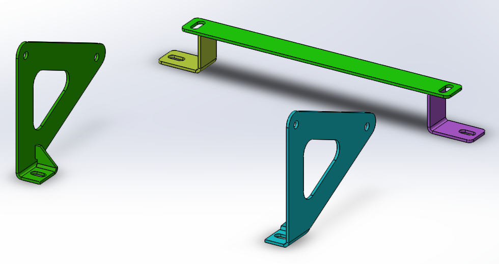

Après plusieurs demande sur les nouveautés 2018: Ouies capot, rails pour sièges Lotus, écopes pour frein, end-plate pour aileron, platine/bac pour batterie lithium...
Oui l'hiver est propice à la créativité!
Concernant les supports de sièges Lotus:
Sondage:
Quelle est la majorité de siège?
1- S1 (entraxe 300mm)
2- S2/Speedster/VX220 (entraxe 290mm)

Une question.: Ça se monte sur les points d'ancrage d'origine des glissières, sur les GLISSIÈRES, ou il faut prévoir un percement et renfort du plancher ?

j'ai une NBFL équipée de sièges Lotus à une 10aine de kms: je vais aller voir son montage...
Message Publié : Mar 30 Jan 2018, 23:09
Message(s) : 1310

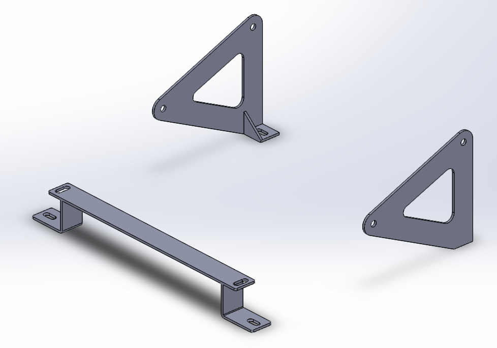

Pour moi ton 3D est pas deconnant, j’aurais mis 2 vis sur la fixation arrière et un peu espacé. Sinon rien a redire.
Le seul truc c’est d’identifier les différentes mesures suivant les versions et lancer la prod pour un ou 2 proto qu’on test ça et lancer la prod générale.

Ca tombe pile poil je regarde pour me payer des Corbeau Le-Pro, en revanche je veux garder la possibilité d'avancer ou reculer le siege donc ton montage sera t-il compatible avec les glissieres OEM ?
Message Publié : Jeu 1 Fév 2018, 20:19
Message(s) : 1310
Normalement oui, Romano fait un montage sur les glissières oem. Enfin j’ai compris ça ;)

Du coup en montant sur les glissières d'origine ça te rabaisses quand même l'assise ou pas ?

ptit refresh après discussions:
--> se montera sur les rails coulissant OEM.
Je peux aussi envisager un montage encore plus bas (-10/15mm): en modifiant les rails mais il faudra que je source alors des rails pas trop corrodé...
j'envisage un first shot de platines la semaine prochaine. Déjà bookées.

Salut Romano.
Sur la fixation inférieur arrière j’aurais peut être vu deux vis et une platine un peu plus large du coup.
Genre comme la flip side custom. En fait je suis un peu pas enrobé comme disait obélix et voilà quoi Haha

Vu le dernier screenshot, NB16 devrait t'en commander un set :D

Personnellement n'étant pas grand si tu gardes cette taille là ça me va bien^^. Ou alors si c'est faisable pour toi, peut être proposer 2 modèles un rabaissant l'assise et l'autre non, pour convenir à tout le monde.
