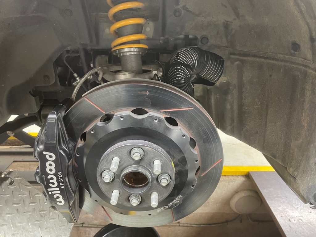

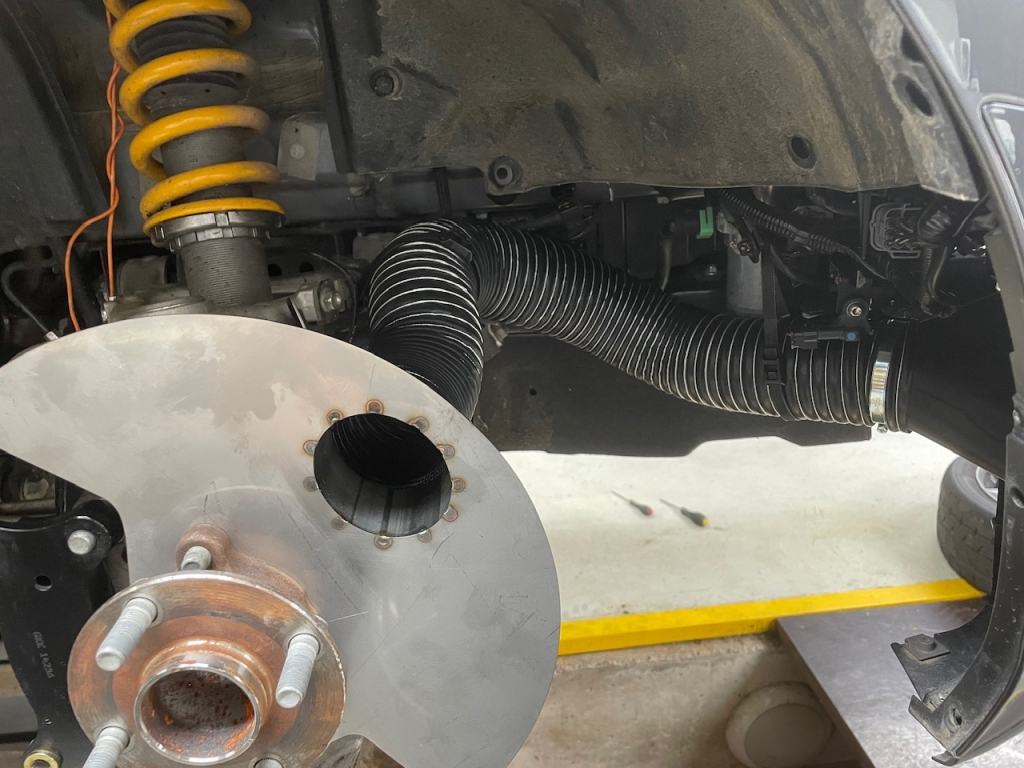

Ayant fini mon montage, je vais lancer une série en fab.
Le kit sera composé d’une paire de plaque de refroidissement pour les disques de frein avant de mx5 ND.
Les plaques sont en inox en découpe laser soudé au TIG, le piquage fait 70mm de diamètre (comme le kit xepros).
Le kit sera composé d’un paire de plaque plug and play utilisable sur tous les kits freins montables sur la ND (il a été conçu sur mon kit wilwood en 330mm), les colliers en diam 70mm seront fourni avec et je vous communiquerai la ref des gaines à commander (gaine silicone pour frein diam 70mm trouvable chez gt2i and co. Il faut 2ml pour l’ensemble.
Pour les prises d’air, soit vous faites comme moi vous demandez à xepros par e-mail de vous fournir uniquement les prises d’air au détail (un peu plus de 300€ de souvenir) qui s’installent à la place des anti brouillards soit vous prenez des prises d’air standard que vous pouvez placer derrière la calandre.
Prix de la paire sans les gaines livré: 120€ je peux fournir la gaine mais sincèrement autant que vous la commandiez pour limiter les coûts.
Fin de la CG fin septembre, expédition mi octobre. Encaissement avant lancement en fabrication.
Cela vous permet de vous construire un kit de refroidissement pour moins chère que ce qui est dispo sur le marché.
Merci de me communiquer vos besoins par mp ou sur ce post.
Le montage sera visible sur ma ND à la sortie des Écuyers et de pouilly en fin d’année.
Voici les photos de mon montage :

150 mm de haut je dirais sur 80mm de large.
Oui je pourrais copier l’impression 3d de xepros mais c’est pas ma philosophie.
