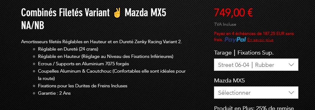

:hello: Je partage mon envie de changer de suspension à un prix raisonnable...
A partir de 749€ avec le tarage Street (6/4). 849€ en Racing (8/6).
Sur le site ils ne proposent que pour NA et NB mais ils écrivent aussi : "Partez du principe que nous produisons des amortisseurs pour quasi tous les modèles de voiture. Ceux qui apparaissent sur le site sont seulement les plus populaires.
N'hésitez pas à nous contacter si votre véhicule n'apparait pas dans la liste : nous les fabriquerons pour vous !
Attention : Chaque kit suspensions est unique et fabriqué en fonction de vos choix, les délais de livraison peuvent-être supérieurs à ceux des autres articles du site.
Sur Facebook https://www.facebook.com/zenkyracing?locale=fr_FR
https://www.zenky-racing.com/product-pa ... zda-mx5-nb
J'ai eu un premier contact car j'ai demandé à garder la même hauteur que l'origine et c'est tout à fait possible sans supplément. Sinon ça baisse d'office de 30mm.

Question de boob :
La bague inférieure (rouge) est faite pour régler la hauteur. OK ?
La molette sur le dessus de l'amortisseur est faite pour régler la dureté de ce dernier. OK ?
Les deux bagues noires collées au ressort servent à quoi ?
La bague rouge est le contre écrou contre lequel tu viens remonter en vissant le pied de l'amorto pour régler la hauteur oui. :jap:
Les bagues noires servent pour la gestion de la dureté du ressort.
Une précontrainte du ressort , mais dans l absolu ,la durete tu as raison.

C'est ça. Bague rouge c'est un contre écrou pour la hauteur et les bague noires sont 2 écrous à contrer l'un contre l'autre pour régler la précontrainte des ressorts. Normalement sur les combinés filetés, la précontrainte est faible, genre 5mm et encore, c'est juste pour maintenir le ressort bien à sa place quand l'amortisseur se détend complètement.
