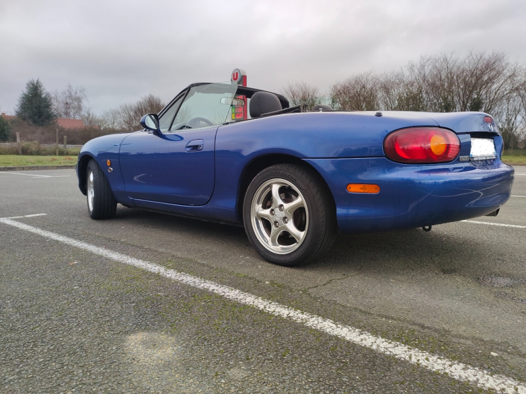

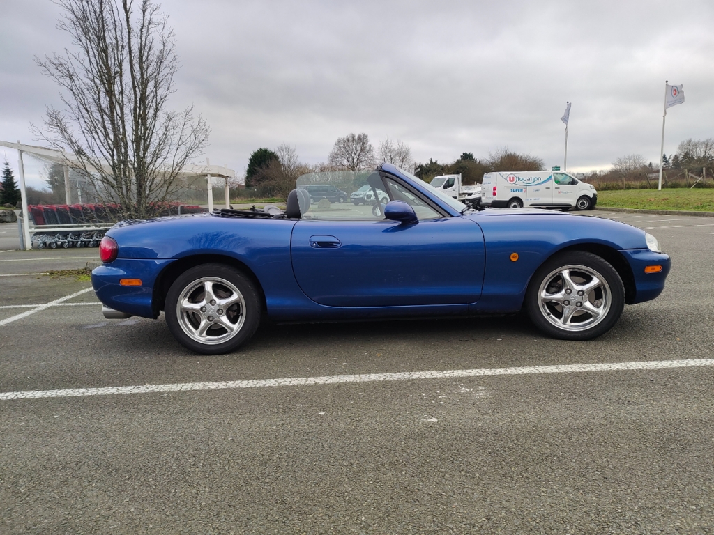

Message Publié : Mer 1 Jan 2025, 17:17
Message(s) : 7274
Derniers réglages, je la garde comme ça pour la hauteur soit quasiment comme à l'origine.
