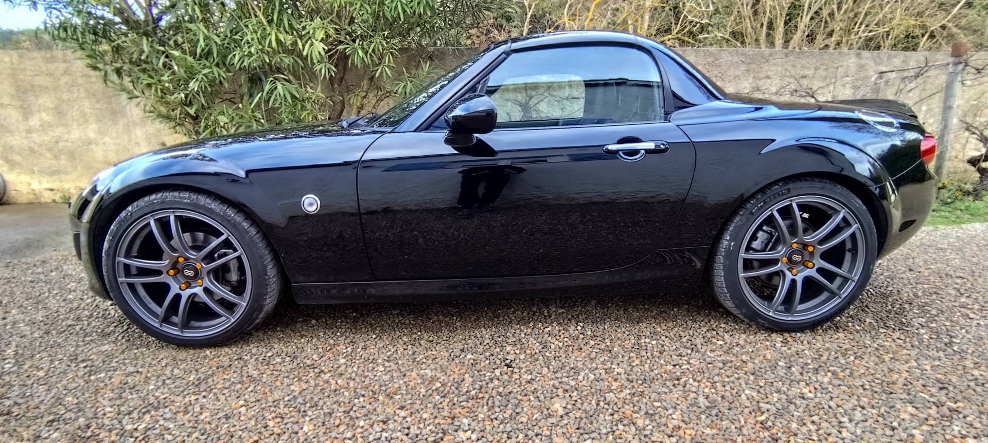

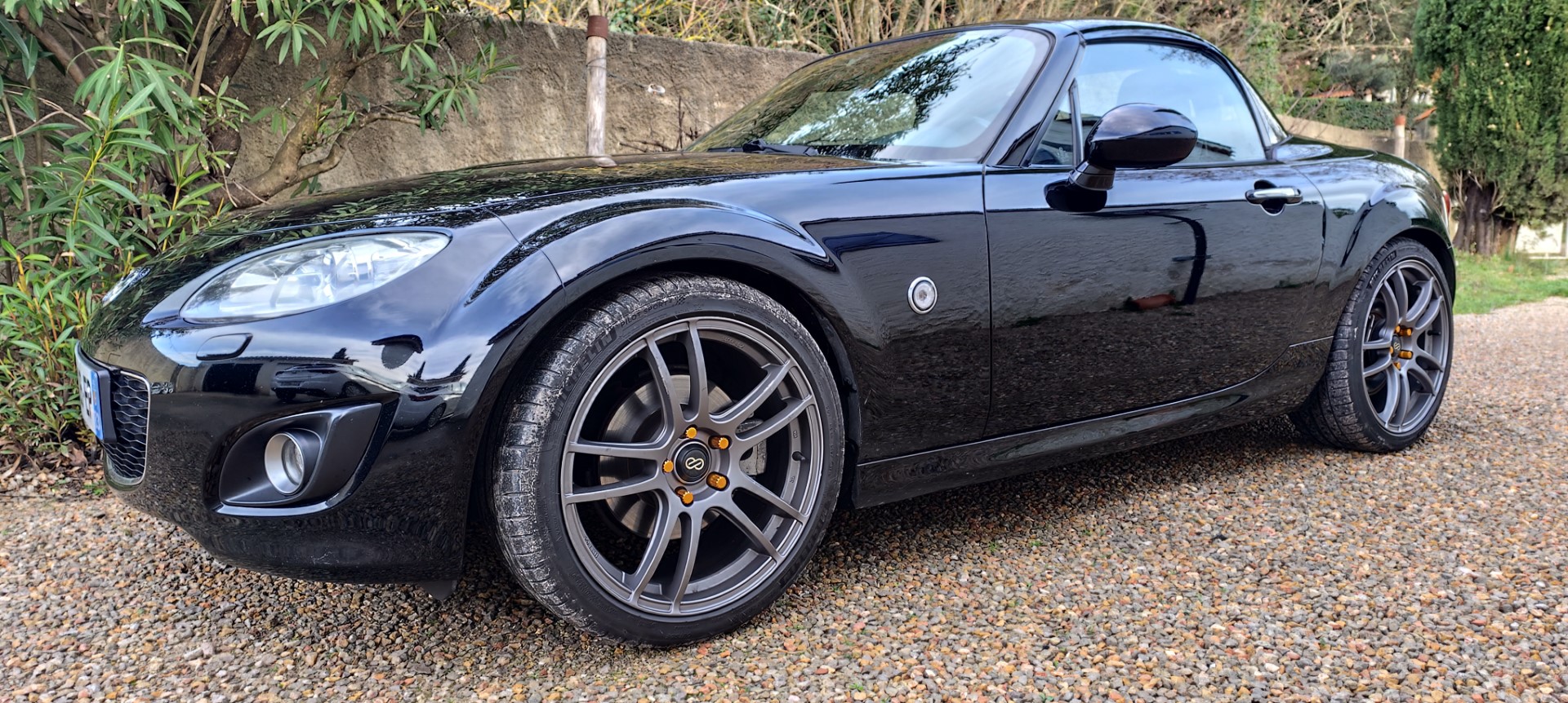

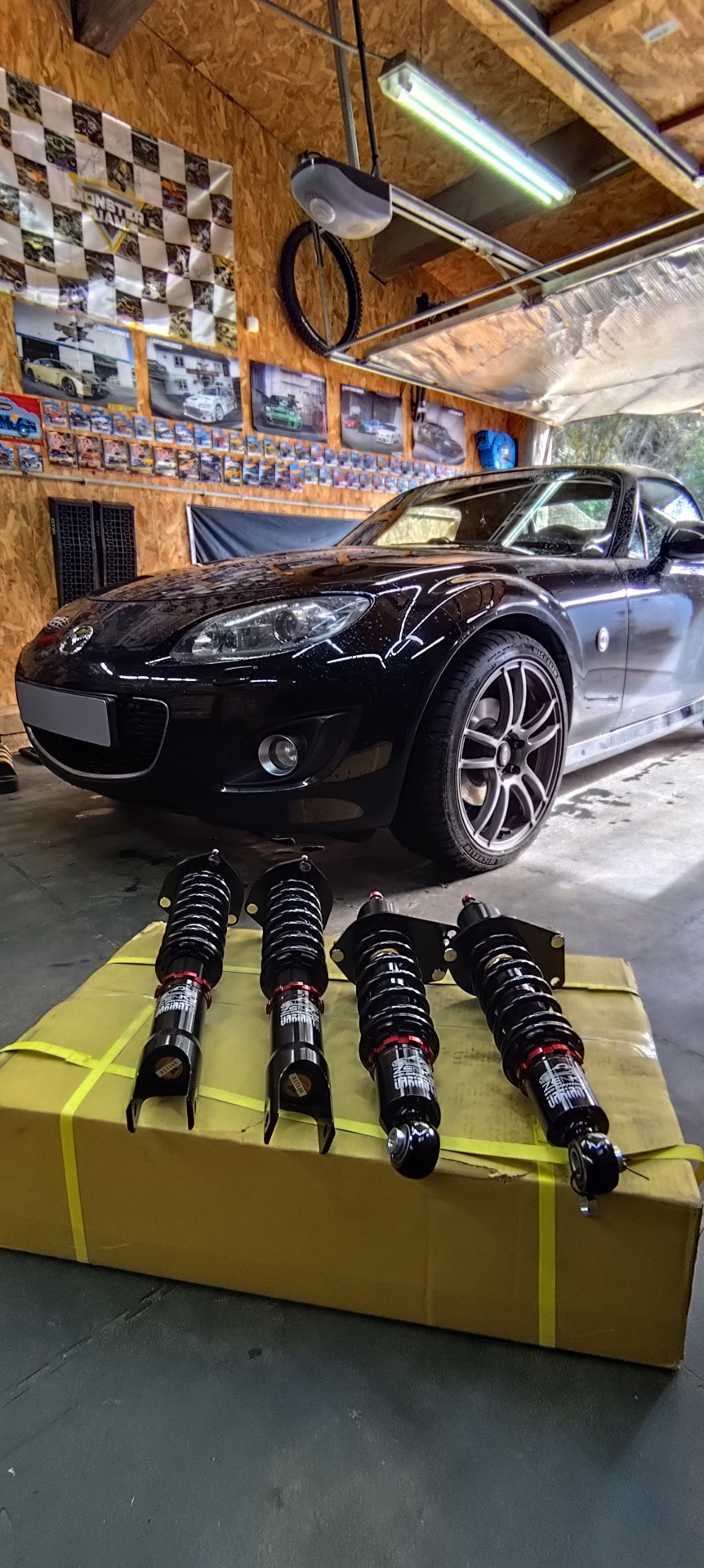

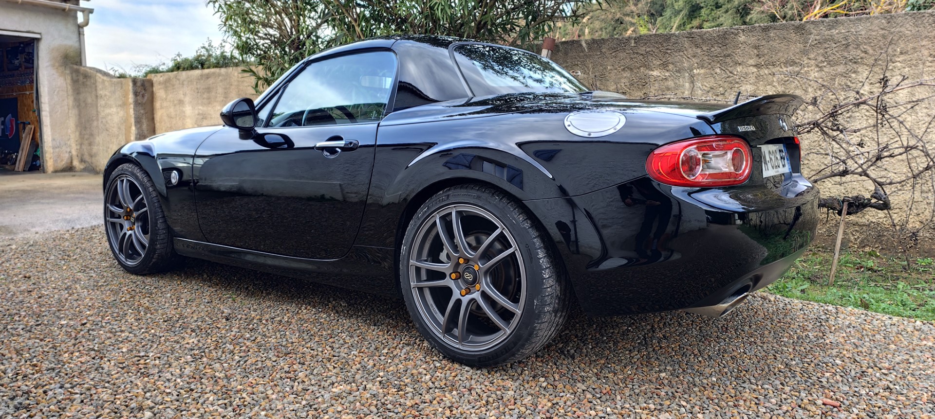

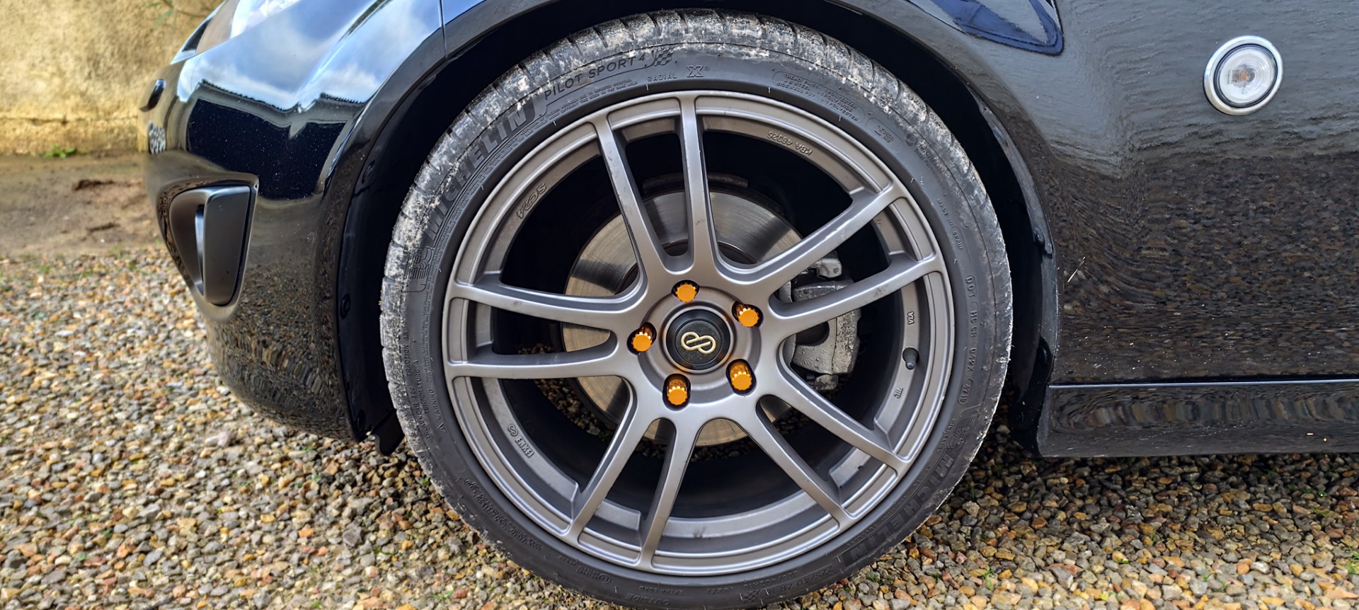

Suite à un changement de planning et de météo, les combinés Zenky Racing ont été monté ce week end sur une NCFL.
J'en ai profité pour faire vidéos et photos pour le tuto.
En ce qui concerne les réglages, cela va donner une base de départ, aucune obligation de suivre ce que je/on vous dit, chacun fait comme il veux :jap: ce sont vos véhicules.
Ici donc, nous avons un montage sur une NCFL Performance de 2009 équipé de bilstein d'origine sur des 18 pouces.
Le rabaissement convenue avec la propriétaire est de -20mm (pas plus bas cause décente de parking à passer abrupte).
Montage en ressort 180mm et 5 Kg à l'arrière.
J'ai testé à -30mm, le rabaissement aurait été parfait à cette hauteur la en terme de visuel.
Premier test de roulage bref (40 kms, 20 de petite route et 20 d'extra-urbain et ville), plein fait (+50 kg) et à 2 dans l'auto.
Réglage de dureté (du plus mou au plus dur) à 2, 6, 8 puis 10, 6 convenait à la propriétaire sur son ressentit, nous avons laissé comme ça pour la semaine.
Le véhicule va rouler cette semaine, je referais un point sur le sujet le week-end prochain.
Ce véhicule est un véhicule de tout les jours, les amortisseurs ome était plus que fatigué (2009 et 133 000 kms).

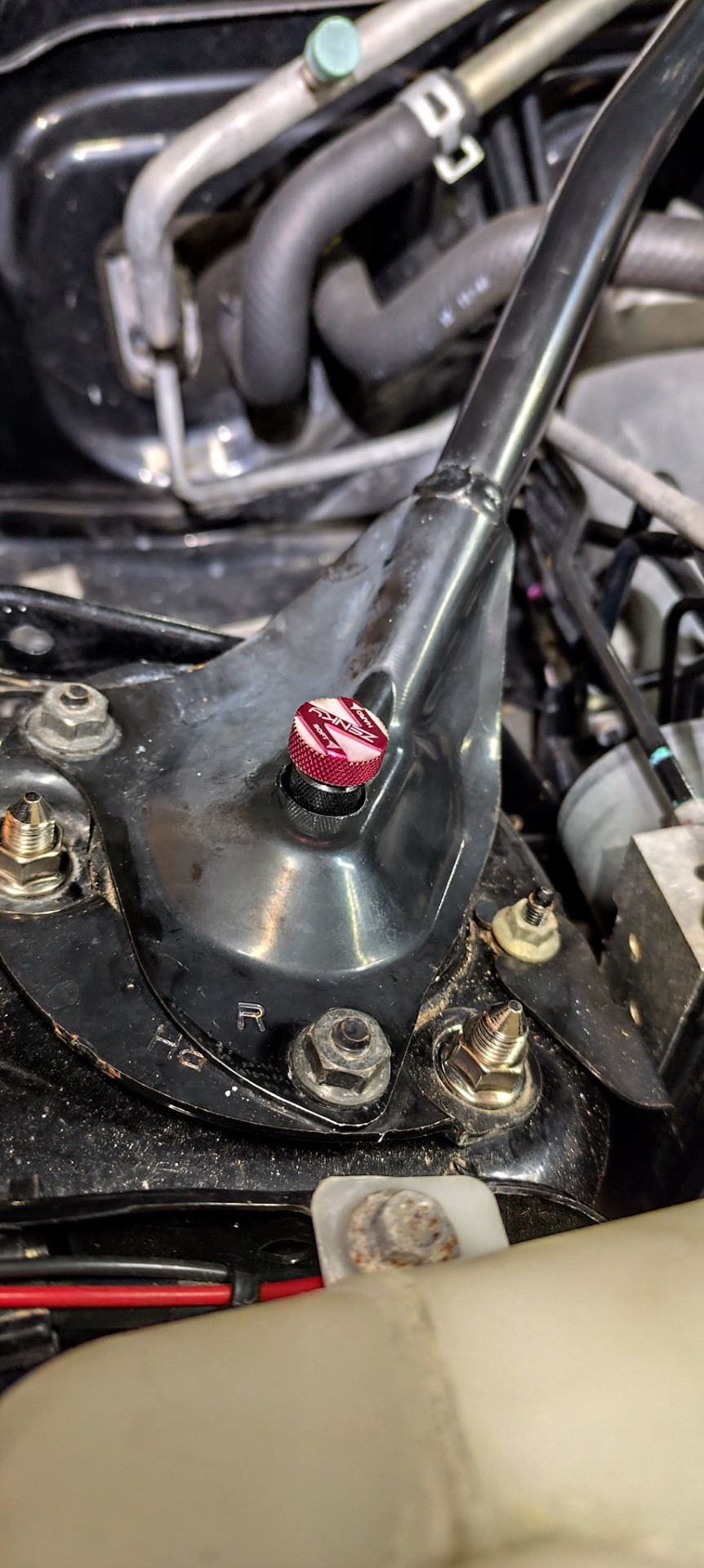

J'ai percé la barre anti-rapprochement oem pour intégrer proprement le réglage de la dureté de l'hydraulique.

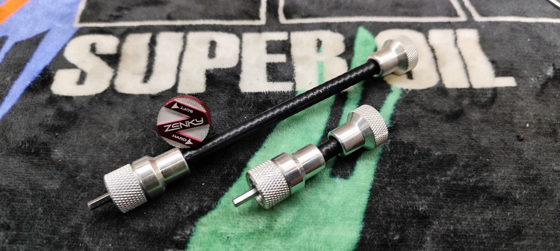

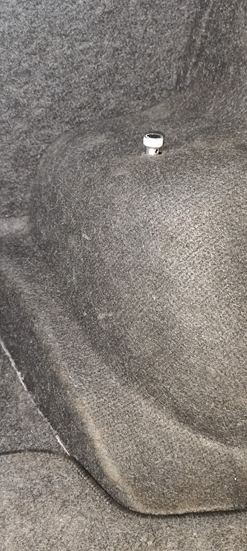

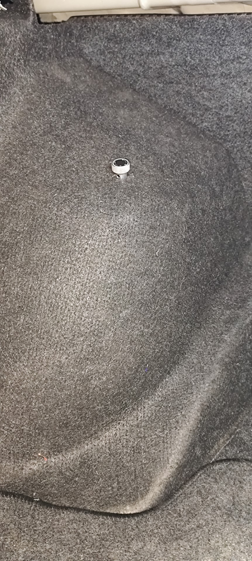

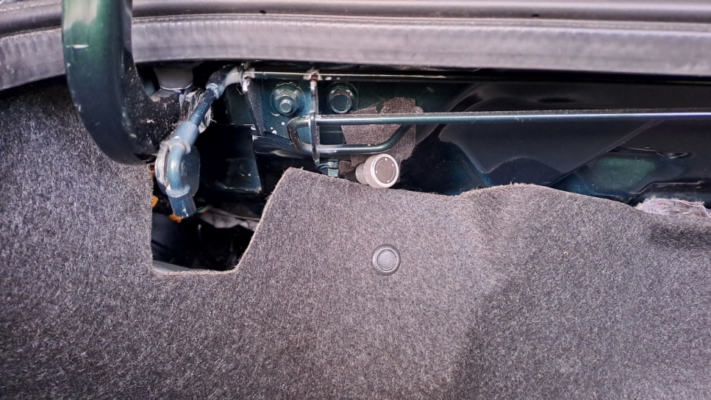

De mon côté j'ai enfin pris le temps de monter les rallonges de réglage pour l'arrière.
Finalement sur NB, il ne faut qu'une seule rallonge côté gauche. Côté droit, il suffit simplement de faire un perçage dans l'angle de la moquette.
Les photos parlent d'elles même.

@superkaribou
Esthétiquement à -20 mm je trouve cela super joli. Le passage de roue est assez homogène, même si on identifie déjà un rabaissement. C'est vraiment sympa.
Il n'y a plus qu'à espérer que la propriétaire revienne tous les soirs avec le sourire jusqu'aux oreilles :D

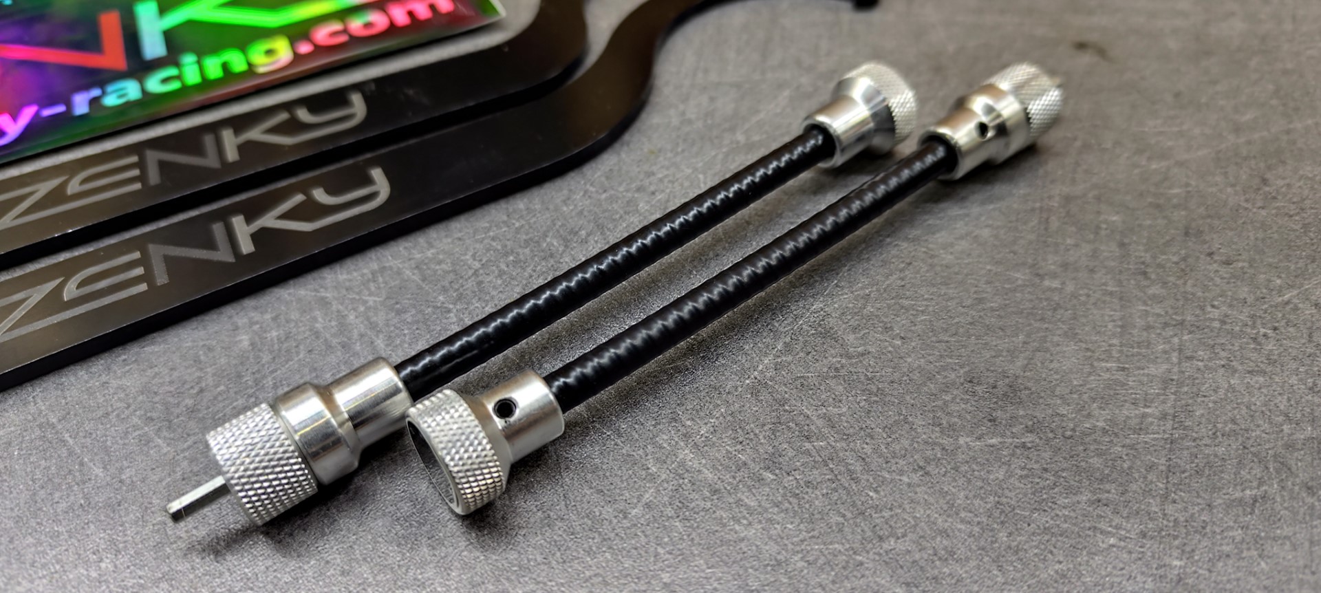

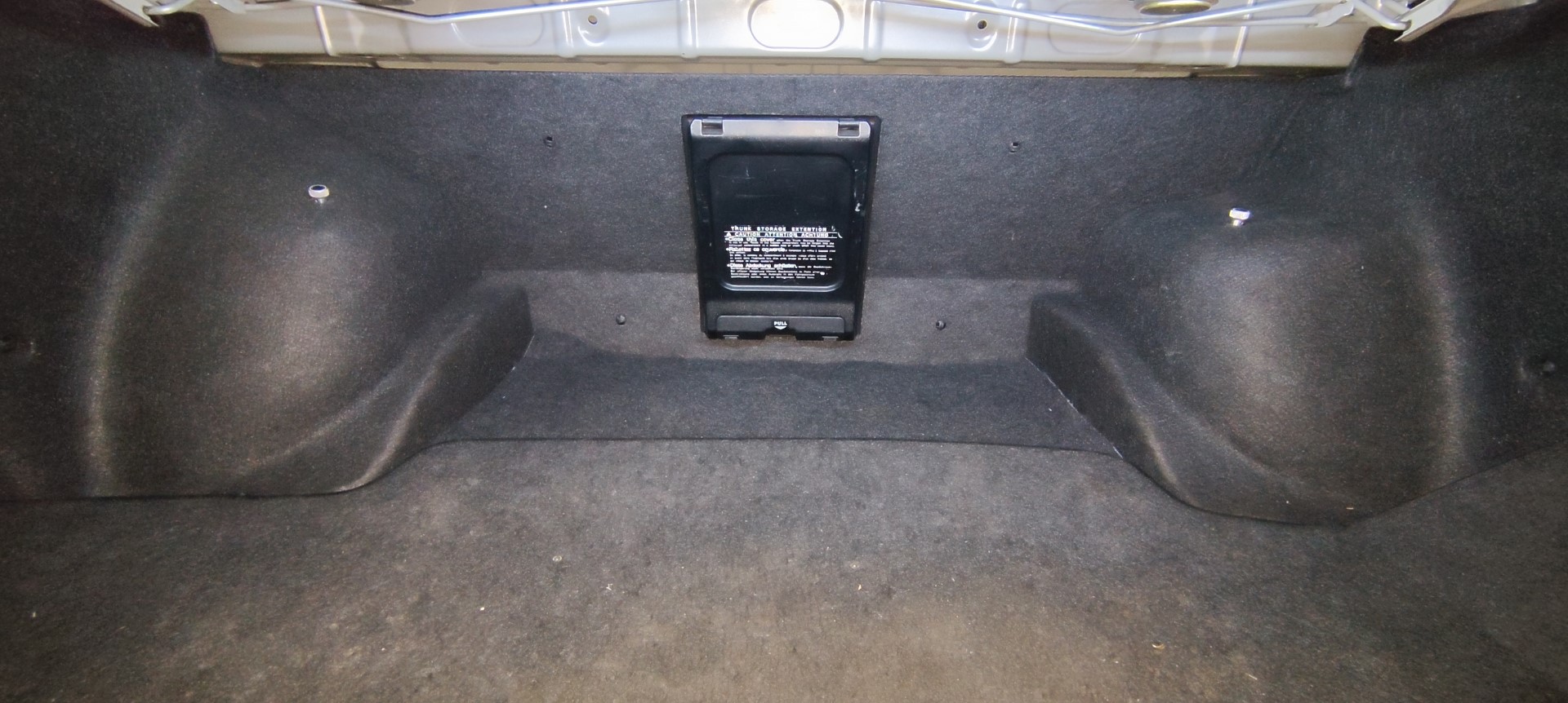

Merci Benoît.

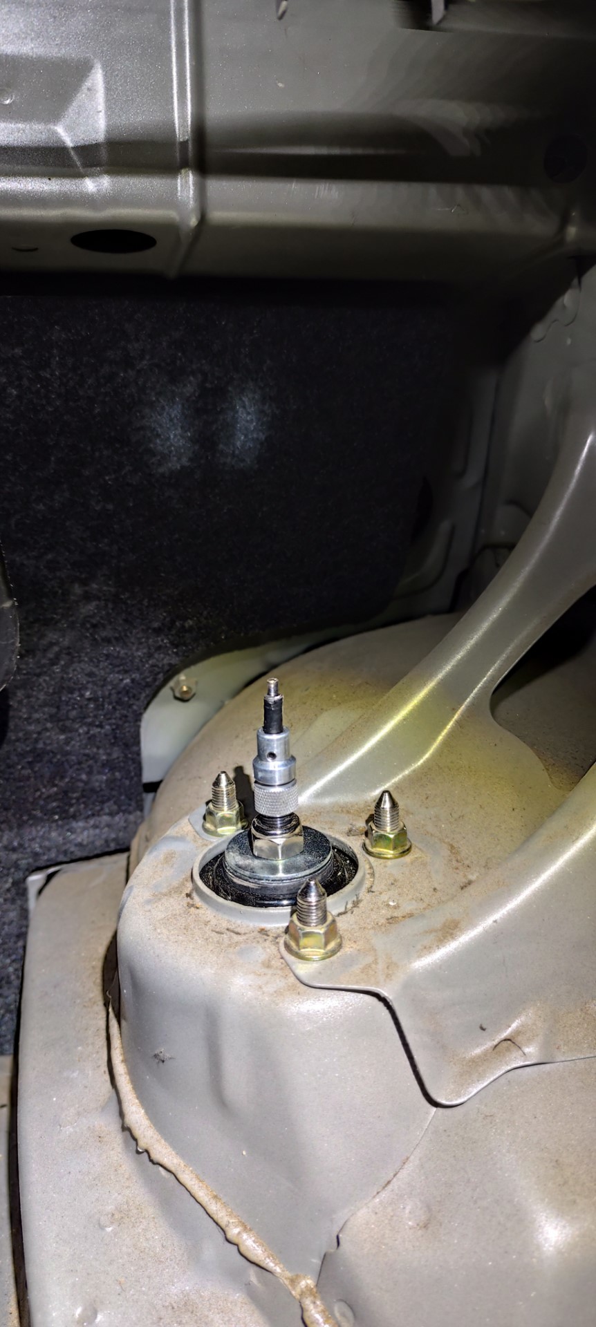

Michael m'avait qu'il t'avais envoyé des rallonges, je mettais posé la question justement comment tu allait t'y prendre pour les poser, j'ai ma réponse :oui:
De mon côté, sur ma NB, j'ai viré toutes les moquettes du coffre et la roue de secours pour gagner en volume de coffre, je n'ai donc pas besoin de rallonge vu que j'ai accès au réglages directement.
Je lui ai commandé aussi une paire mais pour l'IS200, de 10 cm de long, que j'allais ré ajuster.
Quelques photos explicatives pour illustrer :
J'avais pris 10 cm car je ne savais pas l'espace à occuper entre la moquette et le niveau de la tête d'amortisseur, sachant qu'avant j'avais des Tein Advence Z qui était plus bas, mais pour le coup, cela me fait des mini rallonges :
Il faut fixer la partie basse, puis enlever la partie haute pour pouvoir passer la moquette qui rigide dans mon cas, je n'ai pas trop d'axe de manœuvre pour la mise en place, et une fois la moquette en place, on peut refixer la partie haute :
