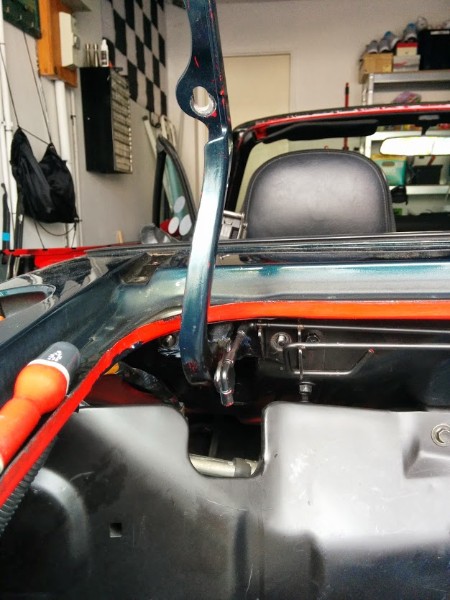

Salut à tous,
Je suis en train de galerer pour demonter les supports qui levent la malle de coffre.
J'ai enlevé ces 2 ecrous de chaque cotés et rien ne bouge
Y'a t'il quelque chose d'autre à enlever et comment ?
Merci

T'a bien regardé dessous ? il n'y à pas d'autre écrou ?
Ou alors c'est grippé/collé..

D'après les photos de la pièce sur Google, il y a que 2 Écrous par côtés.
Je veux juste être sur qu'il n'y a pas d'autres fixations avant de forcer.

Sinon, ca peut pas être le ressort qui sert à lever un peu le coffre, qui retiendrai le tout !

D'ailleurs si quelqu'un sais comment enlever la tringlerie à cet endroit ça serai cool

J'ai trouvé la solution à mon problème.
Il y a une 3eme vis a virer sous la moquette
Il faut démonter l’arrière de la capote, le joint autour et on a accès a la fameuse vis !
J'essairai de faire une photo si ça intéresse quelqu'un !

Ah faut démonter un bout de la capote, carrément..
C'est bon à savoir.
