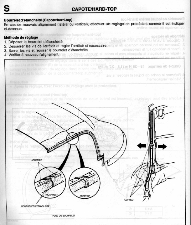

Savez vous s'il est possible de régler la capote sur une NA ?
En effet, au niveau du haut de la vitre conducteur et sur l'arrière de celle ci il y a un leger espace qui provoque des bruits d'air au dessus de 90 KM/H en roulant capote fermée..
J'ai meme peur que de l'eau puisse reussir à s'infiltrer.
Merci ;)

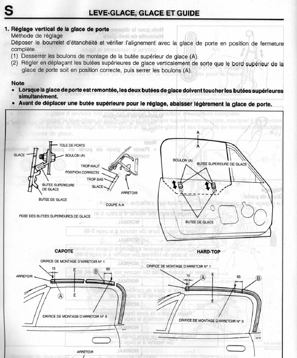

Salut, il y a plusieurs réglages possible. Tu peux régler les butées hautes des vitres et/ou le bourlet de la capote.
C'est pas très explicite dans la doc mais ça doit le faire une fois devant le truc ;)

les crochets de tension aussi ..
