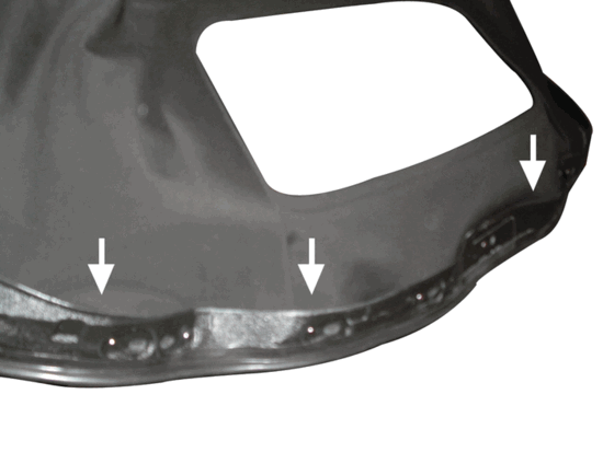

Hello les gens :hello: , je suis en train de monter mon arceau dans ma mimix, et en lisant des posts j'ai enlever la capote.
Sauf quand enlevant la capote j'a cassé par endroit ça =>
J'ai trouvé la pièce sur il ou mx5 part mais a +200€ :o .
Mais pour le démonter faut bien le tordre un peut ( a par si je m'y suis mal pris?).
Par contre il y a qu le plastique qui est cassé le caoutchouc et en bonne état donc voilà ma question :
si il est cassé l'eau rentre ?
En sachant que j'ai la possibilité de le réparé le plastique avec un kit de réparation plastique + de la colle bi-composant, mais si pour que ça re-pète plus loin...
J'attend vos avis, merci d'avance. ;)

Je viens de m'apercevoir que sur la photo le plastique est cassé au même endroit que les pliure de la photo.
Normal alors ? :?

je pense qu'avec le temps le plastique devient cassant....

J'ai mis celui là à la place : http://www.studio-cabriolet.com/fr/capotes/Mazda/280
Il est plus souple et bien fichu, pas besoin de rivet et en principe il sera moins cassant.
C'est du plastique mais du costaud tout en restant plus souple que l'origine

Je suis en train de voir avec eux (studio cabriolet)pour des tarifs de groupby de capotes, mais pas encore de réponse. Quoi qu'il arrive pas de commande avant la deuxième moitié de février.

Du coup il pas besoin de rivets ? il se fixe juste avec les vis des rails de maintiens ?
 Sujet du message : Re: Genuine Rain Rail cassé.
Message Publié : Jeu 14 Jan 2016, 11:46
Message(s) : 2689
Localisation : Bergerac
oui
