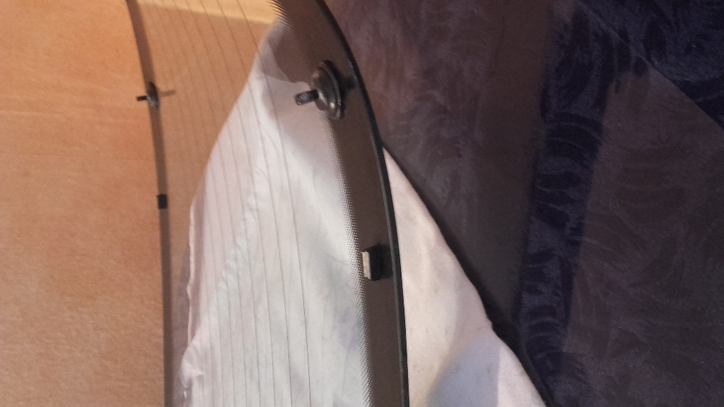

Après bien des efforts, j'ai réussi à couper le cordon de colle à pare brise qui fixait la lunette ar au hard top. Pour la repose, il faut coller à 8mm du bord un joint en mousse cellulaire de 5 x 5mm de section, mais au démontage, j'ai trouvé insérés dans le vieux joint, de petits blocs de caoutchouc dur, et la corde à piano en a abîmé certains...
je pense qu'ils servent de tampons d'arrêt pour faire l'espacement exact entre vitre et hard top, et qu'ils sont d'origine..
quelqu'un a-t-il déjà démonté sa lunette et constaté cela ?

Une photo pour illustrer ça. ..
