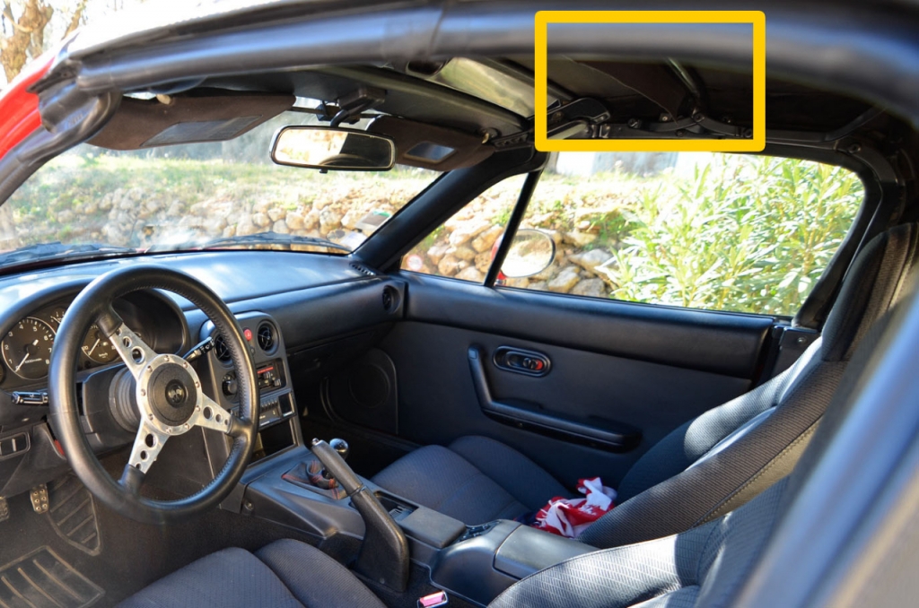

Lorsque j'ai acheté ma NA, j'avais un bout de la capote qui n'était pas fixé comme il faut, le petit bout à l'intérieur qui entoure l'armature centrale pendouille.
J'avais re enroulé la partie autour de l’armature et fixé avec des cerflex pour éviter que ça me frotte sur la tête sans me poser plus de questions. De toutes façon, je ne roule quasiment jamais avec la capote, elle me sert juste de protège poussière quand la petite dors :P

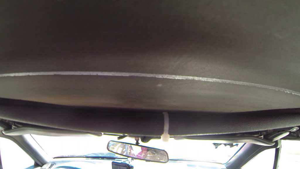

Hier, j'ai pris l'autoroute avec la capote. Avec la dépression, la capote est aspirée vers le haut, si bien qu'il y a un jeu d'environ 2cm entre l'armature et la capote !
Photo prise à 110km/h environ
On voit qu'il y a des traces de colle, ça devait être collé à l'origine mais s'est décollé avec le temps.
A votre avis, faut-il que je tente de recoller tout ça ? Sachant qu'en l'état actuel, ça ne me gène pas du tout et j'ai peur d'en foutre partout si je tente de re coller ça :aie: :aie: Mais si c'était collé, j’imagine qu'il y a une raison, j'ai pas envie d'abimer ma capote si je roule sur l'autoroute et qu'elle est aspirée en permanence.

J'ai eu ça sur mes 2 NA.
J'ai démonté la capote et fait coudre par un sellier.

J'avais pareil, tu prend de la colle Néoprène , tu laisse sécher toute la nuit avec des poids dessus pour bien maintenir et ça ne bougera plus ;)

J'ai essayé aussi, mais j'ai pas réussit avec la néoprène :tantpis: ça ne tenait pas
