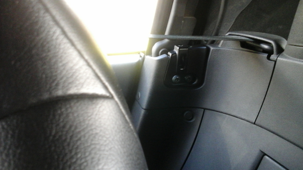

je me demande ou se monte le kit hardtop ????
 Sujet du message : Re: hardtop nc
Message Publié : Jeu 24 Août 2017, 08:55
Message(s) : 4855
Aux emplacements des ceintures de sécurité pour l'enclenchement du hard top à ce niveau :jap:

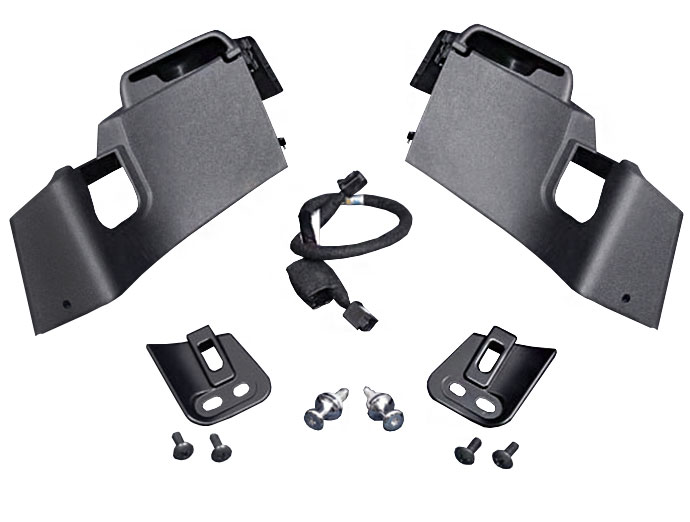

Salut "antares" et "beckett",
Je viens juste poster ici pour enrichir l'explication donnée par des photos car rien n'est plus parlant que ces dernières.
Pour le kit latéral, il se positionne à cet endroit comme à pu si bien le dire "beckett"
Et pour les deux vis Frankenstein, elle se positionne ici.
Le faisceau électrique vient en complément de celui existant. Tu le connecteras lorsque ton Hard Top est en place pour pouvoir faire fonctionner le dégivrage arrière. Et tu le retireras pour rebrancher le faisceau original pour avoir le dégivrage sur la vitre de la capote.

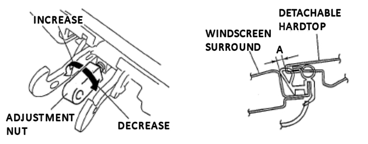

Pour des infos supplémentaires sur l'installation de ton kit et plus tard de ton Hard Top.
En ce qui concerne cette pièce:
Il te faudra la réglé définitivement et une seul fois lors de la première pose de ton Hard Top. Elle devra être centré pour tombé pile poil dans le trou central pour la fermeture des crochets latéraux du système de fixation du Hard Top. Les crochets viendront se positionner dans les fentes juste en dessous de ce point d’amarrage du Hard Top. D'où le fait d'être hyper centré, cette fermeture ne doit pas forcer sur le Hard Top mais juste servir de point de stabilisation pour celui-ci.
Dans le meilleur des cas, tu n'auras que cela à faire si tu achètes un Hard Top déjà réglé. Soit en occase ou même neuf s'il est déjà préréglé.
Si non, tu auras peu être d'autres réglages à faire sur l'Hard Top lui-même.
En voici les photos explicatives:
Pour le réglage de la gâchette de fermeture par clapet à l'avant du véhicule.

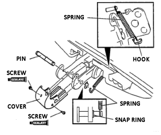

Schéma de démontage et réglage:

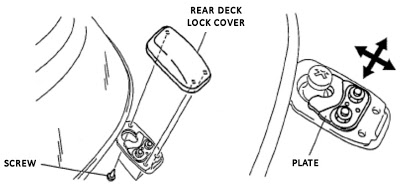

Et enfin, le réglage de la patte de fixation allant sur les vis Frankenstein à l'extérieur de la Mimix.
Dans la majorité des cas, seul l'opération 1 est à réaliser.
