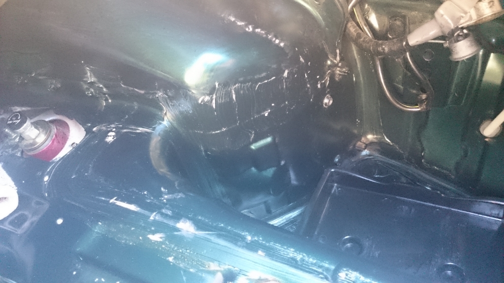

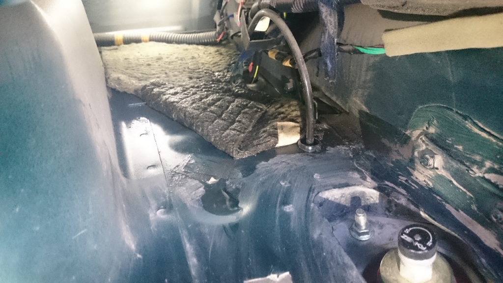

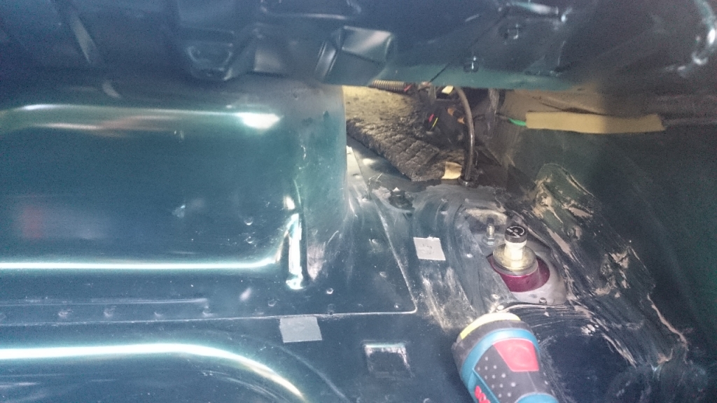

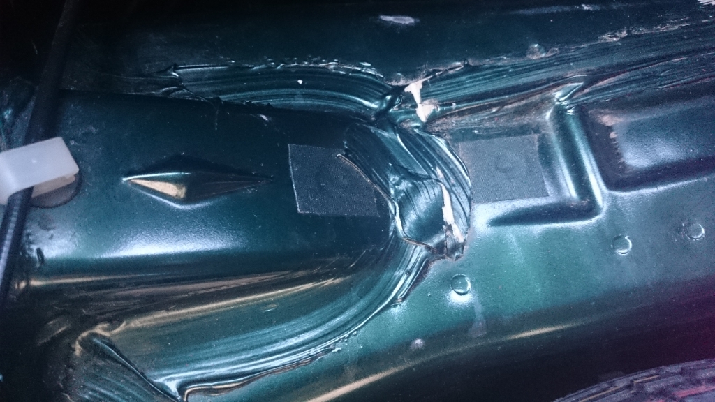

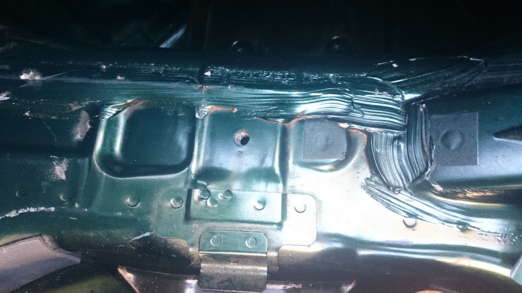

Salut à tous,
Je suis la pour la même rais.... en fait non moi c'est Pool party dans le coffe de mon NB! :cry:
Les images parlent d'elles même après les grosses pluies de ces derniers jours.
Deplus, le tapis/mousse derrière les sièges (ou la capote se replie) est mouillée aussi.
Du coup j ai dépouillé tout le coffre, sorti les chiffons, serpillères... pour tout essuyer. :aie:
Ensuite voila la liste des choses faites:
- Déboucher/rincer les rains rail aux niveau des ceintures => pas de fuite l'eau s'écoule bien.
- Vérifier l'étanchéïté des phares => pas de fuite
- Vérifier l'étanchéïté du joints de coffre => quelques goutes rien d'inquiétant
- Rabaisser la fermeture du coffre => pas de fuite, ca ferme mieux.
- La capote a été remplacée, elle est toute neuve => pas de fuite
Une fois sèche, on arrose abondamment pour recréer une forte pluie et la ca coule. :tantpis:
Coté conducteur, voir cercle rouge.
Coté passager ca fuit à la verticale du faisceau qu'on voit sur les photos ci dessous.
Donc Qui y a-t-il quoi à ces deux endroits ou l'eau coule ?

Les fuites de ma voitures proviennent du rain rail, le temps a eu raison de lui, Il ne reste plus qu'à le changer.

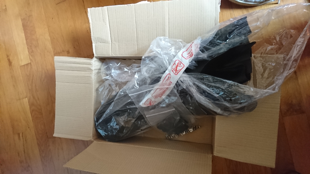

Regardez ca y ait je l'ai reçu le nouveau rain rail!
Si demain beau temps, remontage :oui:

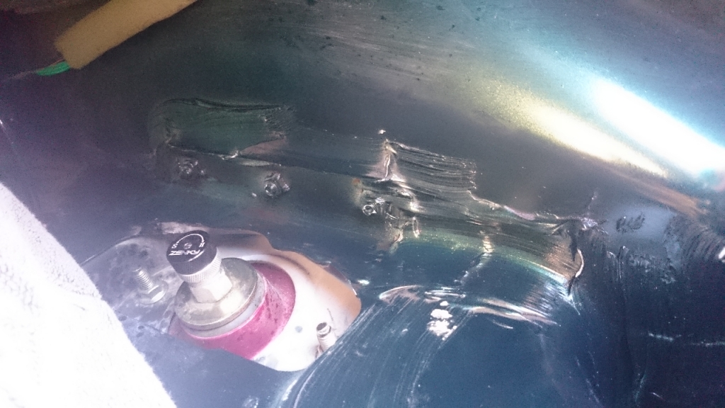

Salut à tous je suis de retour...
Bon finit le suspens, j 'ai la réponse que vous attendez tous.
Question ultime: Peut on changer un rain rail sans enlever la capote ?
La réponse est OUI :woo: , je n'ai pas encore finis la réparation à 100%, ni tester pour voir si l'eau s'infiltrait encore mais en tout cas la pièce a été remplacé avec succès.
